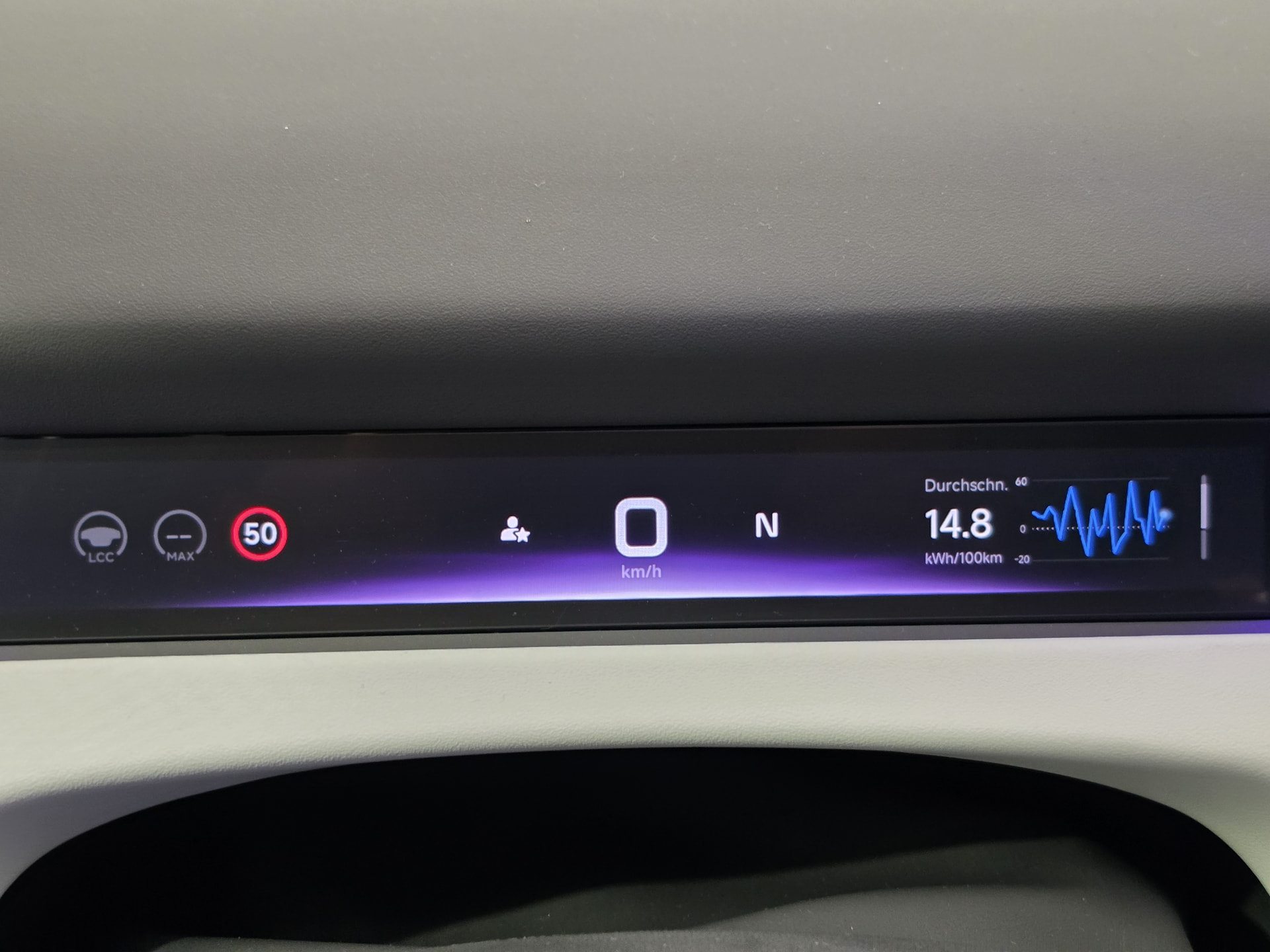

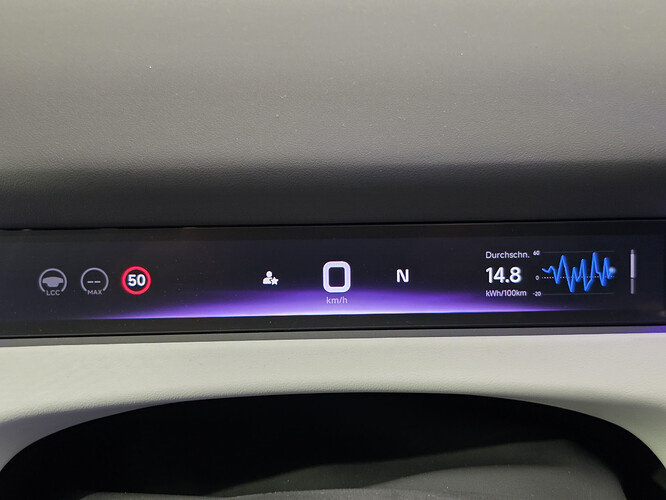

Also habs heute getestet. Autohold geht bei mir nicht an in N. Auch kein Hinweis im Display bzw. HUD. Und mein P7+ wird auch ganz normal aufs band gezogen, da ich in N bin sobald mein linker Vorderreifen von der Schleppkette gezogen wird. Mr. Wash bei mir hag aber auch rechts ein Band das mitläuft. Das haben einige Waschstraßen nicht, sondern nur einseitig, wie es sich da verhalten würde kann ich leider nicht sagen, würde aber mal Annehmen, dass es nicht Autohold rein macht.
Noch als Zusatzinfo, wenn ich an meinem Stellplatz in P bin und dann auf N schslte, rollt mein P7+ leicht nach hinten, d amein Stellplatz etwas schräg ist. Und dann wippt er sm ende noch bisschen hin und her.
Sehr schön und freut mich für dich. :+1:
Dann scheint das Problem sich wohl erst mal auf den G6 zu fokusieren.
Etwas offtopic, aber wie hast du den Verbrauch und die Farbe auf dem Display eingestellt? Hab mir schon einen Wolf abgesucht und nichts gefunden! Dabei war ich mir sicher, dass das bei der Probefahrt anders war und jetzt sehe ich es bei dir :joy:
Die Lila Farbe ist der Fahrmodus „Individuell“ - Rot ist z.B. Sport. Für den Verbrauch erinnere ich mich gerade nicht exakt, war aber irgendein Knopf am Lenkrad. Ich glaube ich habe den gehalten, und dann mit dem Scrollrad durch die Elemente schalten können.
