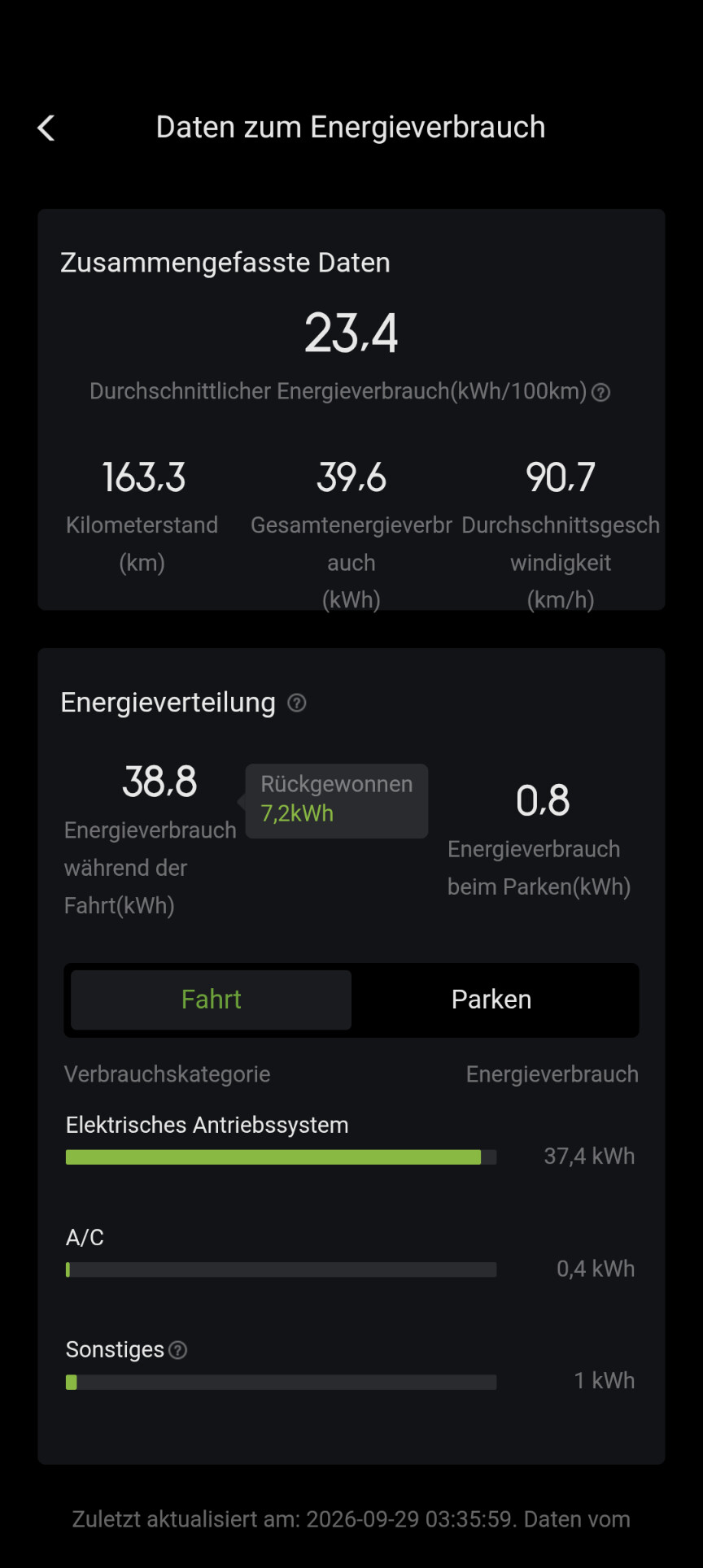

Meine Fahrt letzten Sonntag, Dresden nach Chemnitz und zurück. Hin bin ich verkehrsbedingt mitgeschwommen bei 120-140 km/h. Zurück war dann später am Tag die Autobahn frei und ich habe zu Testzwecken ca. 45-50 km mit nahezu konstant Vmax 215 km/h zurückgelegt. Hier hat sich dann die Verbrauchsanzeige bei ca. 35 kWh/100km eingependelt. Natürlich geht es von Chemnitz nach Dresden insgesamt bergab aber ich denke man kann damit deine Rechnung einigermaßen bestätigen, 200-250 km mit Durchschnitt 120 km/h sollten möglich sein.
