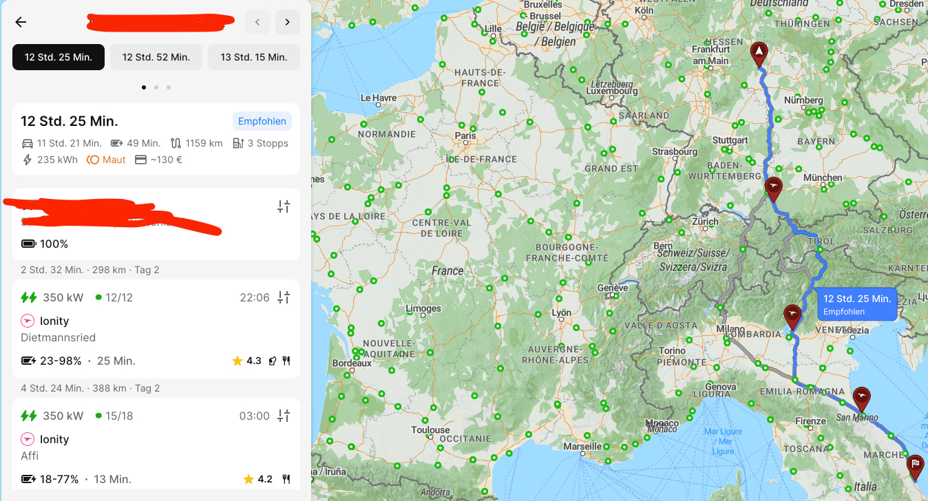

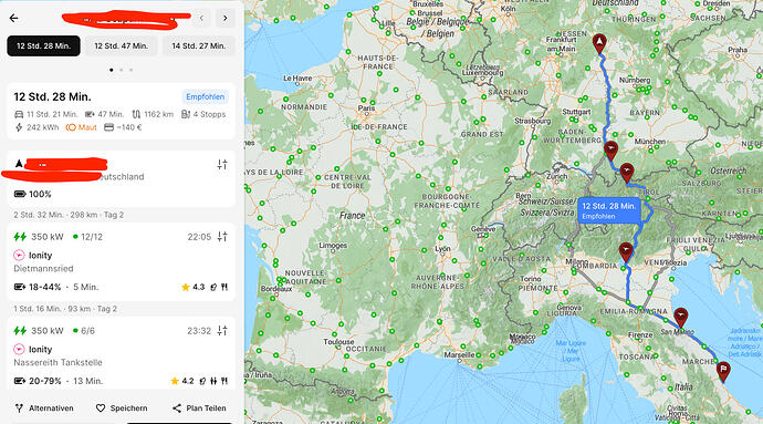

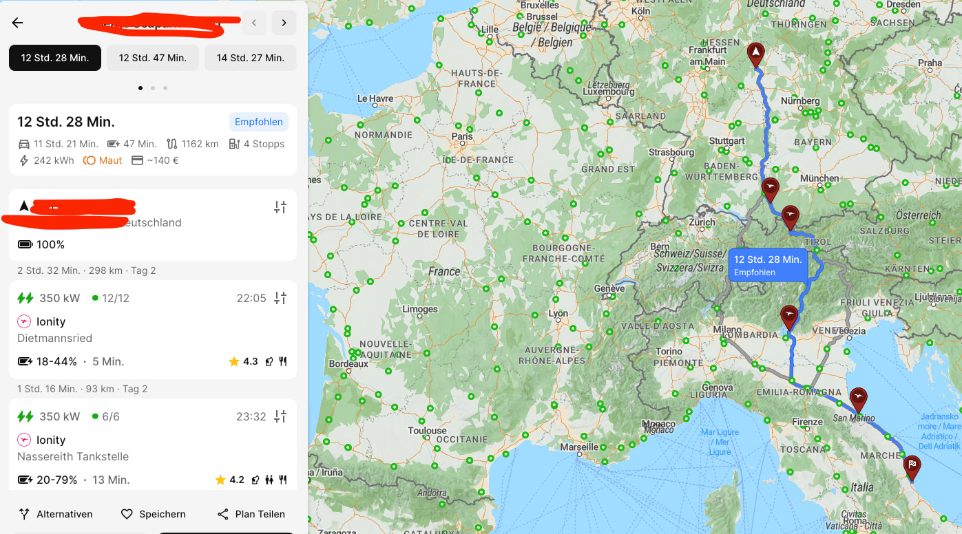

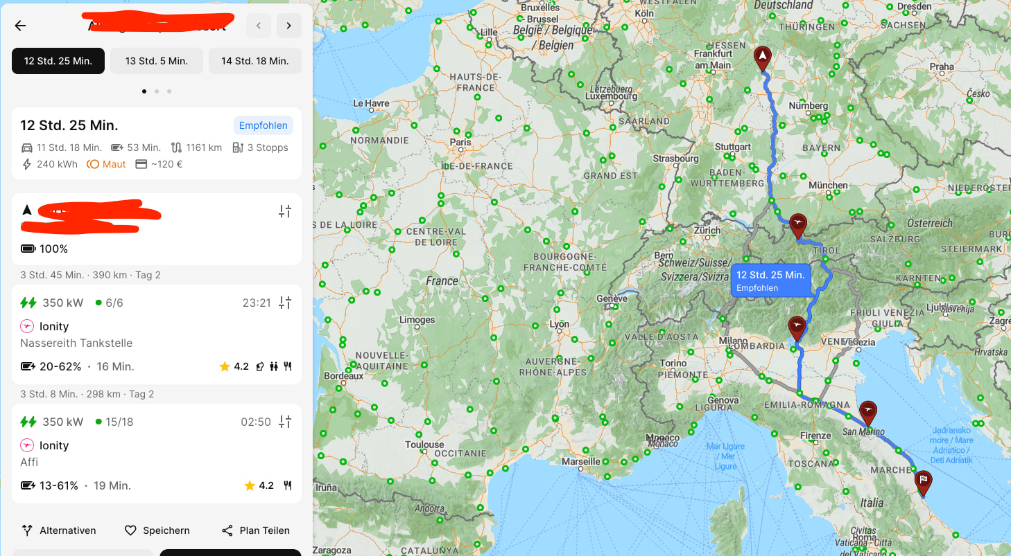

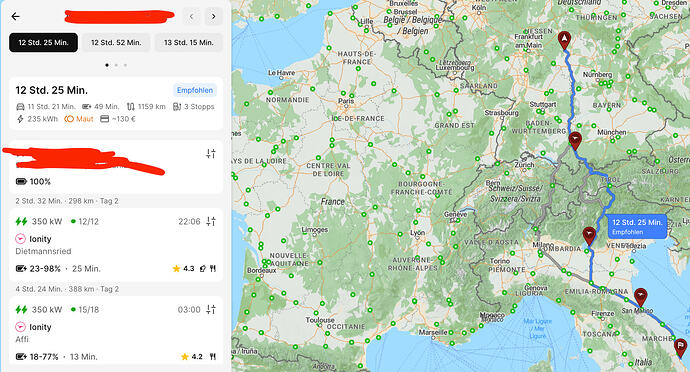

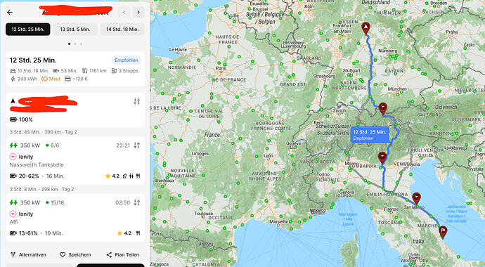

Ich hätte ja gerne mal auf ABRP die Route in meinen Urlaubsort nach Italien simuliert.
G9 LR:
G6 LR:
EQS 450+:
Interessant, dass mein G9 LR genauso lang wie mein EQS 450+ benötigen soll.
P7+ hätte ich gerne mal simuliert aber auf ABRP noch nicht verfügbar…
Ich fürchte, irgendwie hat sich ABRP ein bisschen. vertan. Vielleicht nicht mit der Zeit, aber definitiv mit dem Verbrauch.
Wenn ich das richtig sehe sollen der G9 und der EQS beide nur dreimal aufladen. Dabei kommt der EQS mit zwei Akkuladungen so weit wie der G9 mit dreien. Der G9 lädt deutlich schneller, das kann sich am Ende schon ausgleichen…
Aber wenn die Zahl hinter dem Blitz die verbrauchte bzw. nachgeladene Energiemenge sein soll, dann rechnet ABRP für den G9 mit 235 kWh und für den EQS mit 240 kWh!? Ich weiß nicht, welche der beiden Zahlen falsch ist, aber der G9 wird definitiv ein gutes Stück mehr verbrauchen als der EQS. Dafür muss man nur auf cW-Wert und Stirnfläche schauen…
Ja seltsam, ich fand es auch erstmal nicht plausibel, aber eigentlich habe ich schon ein Vertrauen zu ABRP…

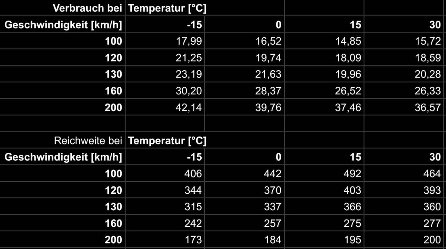

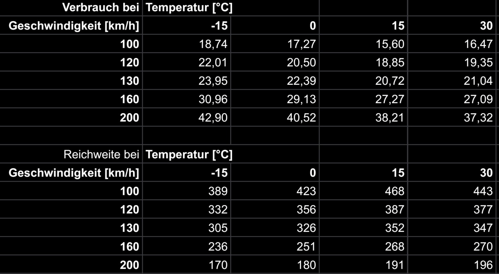

So, ich habe den Verbrauch und die Reichweite für verschiedene Geschwindigkeiten und Temperaturen jetzt mal durchgerechnet für einen P7+ LR mit Anhängerkupplung. Einmal nur mit Leergewicht (wo ja 75 kg für Fahrer:in inkludiert sind) und einmal mit 250 kg Zuladung. Wind habe ich außen vorgelassen, das ist ja relativ logisch von den Zahlen ableitbar: Rückenwind drückt den Windwiderstand, man muss also bei langsameren Geschwindigkeiten ablesen, und Gegenwind erhöht den Windwiderstand, also schaut man bei einem höheren Tempo als dem tatsächlich gefahrenen. Ebenso kann ich natürlich nicht die Topographie berücksichtigen, bzw. wenn dann wäre nur eine Aussage für konstante Steigungen bzw. Gefälle möglich, und das ist im Alltag ja auch irrelevant für Strecken länger als ein paar hundert Meter :wink:
Sonstige Annahmen: 73 kWh aus dem Akku entnehmbar (gemäß ev-database), Antriebseffizienz von 90% (von Batterie bis Motor), 0,5 kW Strombedarf durch Nebenverbraucher (Infotainment, Massage etc.), trockene Straße. Den Strombedarf der Klimaanlage habe ich aus dem Bauch heraus geschätzt, da können mir Experten gerne bessere Werte nennen (2,5 kW bei -15 Grad, 1,5 kW bei 0 Grad, 0,25 kW bei 15 Grad und 1,5 kW bei 30 Grad). Wichtig: Auf Kurzstrecken ist der Verbrauch erhöht durch höhere Widerstände im Getriebe, und sobald die Klimaanlage/Heizung läuft verbraucht die initial natürlich auch mehr, um das Auto runterzukühlen bzw. aufzuheizen.
Beim P7+ Performance wird der Verbrauch höher liegen aufgrund des Allradantriebs und des höheren Leergewichts. Wie viel genau das ausmacht, weiß ich nicht. Ich denke man ist auf der wirklich sicheren Seite, wenn man pauschal 10 % Reichweite abzieht, wer es riskanter mag kann auch weniger abziehen (beim WLTP-Wert liegt der Performance ca. 6% niedriger).
Nochmal als expliziter Hinweis: das sind die Verbräuche für eine absolute Konstantfahrt mit dem angegeben Tempo. Durch Baustellen, nicht-überholen-können langsamerer Fahrzeuge, Windschatten etc. wird der Verbrauch im Alltag eher darunter liegen.
Mit 250 kg Zuladung:
Bei “echtem” Winterwetter, d.h. mit Schneematsch auf den Straßen, liegt der Verbrauch signifikant höher, auch sind alle Verbrauchswerte mit den gleichen Reifen gerechnet - Winterreifen haben aber in aller Regel einen höheren Rollwiderstand. Die Reichweite bei -15 °C ist hier also tendenziell zu optimistisch und niemand sollte überrascht sein, wenn er im Winter mehr verbraucht. Ich habe in meinen Berechnungen nur die Luftdichte und den Mehrverbrauch der Klimaanlage berücksichtigt.
Mein P7 RWD schafft so 13,5 auf Landstraßen, 15,5 auf AB mit 130 (ab 10° Außentemperatur). Ich denke der P7+ wird sich ähnlich sparsam bewegen lassen?
Bei der Aerodynamik ist der P7+ gegenüber dem alten P7 leicht im Vorteil, und die Antriebstechnik sollte mindestens genauso gut, sehr wahrscheinlich sogar moderner sein. Also ja, alles spricht dafür, dass der P7+ so sparsam ist wie ein P7 bzw. sogar noch sparsamer. Die Angaben oben sind alle für absolute Konstantfahrt. Mit Baustellen, Ortsdurchfahrten etc. wird der Realverbrauch in aller Regel etwas niedriger liegen, außer man hat böse Gegenwind :wink: wenn es soweit ist stehe ich gerne für eine direkte Verbrauchsvergleichsfahrt zur Verfügung :upside_down_face:
