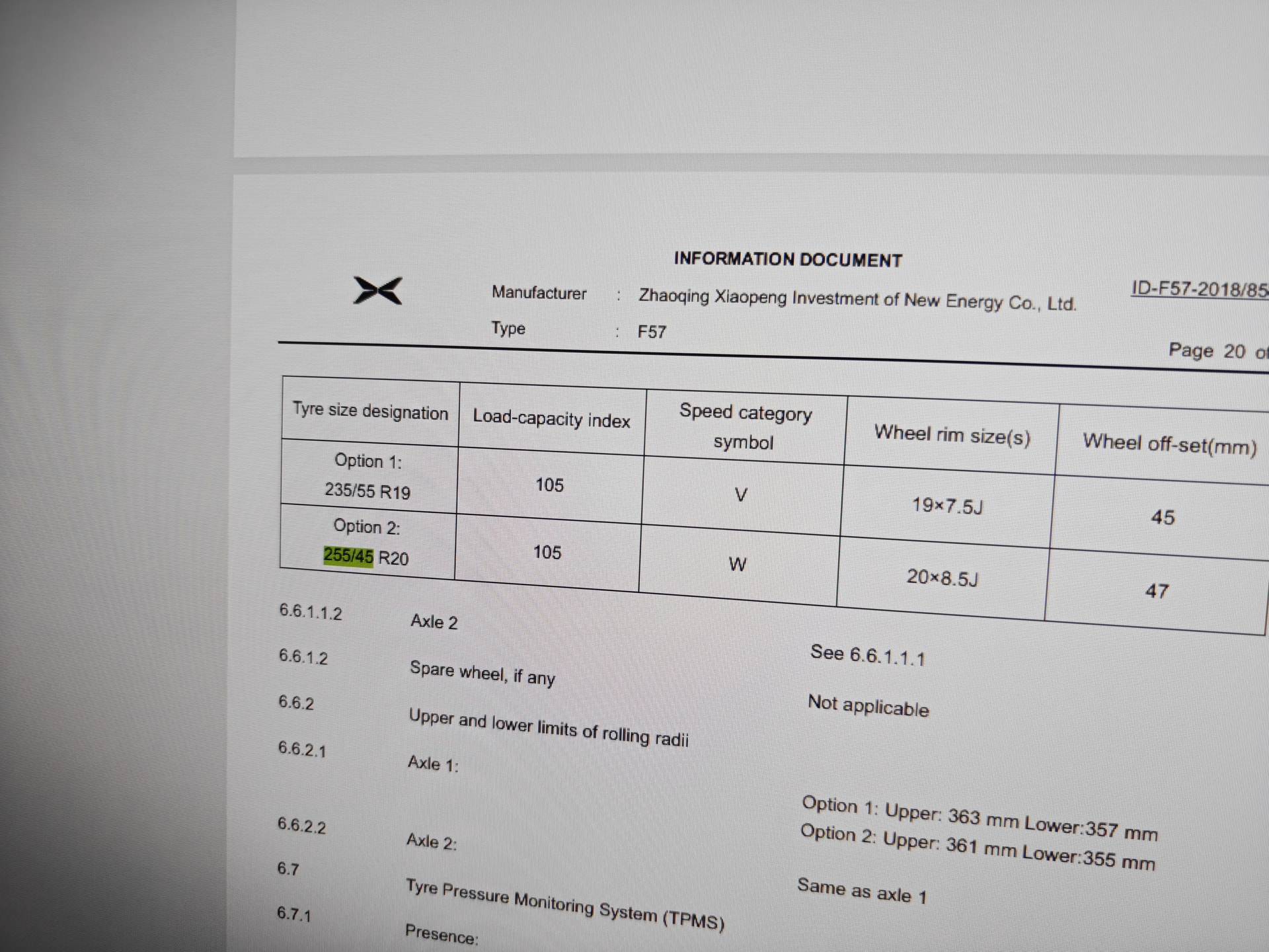

Ich war am Freitag beim TÜV und habe alle Dokumente für die Carmani 20 Ludwig in Größe 19" ausgedruckt, und sie haben gesagt, dass kein Eintrag in die Fahrzeugpapiere und keine Umbauten am Auto notwendig sind. Ich spreche von der Reifendimension 235/55 R19 in der Ausführung 105V. So ist es bei ihnen im Computer hinterlegt und am Auto, bei der Fahrertür, ist ein Aufkleber vorhanden, also haben sie gesagt, dass nichts weiter nötig ist, außer eine Kopie des Gutachtens im Auto mitzuführen.
Ich habe am Freitag direkt mit Michelin Alpin 7 Reifen bestellt

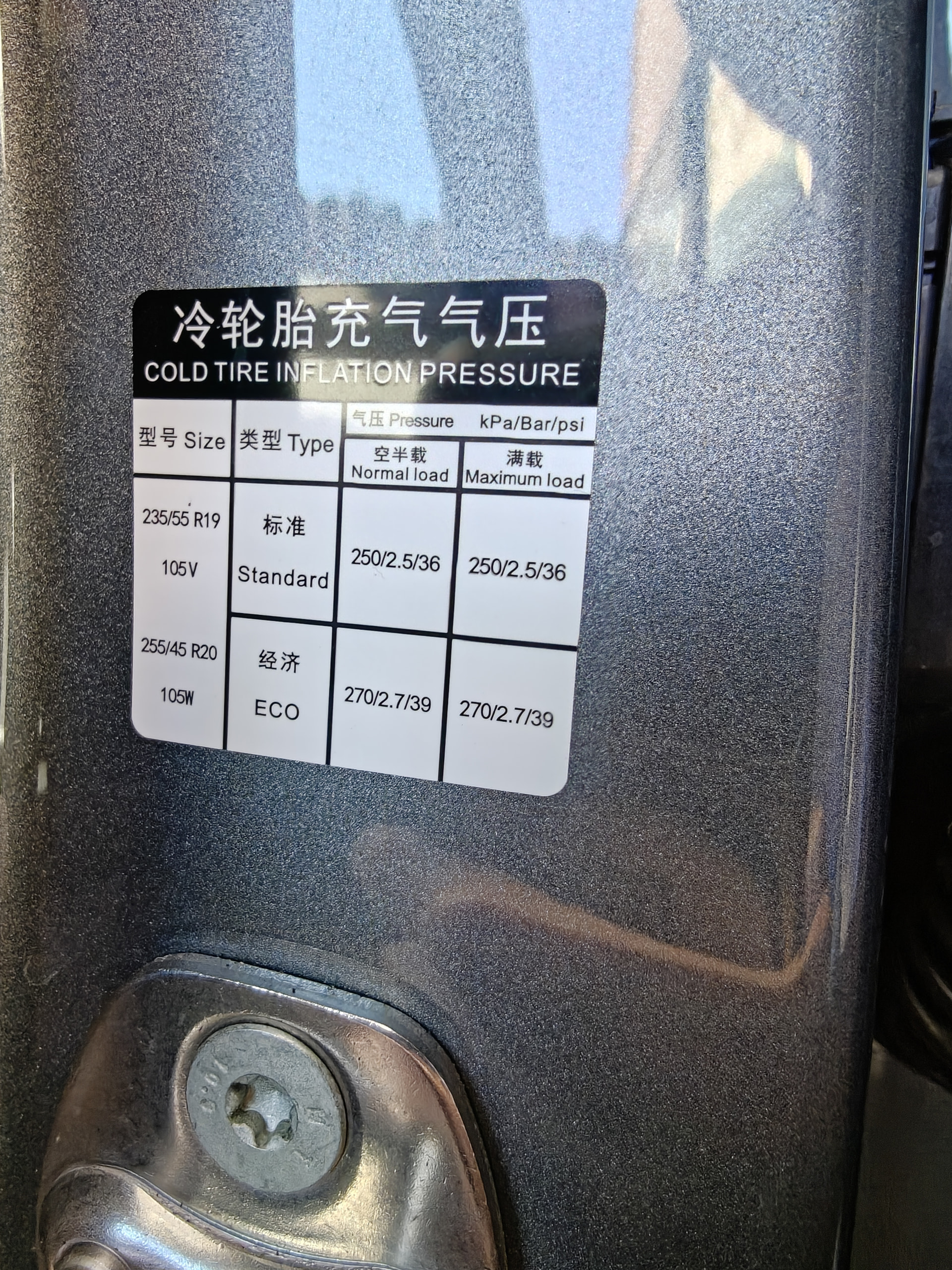

Hallo @Noodle kannst du mal ein Foto von dem Aufkleber in der Fahrertür machen? danke im vorraus
Zweite Foto ist von TÜV.
Super Danke… hat sonst noch jemand Erfahrungen mit diesen Reifen-/Radgrößen?

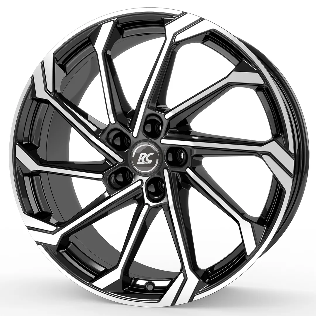

RC-Design RC 36
SG
4 x 19 Zoll – 7.5 J, 45.0 ET, 5/112
müsste genau diese auf Felgenoutlet sein oder ?
und gibt es auch in der Variante
