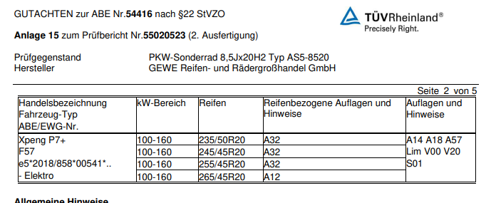

Ich habe jetzt für TEC AS5 hyper gun 20" ET 45 mit Bridgestone Blizzak 6 255/45 R20.
Preis ist mit Sensor und Räderwechsel am Auto. Ein Angebot beim Reifenservice um die Ecke für 2100 Euro
Ist nicht nur 255/45 R20 erlaubt?
Richtig, ist auch 45, hab’s geändert.

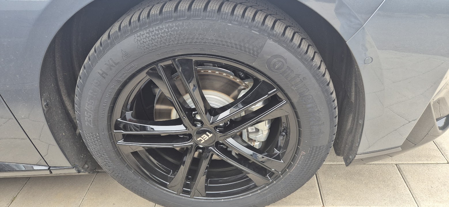

XPENG P7+ 19 Zoll von @EV-Supply gerade heute montiert auf meinen XPENG P7+ Long Range
Danke :slight_smile: das schaut doch mal gut aus :slight_smile: und auch noch einmal als Hinweis wir können mit Gutachten und den Reifen online direkt und sofort liefern in 19 Zoll!

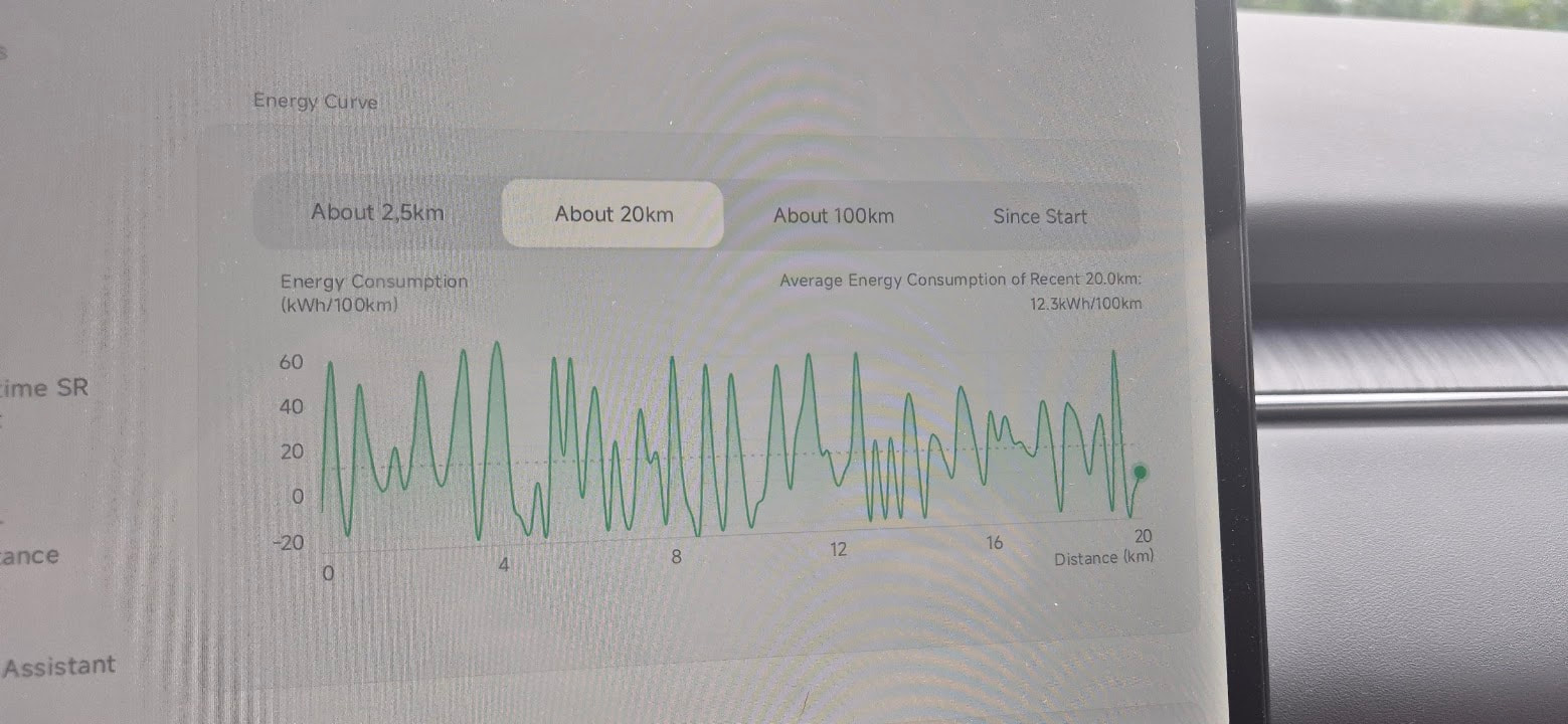

Bin mal gepannt auf den Verbrauch!
Die ersten 20 km mit den neuen Reifen in der Stadt (bei 16 °C).

Könntest du das ganze Fahrzeug von der Seite abfotografieren um zu schauen wie die 19" auf dem Auto wirken?
Es ist doch krass. wir sprechen hier von einer 19" Felge die durch den hohen Reifen mit 55% von 235mm ausschaut wie eine 17" Felge.
Das gefällt mir nicht wirklich, ist natürlich Geschmackssache.
Natürlich wäge ich auch Kosten und nutzen ab aber meiner einer hat schon auch ein Interesse an Optik. Schaue mir das Auto ja auch jeden Tag an.

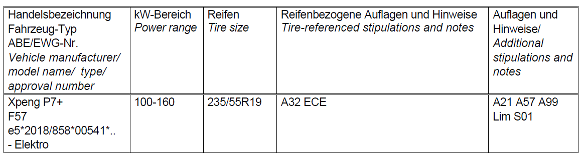

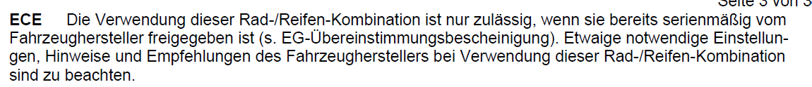

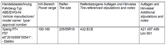

Auch hier bin ich erstmal auf das ECE Papier reingefallen, bis man im Kleingedruckten liest.
Schaut erstmal gut aus:
Aber dann…
Und lt. CoC Papier bzw. Serienbereifung vom Performance, sind wir da weit entfernt.
Komisch, dass Felgenoutlet trotzdem einfach 255/50 R19 als Komplettrad anbietet.
Aber mein Reifendealer hat mir zumindest Hoffnung mit dem vorhandenen TTG-Gutachten und einer TüV-Abnahme gemacht.
Wäre dann bei ca. 2300€ inkl TÜV Abnahme, RDKS und Conti in eben 235/55 R19.

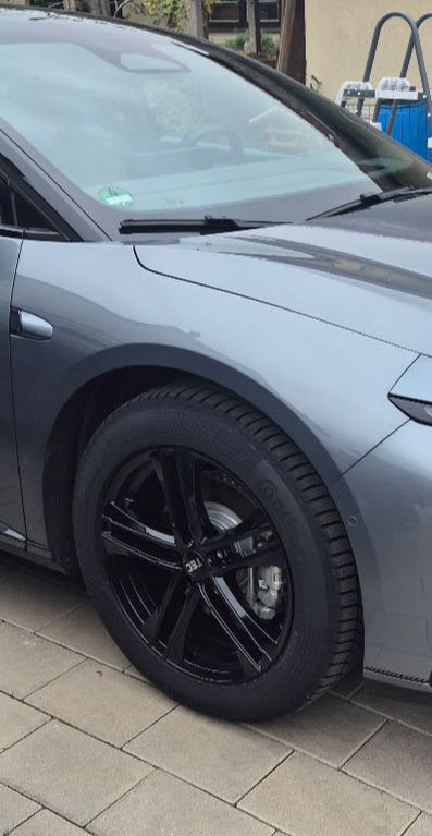

Eventuell sieht es ja anders aus, wenn man ein komplettes Foto von der Seite sieht.
Das finde ich bei den Carmani Ludwig 20 nicht :roll_eyes:
