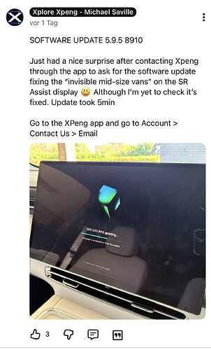

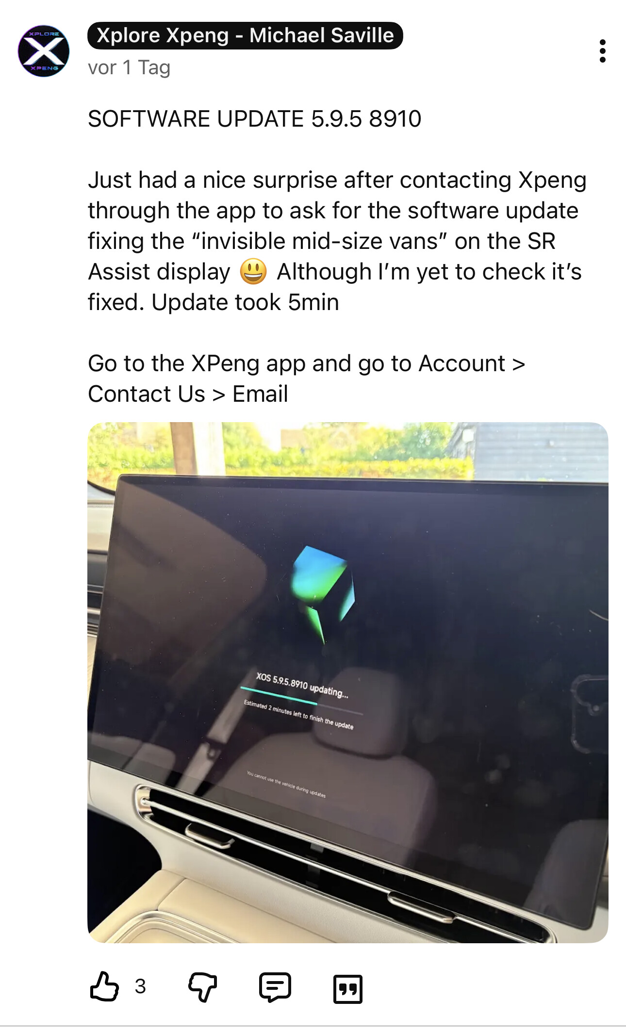

Gerade entdeckt! Sorry, falls es schon ein alter Hut ist. Außer es wäre länderspezifisch!
Also bei mir kam da nichts als Update. Oder muss jetzt jeder einzeln an Xpeng schreiben für ein Update?
Ohne es genau zu wissen, sieht das für mich nach einem individuellen Update für eine spezielle Fehlerbereinigung aus.
Wird nur auf Anfrage (zu einem bestimmten Fehler) punktuell ausgerollt.
Du hast es doch, genau gewusst :joy:
Es gibt wohl Builds, die nicht jeder automatisch bekommt sondern nur auf Anfrage. Aber woher sollte man das dann wissen?
5.9.5.8910 z.B
  • Verbesserte eCall-Stabilität in Norwegen
  • FM-Radio-Wiedergabestabilität
  • Lösung für ein Android Auto/CarPlay-Verbindungsproblem mit dem Telefon-Hotspot.
Außerdem wurde, laut Michel Saville‘s YT-Kanal Xplore Xpeng, das Problem gelöst, dass wohl mittelgroße Transporter im SR-Display nicht angezeigt wurden.
Wenn man das jetzt weiterspinnt, könnte das ja evtl. die Ursache für viele Probleme sein, die wir hier bzgl. Assistenten und Erkennung von Gegenständen diskutieren. Nicht angezeigt → nicht erkannt/nicht in Datenbank → nicht gebremst?
