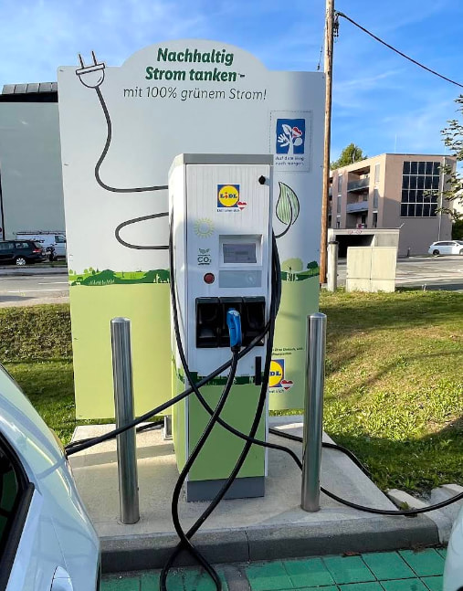

Diese ABB Ladestationen sind wahrscheinlich auch in Deutschland bei Lidl üblich:
Edit: Du bist auch in Ö, wie ich gerade sehe. Lidl hat bei uns ja überall ABB Lader.
könnte es mit der Flüssigkeitskühlung der Ladekabel und deren eventueller Zu-/Abschaltung zusammenhängen?
wie ??? der Antrieb per Flüssigkeitskühlung ?
Das Ladekabel ist dort nicht gekühlt (DC 50 kW max.). Und ich bin hier vorher schon mal mit dem i4 und ein paar Teslas geladen, dort habe ich nichts auffälliges beobachtet.
