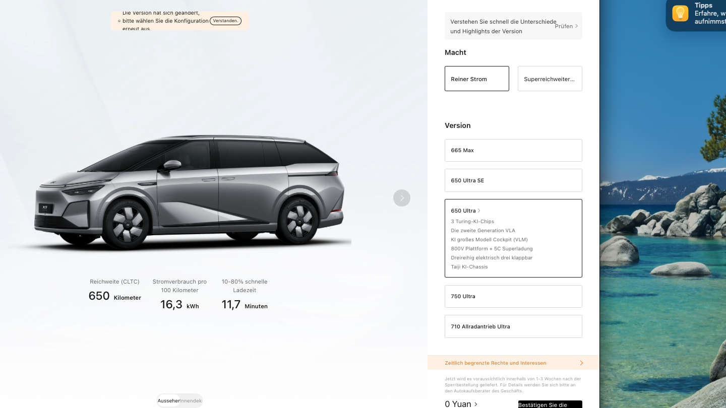

Ich bin seit kurzem auf den XPENG-Fanzug aufgesprungen und war kurz dran mir einen X9 anzuschaffen. Nach ausgiebiger Recherche und Kontakt mit dem Kundenservice bin ich jetzt aber wieder auf der Wartebank.
Grund dafür ist das der chinesische X9 Ultra mit 3 Turing AI Chips ausgeliefert wird und somit vollen VLA Zugang bekommt. Bei der europäischen Version wird lediglich 1 Turing AI Chip verbaut und der Kundenservice kann keine Information über ein Upgrade oder VLA geben.

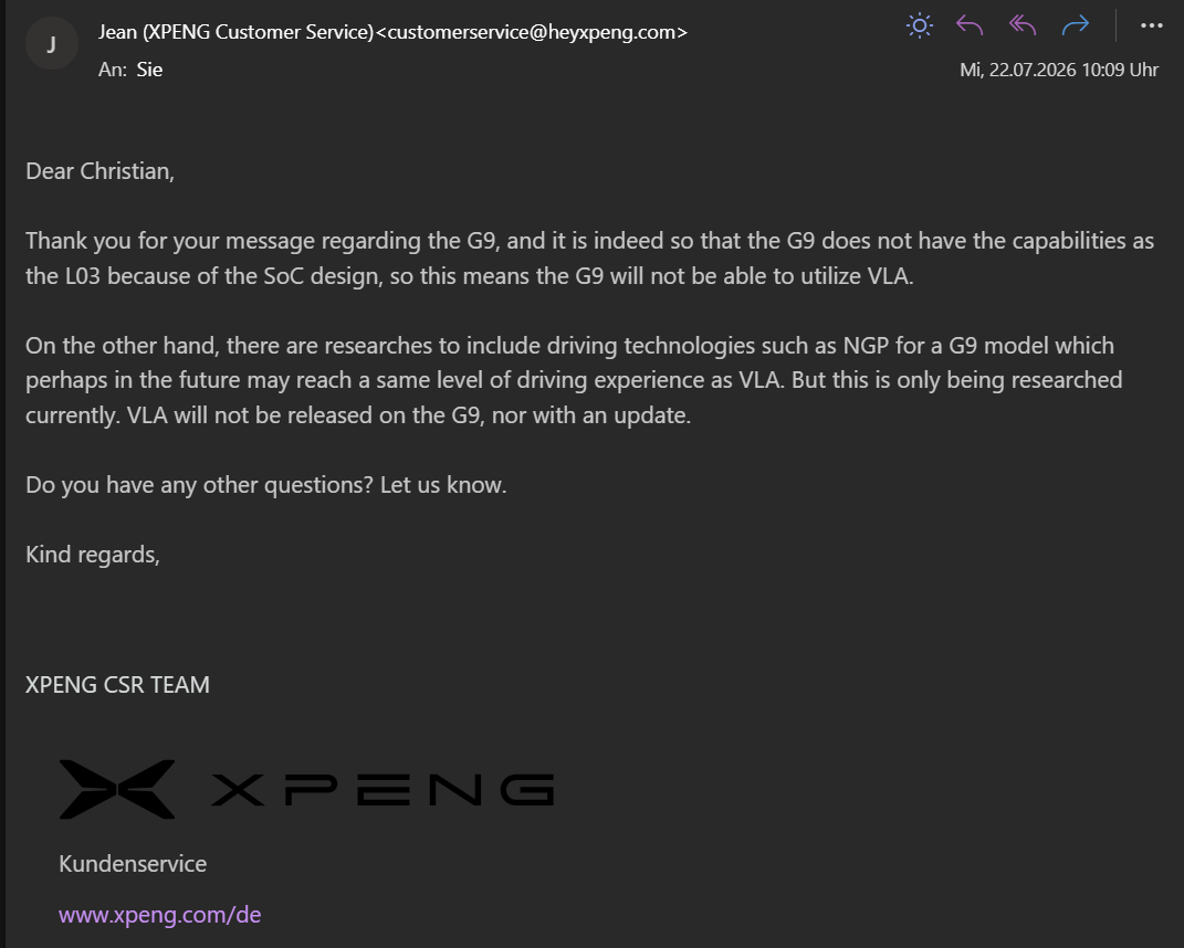

Hierzu hatte ich schon Kontakt mit dem HQ:

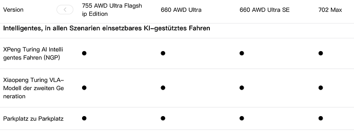

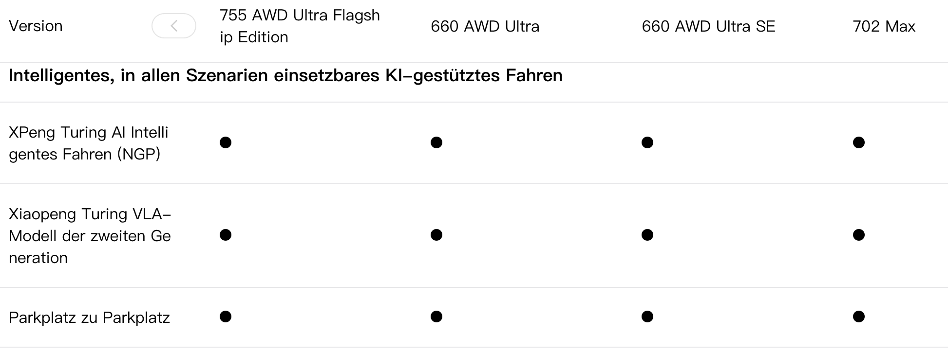

Beim G9L steht auf der China Seite in der Max version (1 Turing) das der VLA unterstützen soll. Allerdings könnte das auch nur ein Fehler in der Tabelle sein…da ich nicht denke das sie aus Spaß den L03 Ultra 3 geben…

In China gibt es den G6 aber ebenfalls mit 3 Turing Chips, in Deutschland ist er noch mit Orin-X.
