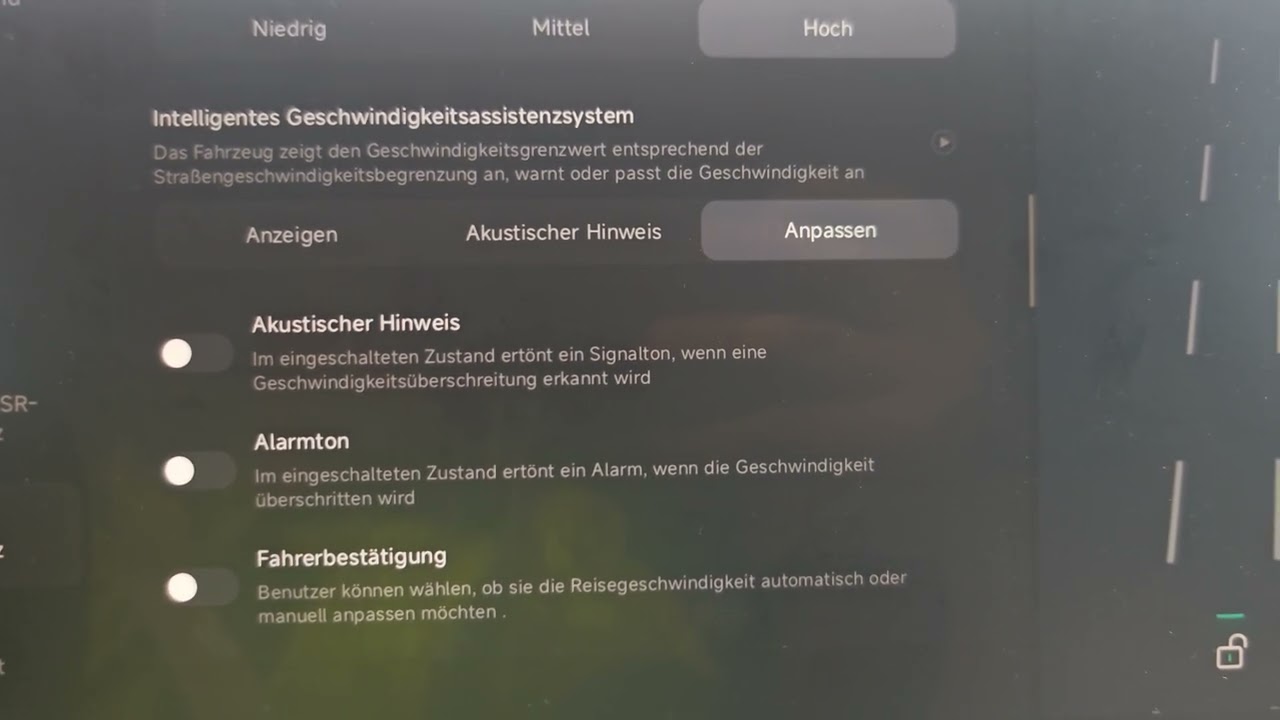

Meine Frage war ja ob jemand mir erklären kann wie ich das aktiviere, bisher kann ich nur die Geschwindigkeit mit dem Hebel runterdrücken übernehmen..
Ich kann es ja nichtmal testen, da ich nicht verstehe wie das funktionieren soll…
Ist bei mir auch so, du brauchst es aber nicht drauf ankommen lassen. Du kannst ja schauen ob er das Tempo erkennt. Und das ist leider auch aktuell nicht so super.
@eikman2k
Meinst Du das hier:
danke!
@eikman2k
Ich vermute, Du stellst es nach kurzer Zeit wieder aus.

wie KaJu es im Video dargestellt hat, übernimmt der XPeng automatisch die Geschwindigkeit. Wichtig zu wissen, dass es nicht immer korrekt funktioniert aber in den meisten Fällen ganz ok. Ich glaube, dass XPeng daran arbeitet, damit der Wagen schon vor dem Schild abbremst und nicht erst ab dem Schild. So kenne ich das vom VW. Aber man kann sich daran gewöhnen und schon vor dem Schild die Geschwindigkeit manuell durchs scrollen am Lenkrad anpassen.
