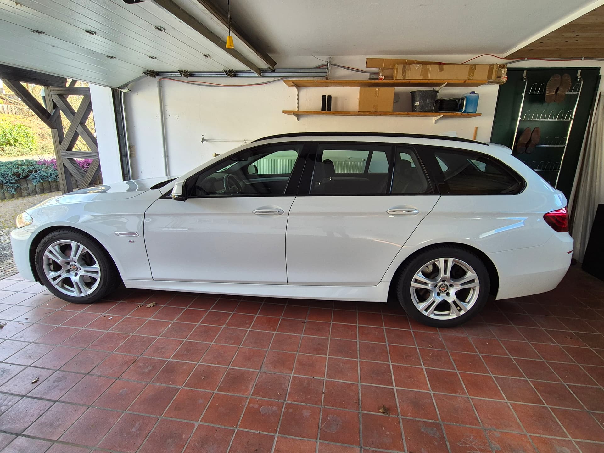

Platin Felgen hatte ich bestimmt 8 Jahre als Winterfelgen für meine letzten F11 5er Kombis. Die waren ok, Felge halt.
