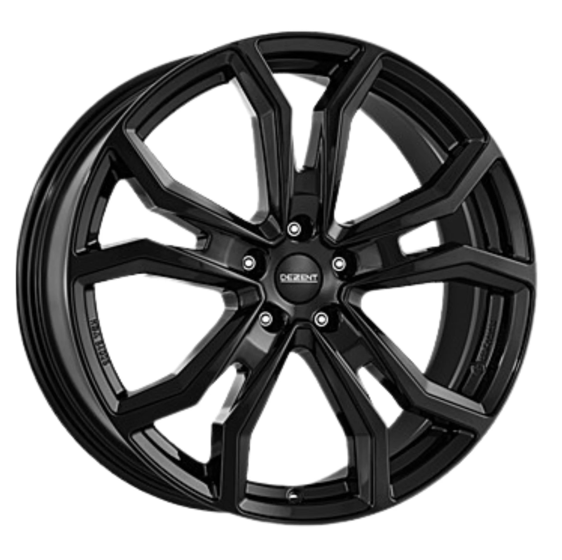

Winterräder für den G9 Performance – meine Erfahrung + worauf ihr achten müsst :snowflake:
Moin zusammen, ich habe gerade meine Winterkompletträder für den G9 AWD Performance bestellt und teile hier meine Erkenntnisse – vor allem einen Punkt, bei dem ich fast in die Falle getappt wäre.
Was ich genommen habe:
  • Reifen: Pirelli Scorpion Winter 3 in 255/50 R20 109V XL
  • Felge: Dezent TV black, 8,0×20 ET30, Lochkreis 5×112, Nabenbohrung 60,1 mm
  • inkl. RDKS-Sensoren, Montage und Einlagerung
  • Preis: 2.808 € brutto (Set mit 4 Kompletträder)
Der wichtigste Punkt – die richtige Reifengröße:
Der Performance läuft ab Werk auf 21 Zoll (255/45 R21). Für den Winter wollte ich auf 20 Zoll runter (günstiger, mehr Komfort, mehr Flankenschutz). Aber: In den ersten Angeboten stand überall 255/55 R20 – und die Größe ist im COC des Performance gar nicht freigegeben! Erst der Blick ins COC (Punkt 35) hat gezeigt: zulässig ist 255/50 R20 auf 20×8,0J ET30, nicht 255/55. Also unbedingt vorher ins eigene COC schauen und nicht blind das nehmen, was der Reifenhändler oder ein Zubehör-Shop vorschlägt.
Worauf ihr sonst achten solltet:
  • 19 Zoll geht beim Performance nicht – die Bremsanlage braucht mindestens 20 Zoll.
  • Nabenbohrung 60,1 mm – die Dezent-Felge passt direkt, keine Zentrierringe nötig. Bei anderen Felgen (z. B. AEZ mit 70,1) braucht ihr Zentrierringe.
  • RDKS-Sensoren nicht vergessen und anlernen lassen, sonst leuchtet die Warnlampe.
  • Bei Leasing: Nutzt die COC-freigegebene Größe – dann gibt’s bei Kontrolle oder Rückgabe keine Diskussion.
Montage lasse ich direkt bei der Fahrzeugauslieferung machen, dann steht der Wagen vom ersten Tag an auf Winterreifen.
Falls jemand Erfahrungen mit anderen 20-Zoll-Kombis auf dem Performance hat – gerne teilen! :+1:
