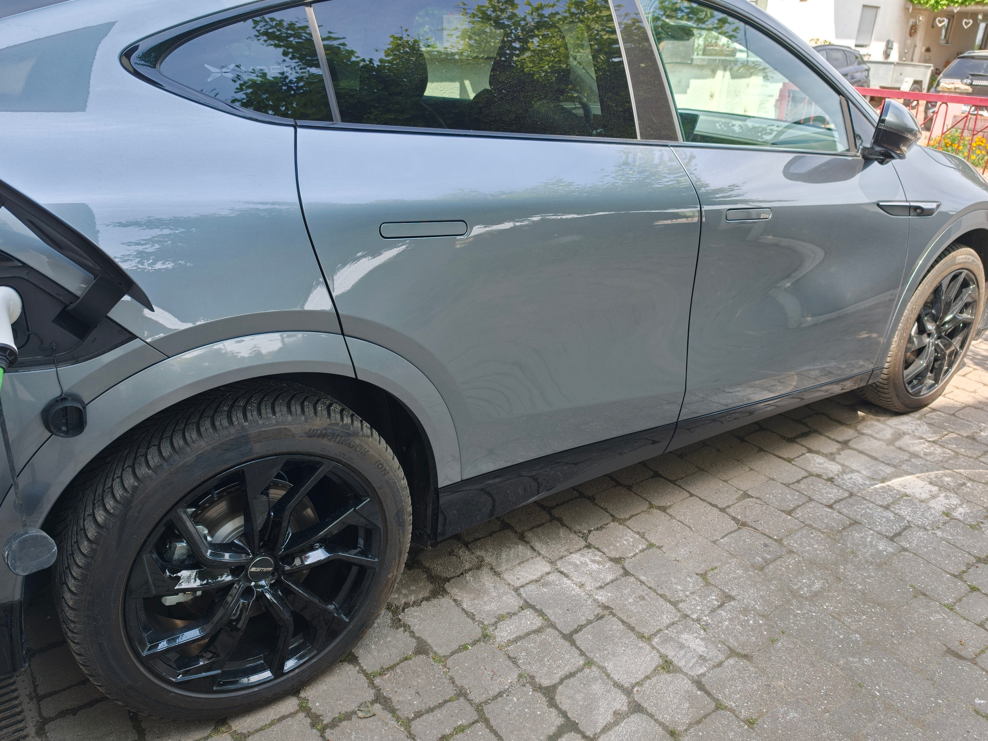

Zeigt her eure Felgen
Ist das Graphite Gray als Außenfarbe ?
Ja genau. :+1:t2:
Und falls dann mal etwas wäre …. Einfach komplett schwarz lackieren. Dann sehen sie aus, wie beim Black Edition. :+1:

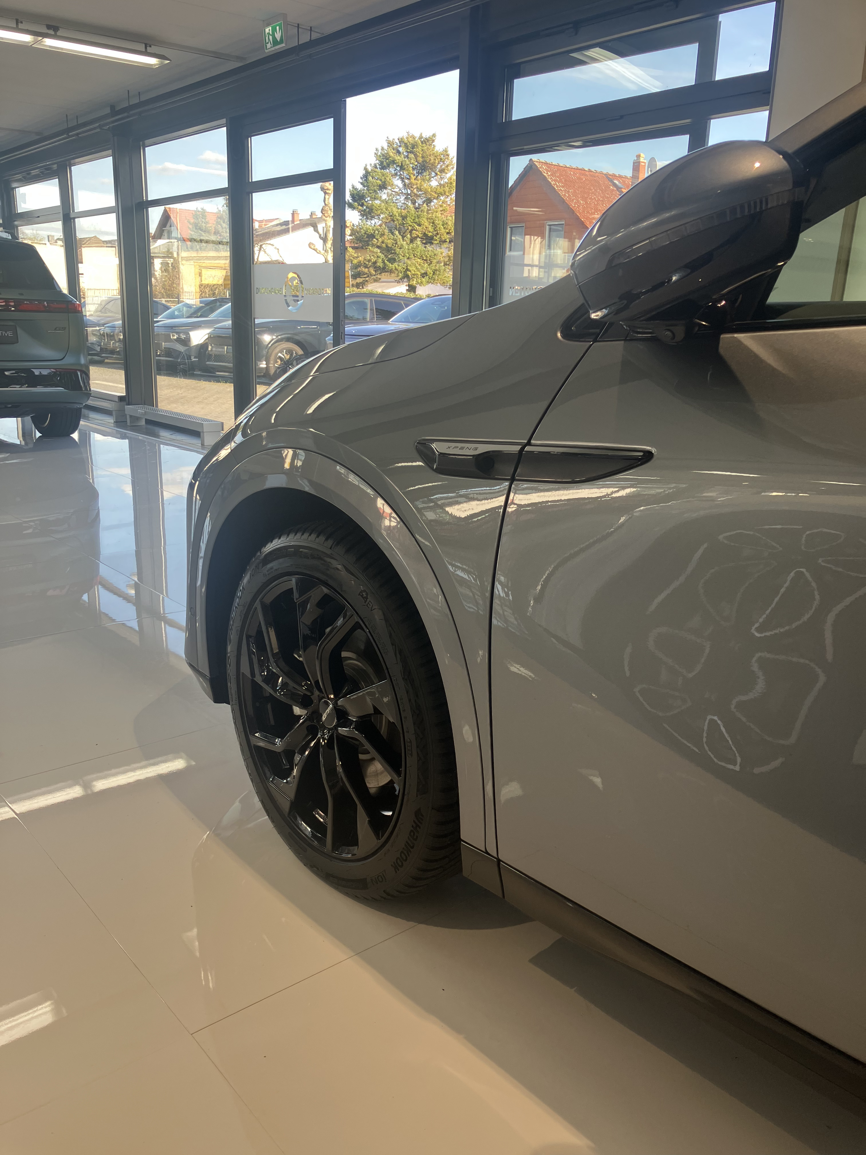

Hi, die Felgen haben die Maße 9,0x20 ET45 oder?
Hast du zufällig Bilder von schräg hinten oder vorne, dass man erkennen kann wie weit die Felgen aus den Radkästen kommen. Müsste schon etwas heraus kommen, da die original Felgen 8,5x20 ET50 haben, oder?
Vielen Dank
An dich die gleiche Frage wie an Sven :slightly_smiling_face: Vielleicht fährst du die Felgen im Sommer. Danke euch​:grinning_face:
ich denke mal den Unterschied von ET50 zu 45 sieht man nicht wirklich…das sind 5 mm…
Bei einer Felgenbreite von 9J gegenüber 8.5J (Originalfelge) kommt aber noch die Hälfte der zusätzlichen Breite dazu. Das heißt 0.5 Zoll wären etwa 12.7 mm, davon die Hälfte sind dann entsprechend 6.35mm.
Das heißt in Summe steht die Felge 5mm (ET50 zu ET45) plus 6.35mm (8.5J zu 9J Felgenbreite) gleich 11.35mm weiter raus. Und das dürfte man schon sehen.
Man müsste aus etwa gleichem Winkel ein Bild der Originalfelge dagegen halten.
Ich habe nur so ein Bild im Showroom mal gemacht
