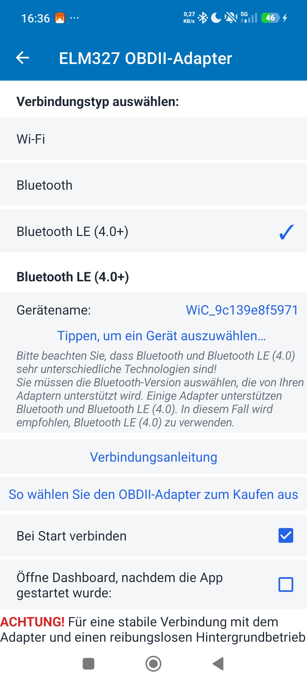

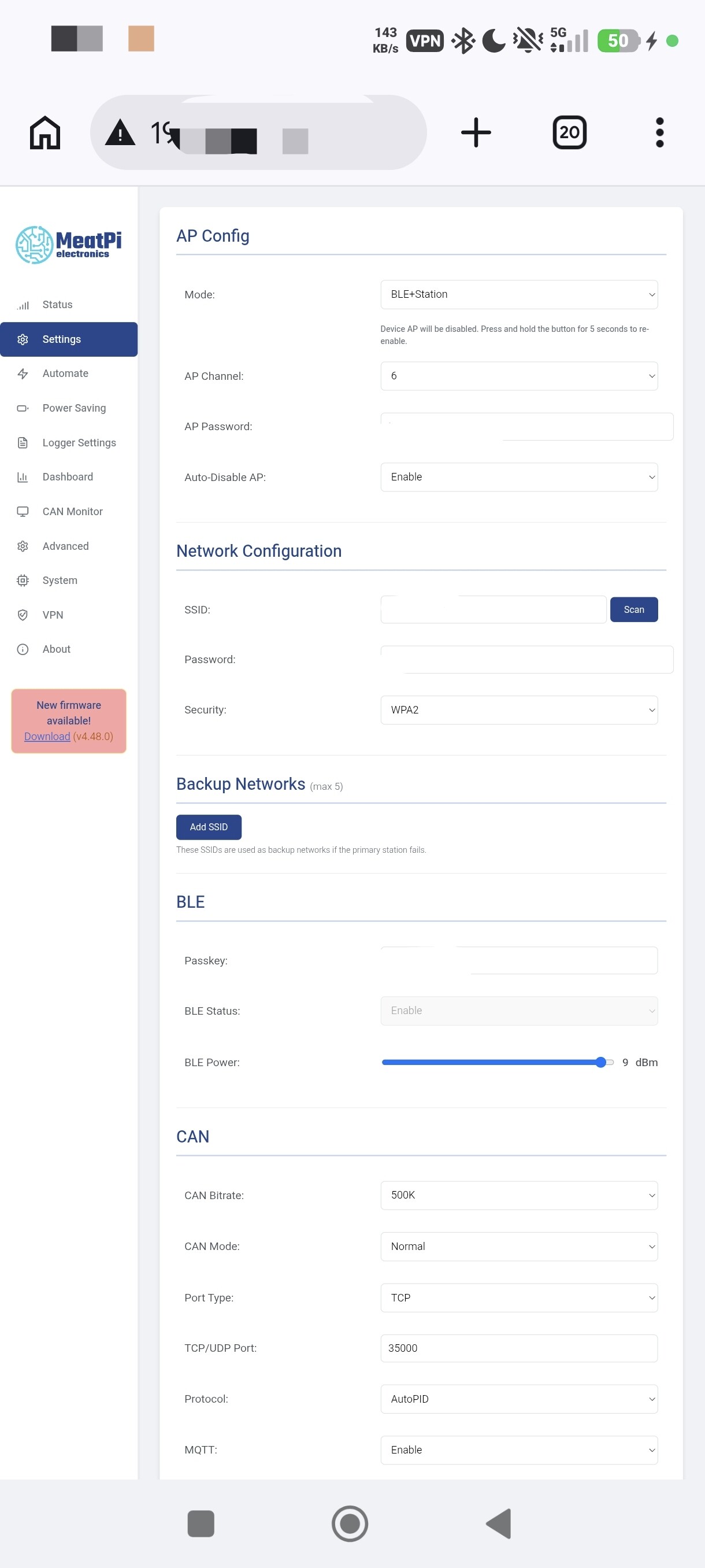

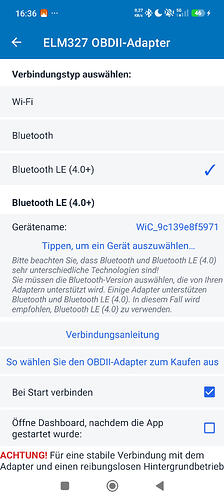

und wie?
In der Oberfläche Wican auf BLE+Stadion
und Car Scanner auf Bluetooth 4.0+ dann hat er sich verbunden, klar ist Gerät auswählen WIC……..

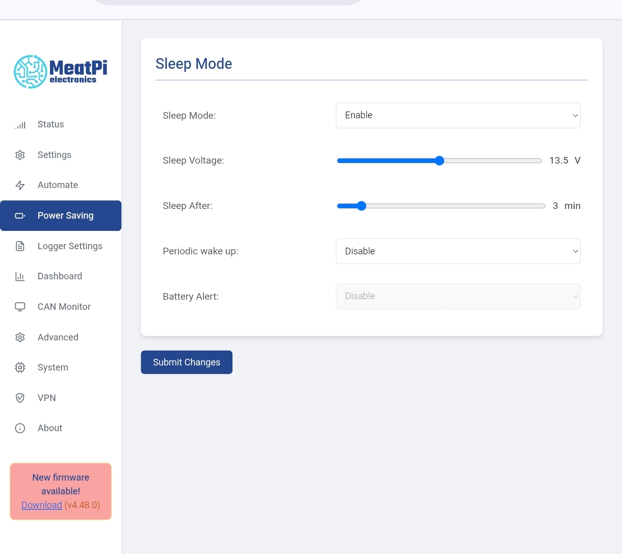

Hi Murat, lässt du den Dongle dauerhaft drin? Falls ja, würde mich mal dein Standverbrauch interessieren.
Ja der ist dauerhaft drin, geht aber nach ein paar Minuten aus da ich die schwelle auf 13,5V gelegt habe dann geht er nach 3min aus das langt um die Daten an HA zu schicken. SOC und Odometer . Verbrauch kann ich dir mal dann schicken ,aber da das alles neu ist schau ich öfter in die App weils geil ist :blush:

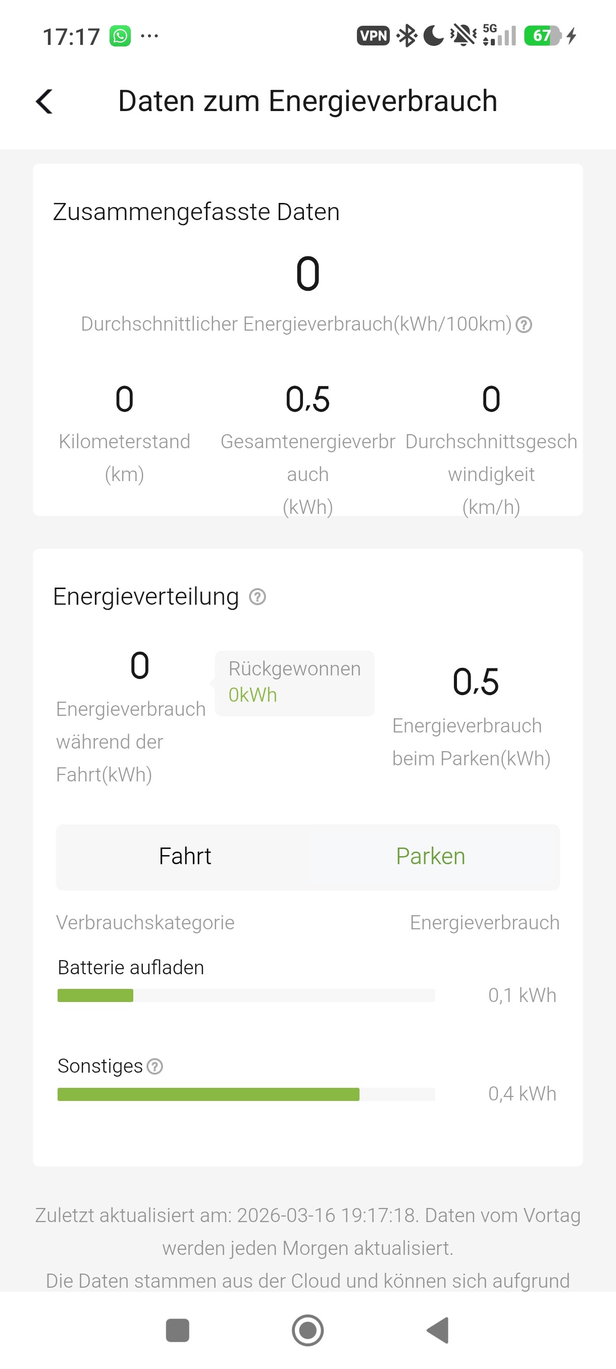

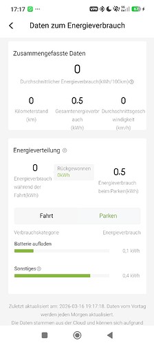

Das ist mal ein Tag wo das Auto den ganzen Tag stand, aber wahrscheinlich ein paar Mal in die App geschaut
Wenn der Wagen in Tiefschlaf geht, fällt die Spannung ja auf 12,X :+1:
Halte uns/mich da mal auf dem Laufenden, evtl hole ich mir auch so ein Ding
Ja , genau ich wollte das er früher in den Schlaf geht kann man einstellen. Hatte das mit der App im nachhinein gelesen das man Beenden erzwingen muss damit das Auto schlafen gehen kann. Seit dem ist der Verbrauch in 0,.. ,wenn ich nicht immer reinschauen würde :wink:,aber das legt sich nach na Zeit.
