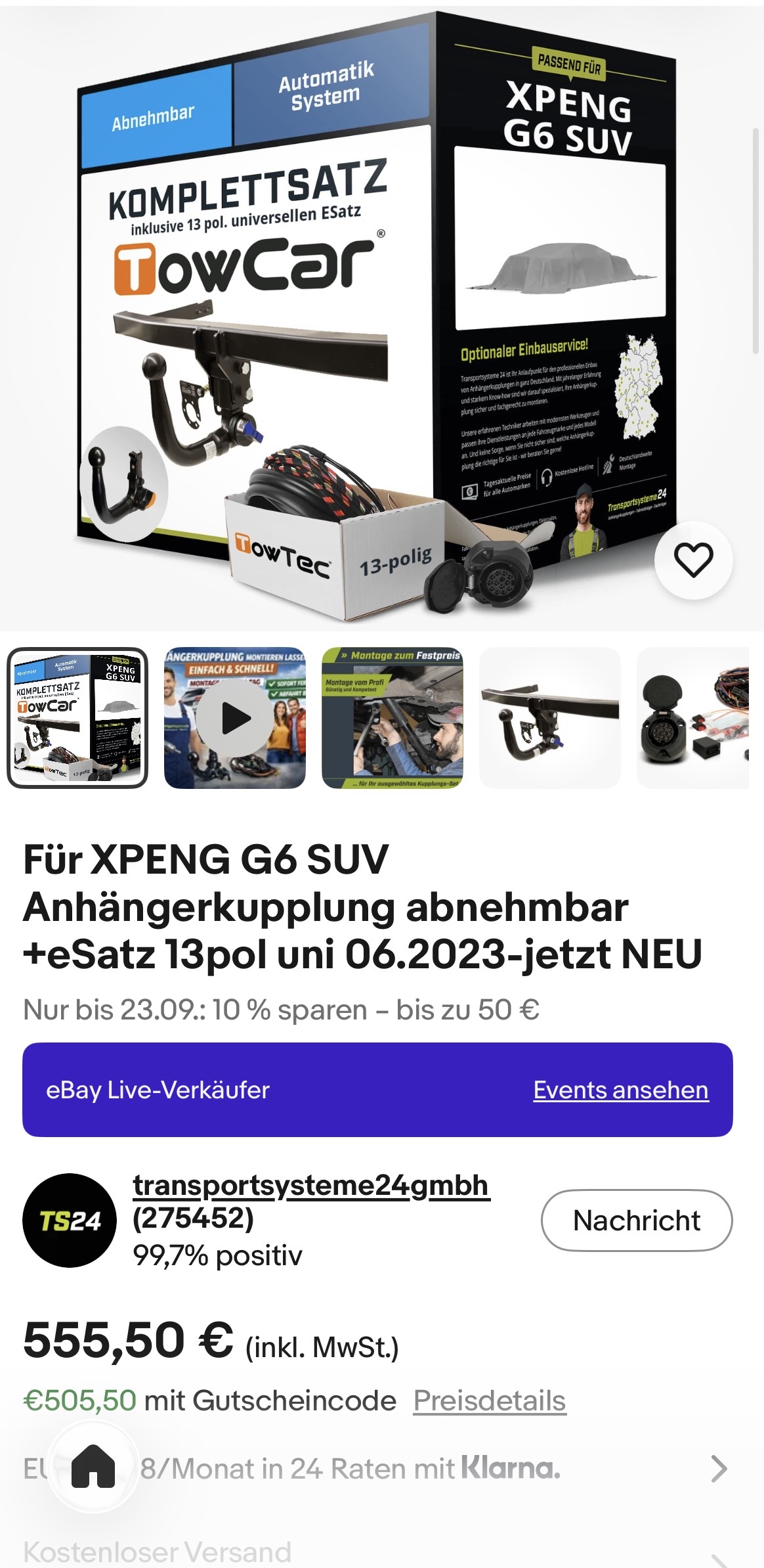

Im Autohaus wurde mir gesagt, eine Nachrüstung wäre nicht möglich. Kann natürlich auch Quatsch sein, hat das mal jemand geprüft?
In den Tiefen de Forums gibt es jemanden, der - ich meine in Tschechien - eine AHK hat nachrüsten lassen.
Gefunden:
