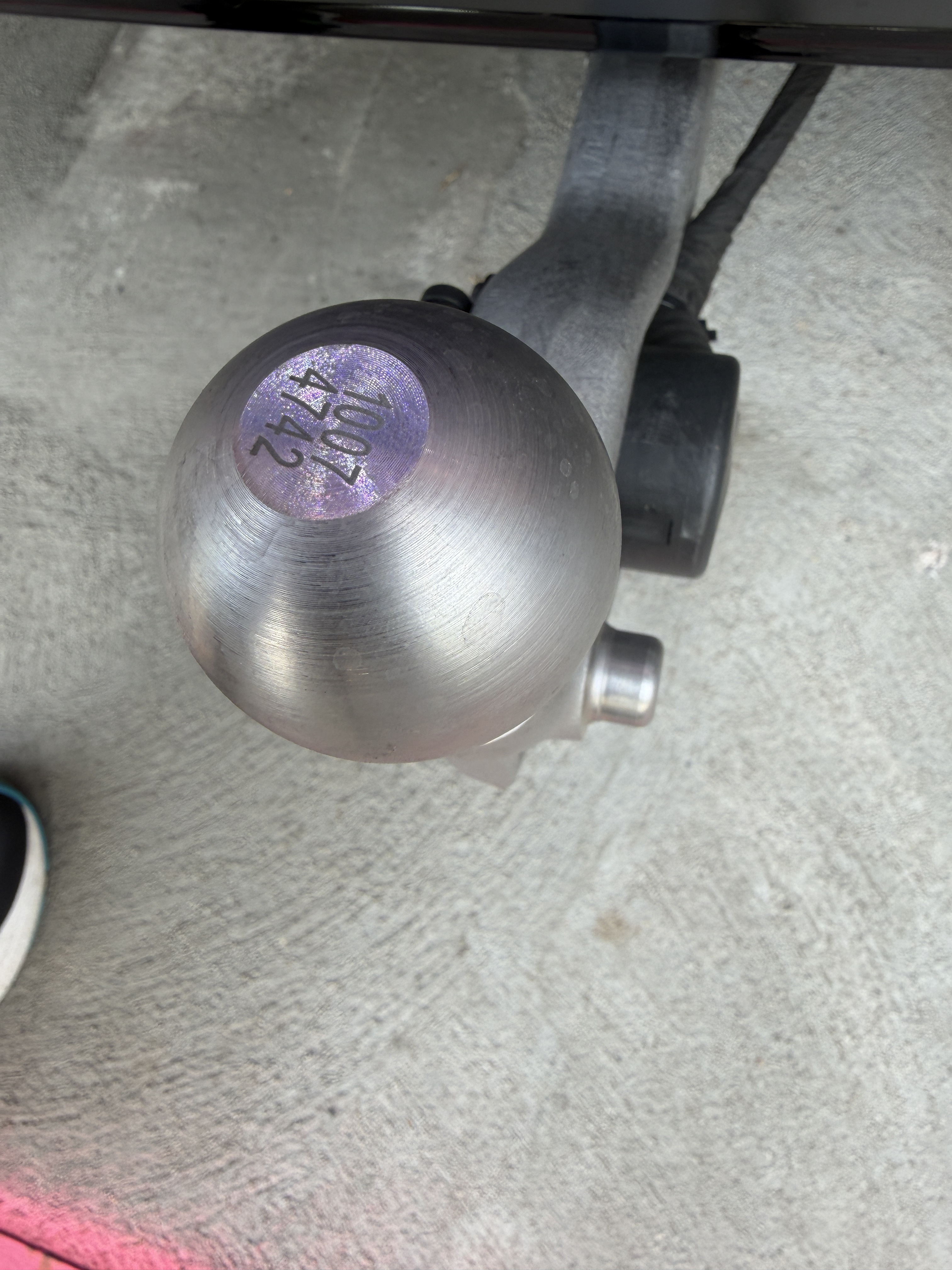

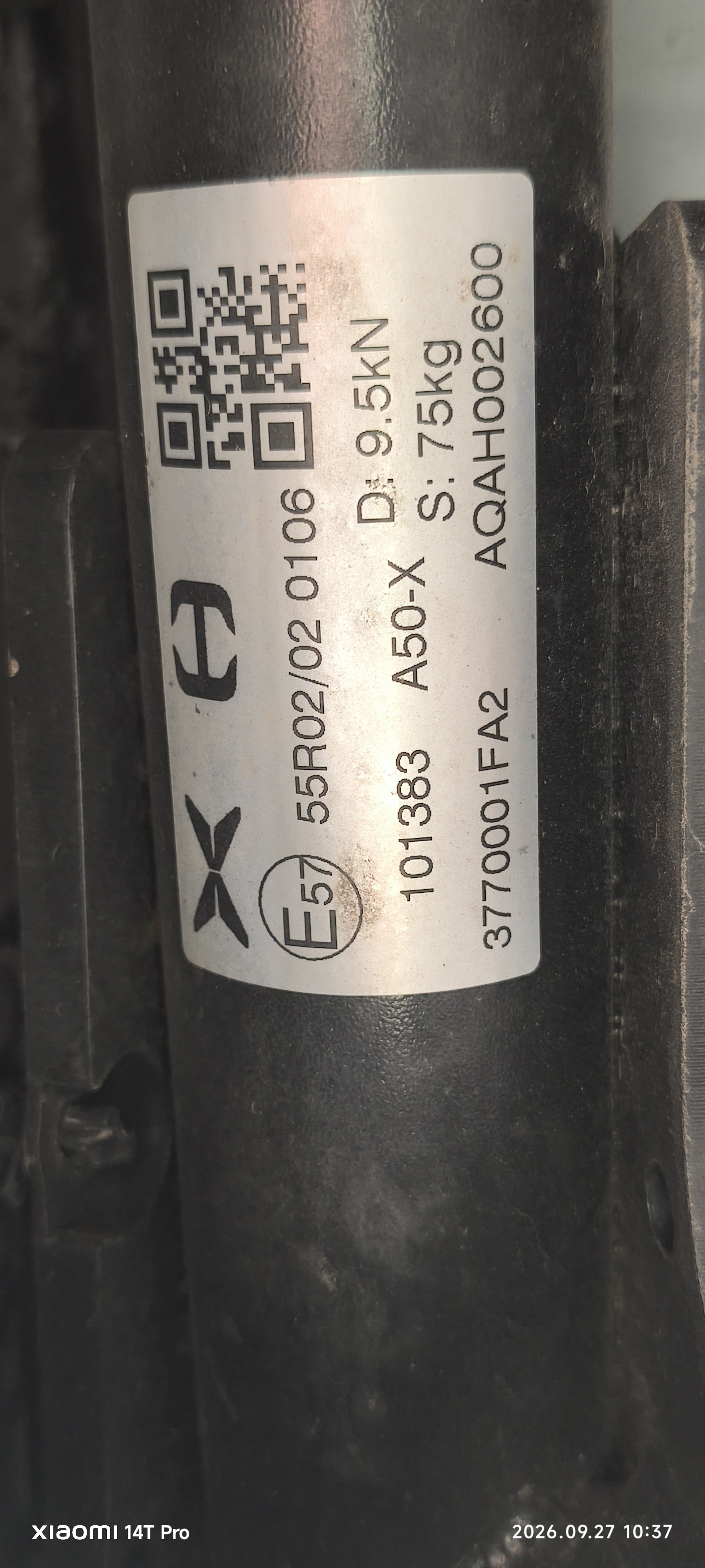

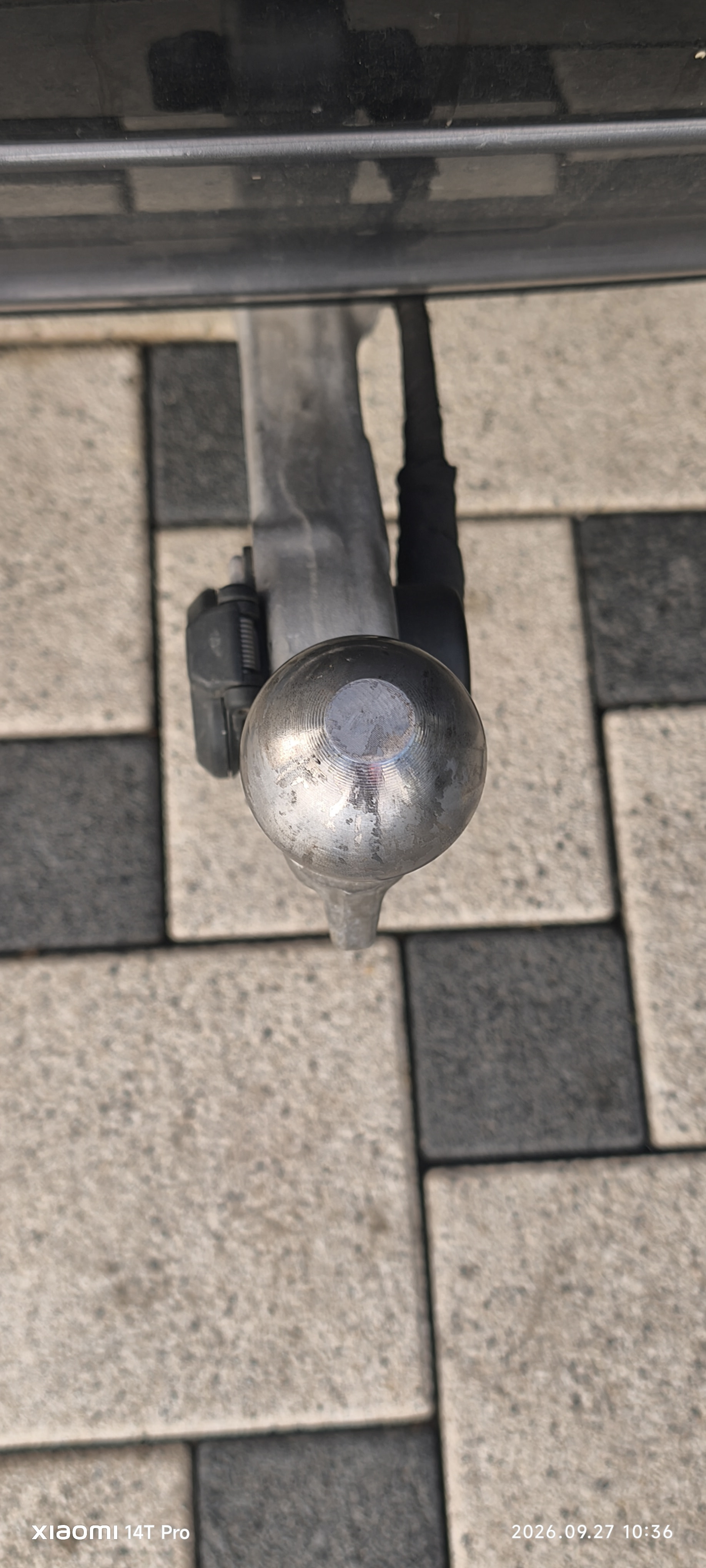

Vermutlich von hier, da ein (mMn. übereifriges) AH ja eine Oris-Kupplung laut Bericht hier getauscht hat.
Aus mindestens einem dieser hiesigen 2.220 Beiträge.
Meine Oris wurde getauscht, bin jetzt 400 km mit der neuen Oris und 2 E Bikes gefahren
Hatte die alte Oris die gleichen Nummern im Kopf eingestanzt wie die neue Oris ?
Nein da war keine Nummer drin
Aber die neue hat schon eine Nummer oder ?
Jo
Vielleicht ist das ja der Punkt, warum die eine oder andere Oris ausgetauscht wird :man_shrugging:
Meine Oris hat eine Nummer und ich wurde bislang auch nicht benachrichtigt.
Diese geprägte Nummer hat meine F4B auch . AHK seit Auslieferung 06.08. ( Prod.datum 8.7.2026) dran. :+1:
Kein Rückruf in der App.
