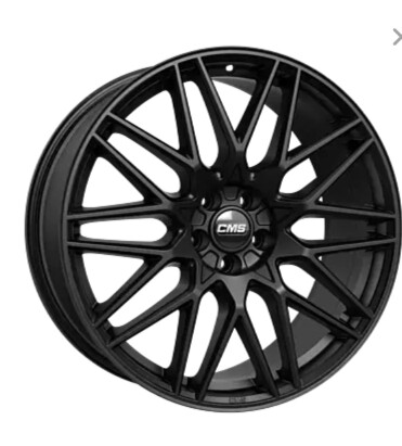

Ich habe mir jetzt die CMS C25 in 8.5x21, 5x112, ET30.1 gegönnt.
Leider habe ich diese so nirgends für den G9B aufgelistet gefunden, jedoch habe ich von CMS eine Eignungserklärung erhalten für die Schweiz welche bestätigt das diese gehen. Eintragen muss man sie dann auch nicht da die ET ±5mm der Originalen Beträgt.

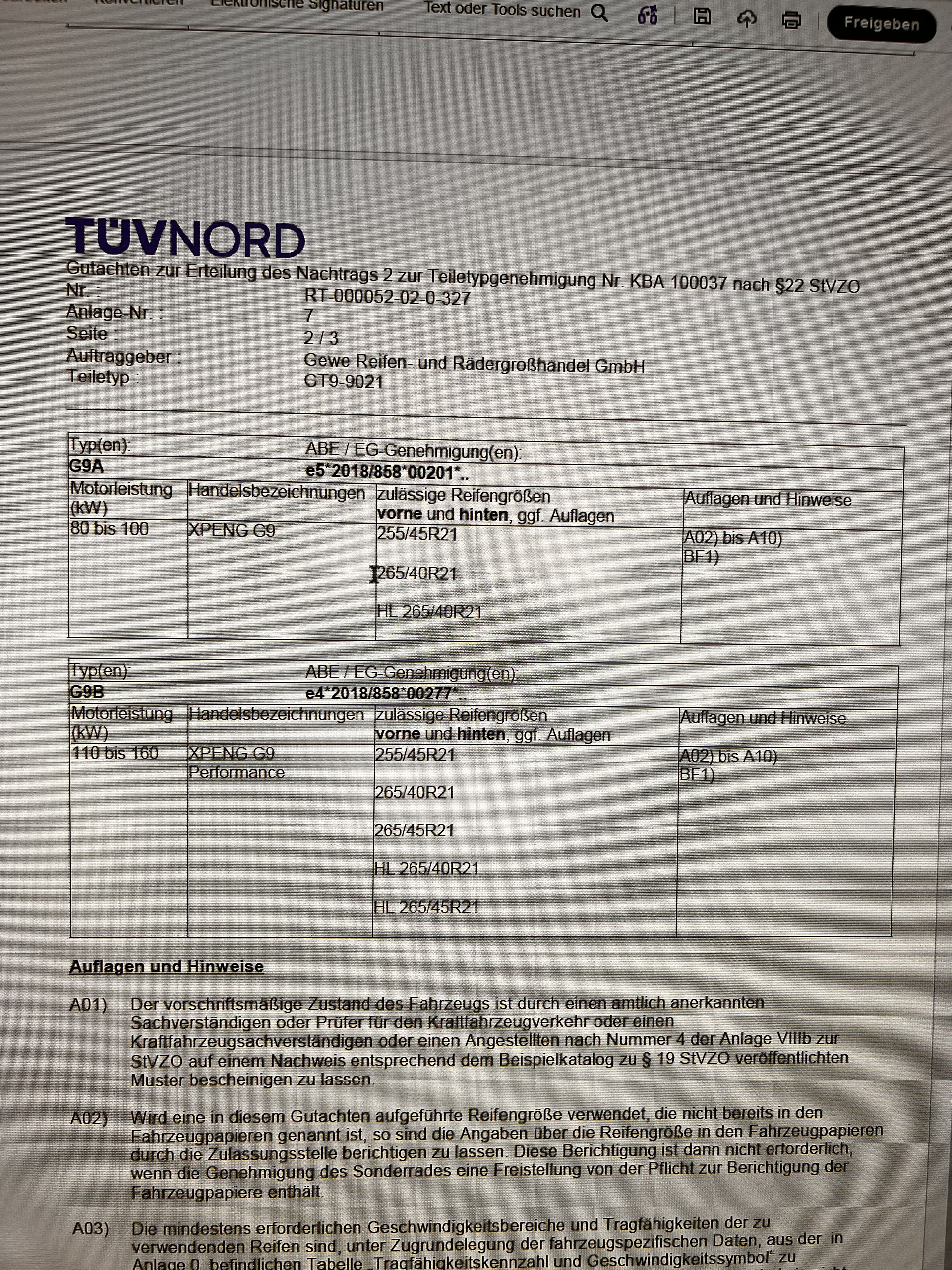

Aber als Hinweis und zur Beruhigung für alle:
Die GT9 von TEC Speedwheels haben jetzt offiziell die Freigabe und ABE für alle aktuellen G9 Modelle, auch den G9B und auch für den Performance!
Nur vollständig montiert. Drauf kommen die erst Ende Oktober.
21 Zoll
Passt schon.
Ziemlich gut, steht der G9B da inzwischen in der Abe/Ece mit drin?

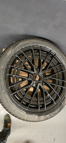

Kannst du nochmal schreiben welche Kombination das ist? Habs leider nicht gefunden. Mein G9 Black Edition kommt hoffentlich bald und dann brauche ich Winterreifen
Pirelli 255/45 R21 106V XL Winterreifen Offroad M+S 3PMSF Reifen
Felge und RDKS Ventile über Sound & Tuning Garage Stefan Löber
Reifen über Amazon
Aufziehen habe ich die bei meiner Boschpartner Werkstatt lassen

Danke, hab beim Löber direkt bestellt.
Die P127 find ich echt schick. Gerade für die BE, Ventile schwarz ,Gewichte schwarz. Feuer frei .
Müsst man nur nochmal rausfinden was die Nabendeckel für Abmessungen haben.
