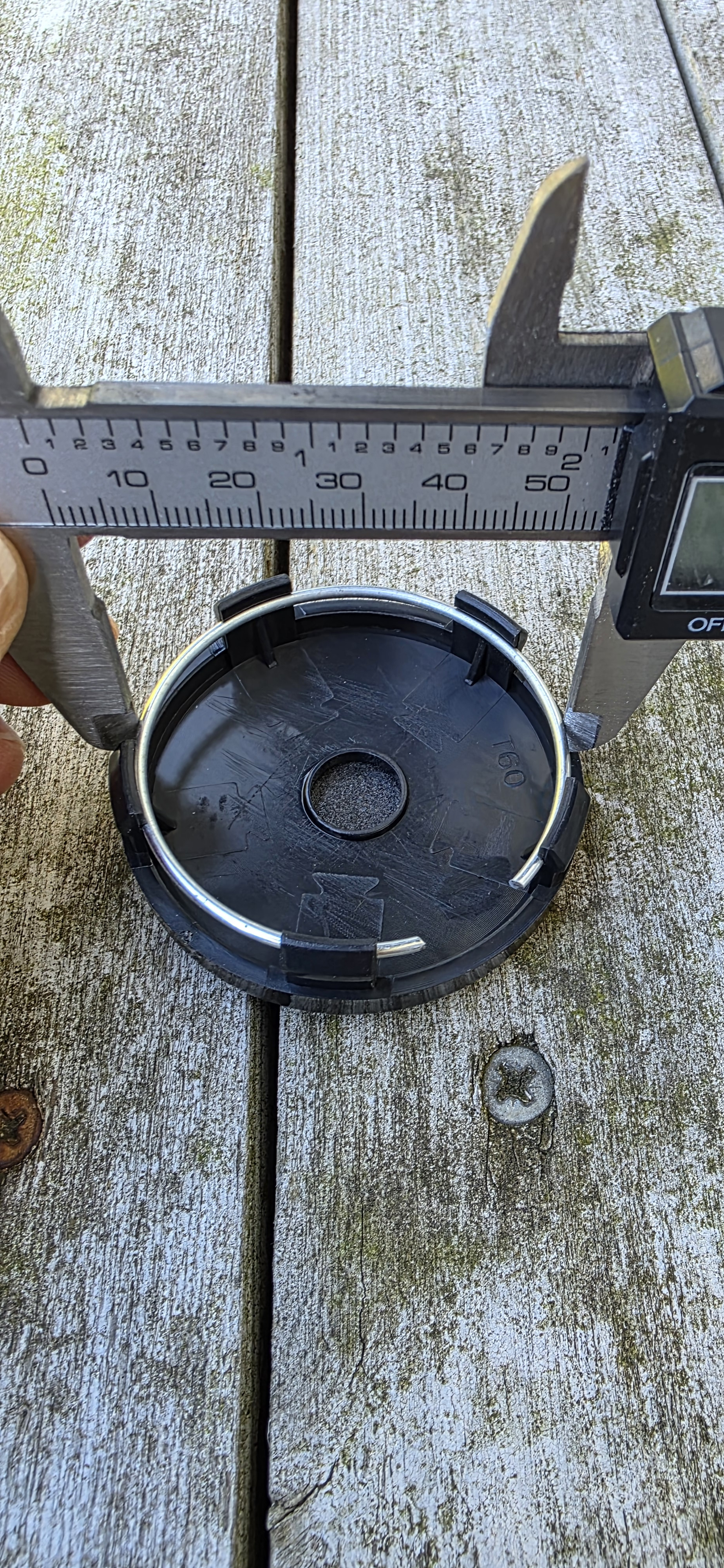

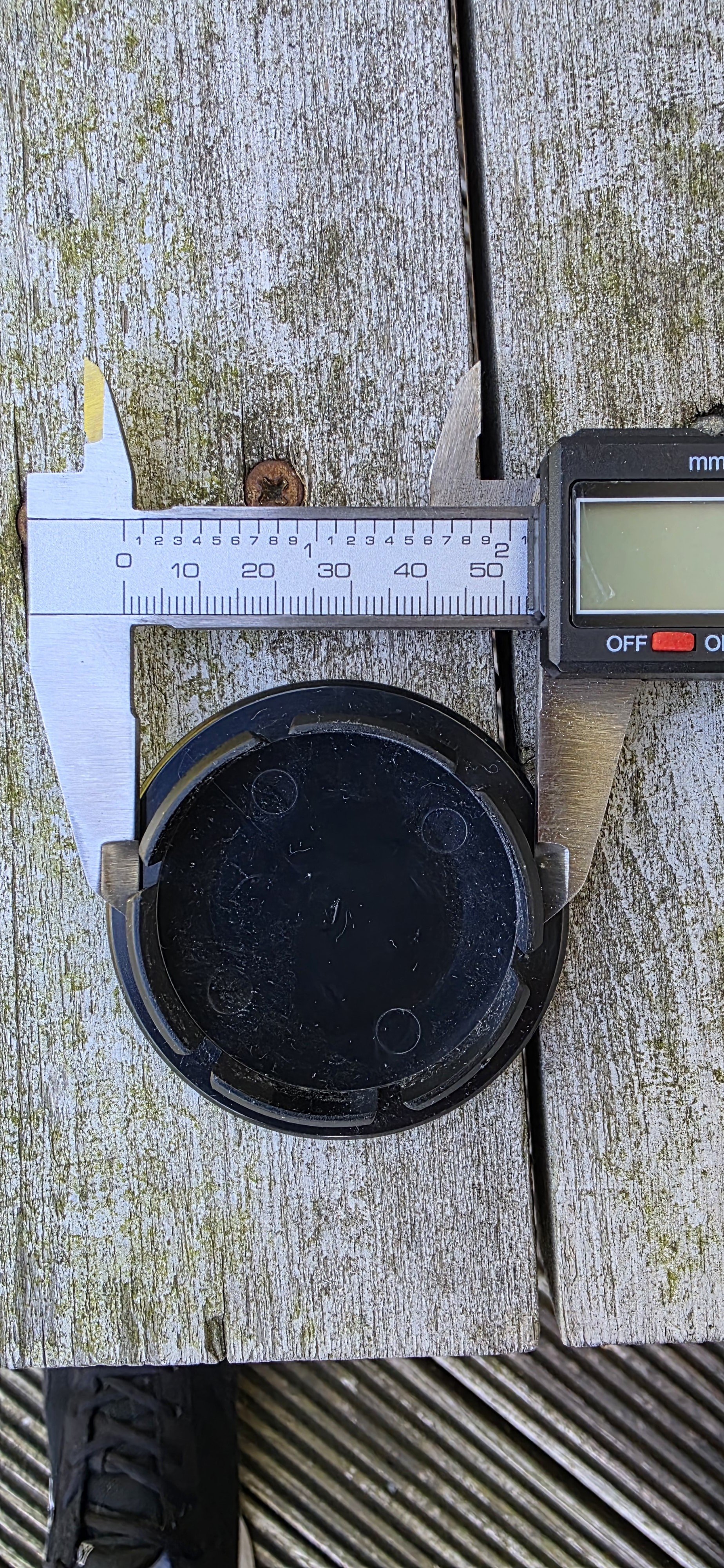

Hab mir die über Joom gekauft. Sollte passen.

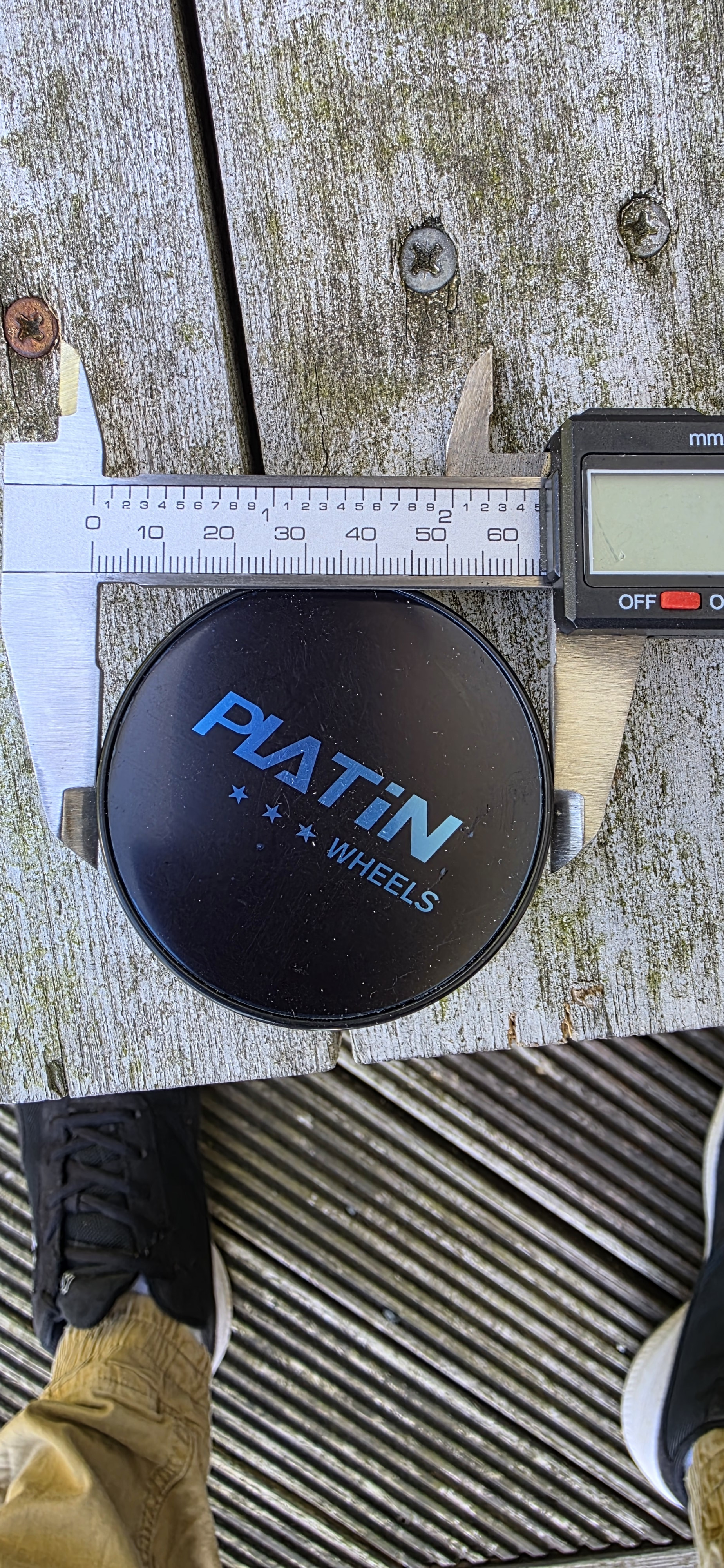

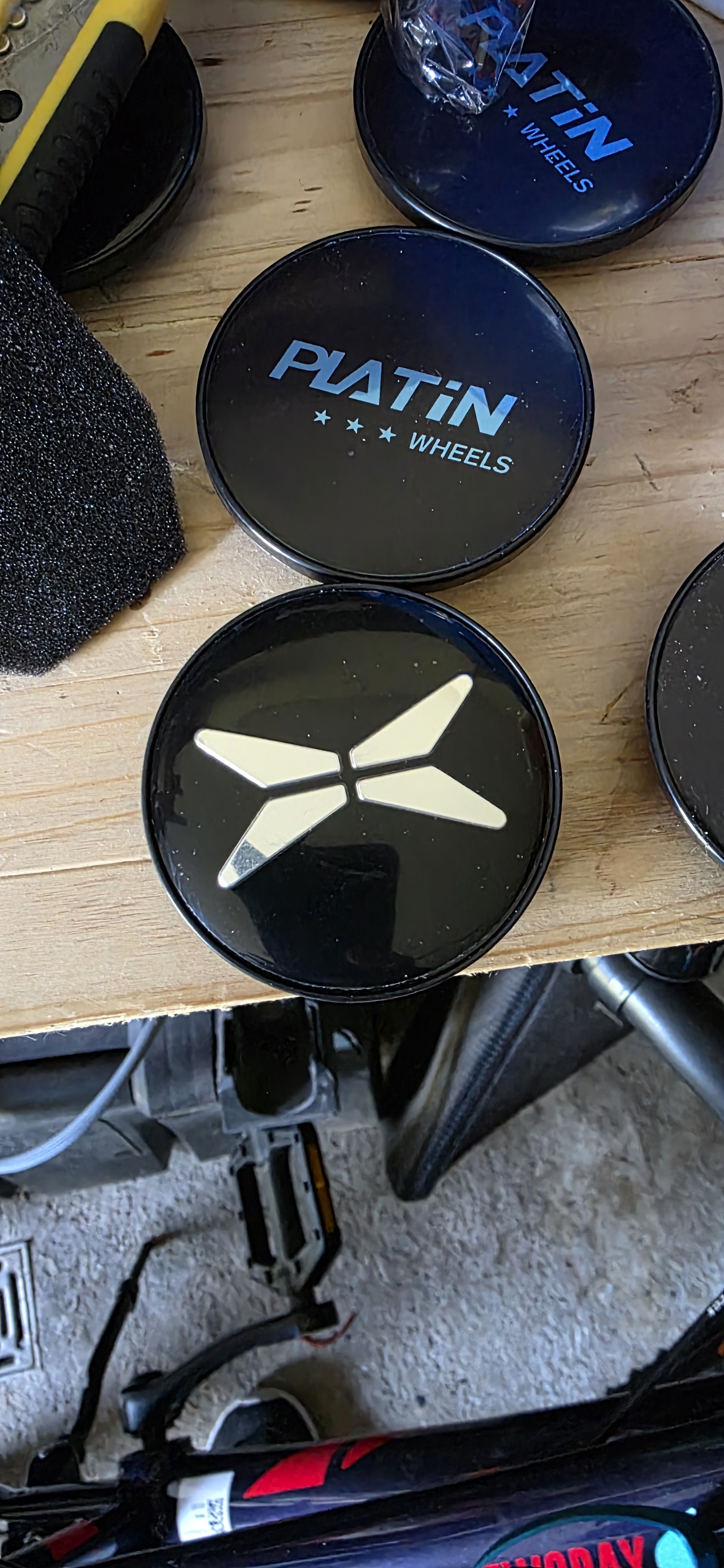

Platin innen
Xpeng innen
60mm, die passen. Hab auch zwei Sätze bei Joom bestellt…
Danke, find da aber tatsächlich nur die bedeutend kleineren.
Bin aber auch gerade am überlegen die Platin Kappen einmal fix über zu duschen mit Lack. Wollen ja beim BE das Chrom vermeiden :wink:

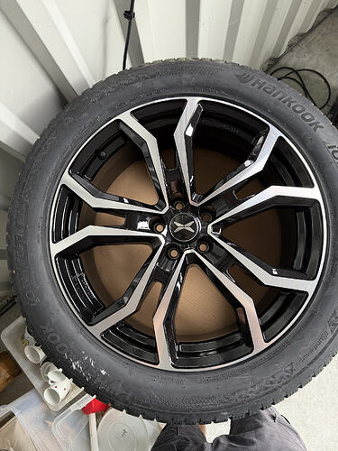

Auf der originalen Felge ist auch die xpeng Kappe drauf
Da ist nur das logo Chrome.
Hast du sie inzwischen schon am Auto? Gibt’s ein Bild? Hast du die ABE?

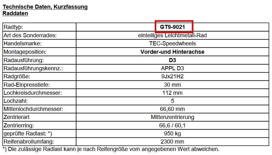

rt-000052-02-0-327-07~xp-5-112-60_1-et30_gt9-9021.pdf (90,2 KB)
war jetzt nicht so schwer, da sind beide dabei, G9A und G9B
Danke!
Im Gutachten selbst steht allerdings nicht GT7, sondern GT9 - ist das trotzdem das richtige Gutachten ..?
naja aber das ist doch die GT9
Sorry @Olaf_R
Jetzt hab ich erstmal überlegt, was Du meinst. In der Tat hab ich mal GT7 geschrieben.
Mein Fehler. Es ist natürlich die GT9 von TecSpeedwheels. GEWE ist der Hersteller. Also alles im grünen Bereich. Diese Felge ist jetzt für alle G9 Modelle freigegeben. Ich finde sie optisch gelungen und extrem leicht. Der Preis ist dafür m.E. fair. Hab sie noch nicht montiert, weil da die Winterreifen drauf kommen. Was eigentlich schade ist. Aber ich hab nur für zwei Jahre geleast, da ziehe ich jetzt die Sommerreifen nicht noch mal um.
