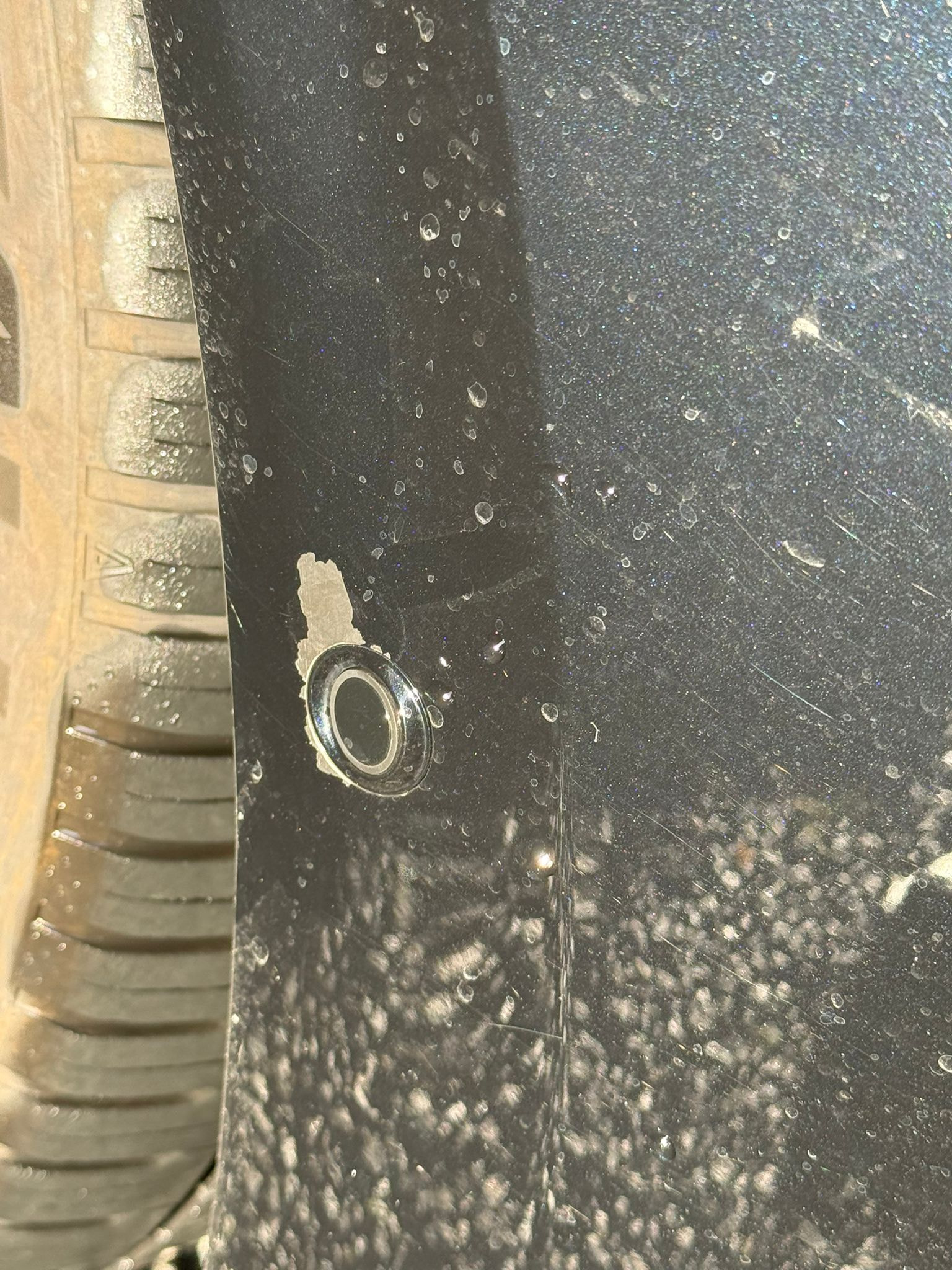

G9 Lack abgegangen
Hat jemand ähnliche Erfahrungen mit seinem XPeng G9 (schwarz) gemacht?
Bei mir ist aus dem Nichts der Lack abgegangen, ohne Steinschlag oder irgendeinen sichtbaren Schaden. Das nervt mich extrem, vor allem weil der Wagen erst seit Oktober 2025 bei mir ist.

Hm… da würde ich doch mal das Gespräch mit dem Händler suchen.
Ist das Blech wo der Lack abging oder Kunststoff?
Da am USS vermute ich Kunststoff
Sieht für mich nach einem typischen Herstellungsfehler aus und eher nicht nach äusserem Einfluss. Wieviel Lackgarantie haben wir? 3 Jahre, oder?
Ja, 3 Jahre auf Mängel, Material oder Verarbeitungsfehler.

Aus meiner Sicht ist das ein klarer Garantiefall.
Und bitte komme mir jetzt keiner mit der Unterscheidung von Gewährleistung und Garantie :wink:
Es spielt keine Rolle - zum Händler damit. Das muss behoben werden.
…das ist eine Haftungsstörung oder/und zu nah mit dem Dampfstrahler gereinigt. Die Haftungsstörung kann aber im Gitterschnittverfahren einfach nachgewiesen werden, dann ist es ein Fall für die Gewährleistung.

Hab nächste Woche meinen Termin.. mal schauen was da rauskommt.
Ist genau neben dem Sensor
Ich hoffe nur nicht, dass die mir die Schuld geben oder so.

Fahr doch erstmal zu XPENG und melde dies als Garantiefall an. Wier schon von @Zarro geschrieben kann eigentlich ganz gut nachgewiesen werden, ob es ein Produktionsfehler ist oder ggf. äußere Einflüsse für dem Lackabplatzer gesorgt haben. Auch wenn es ärgerlich ist, aber bei den schlechten Straßen in Deutschland und dem letzten Winter halte ich es nicht für unmöglich, dass es nicht zwingend ein Produktionsfehler ist. Halt uns gerne auf dem Laufenden…
