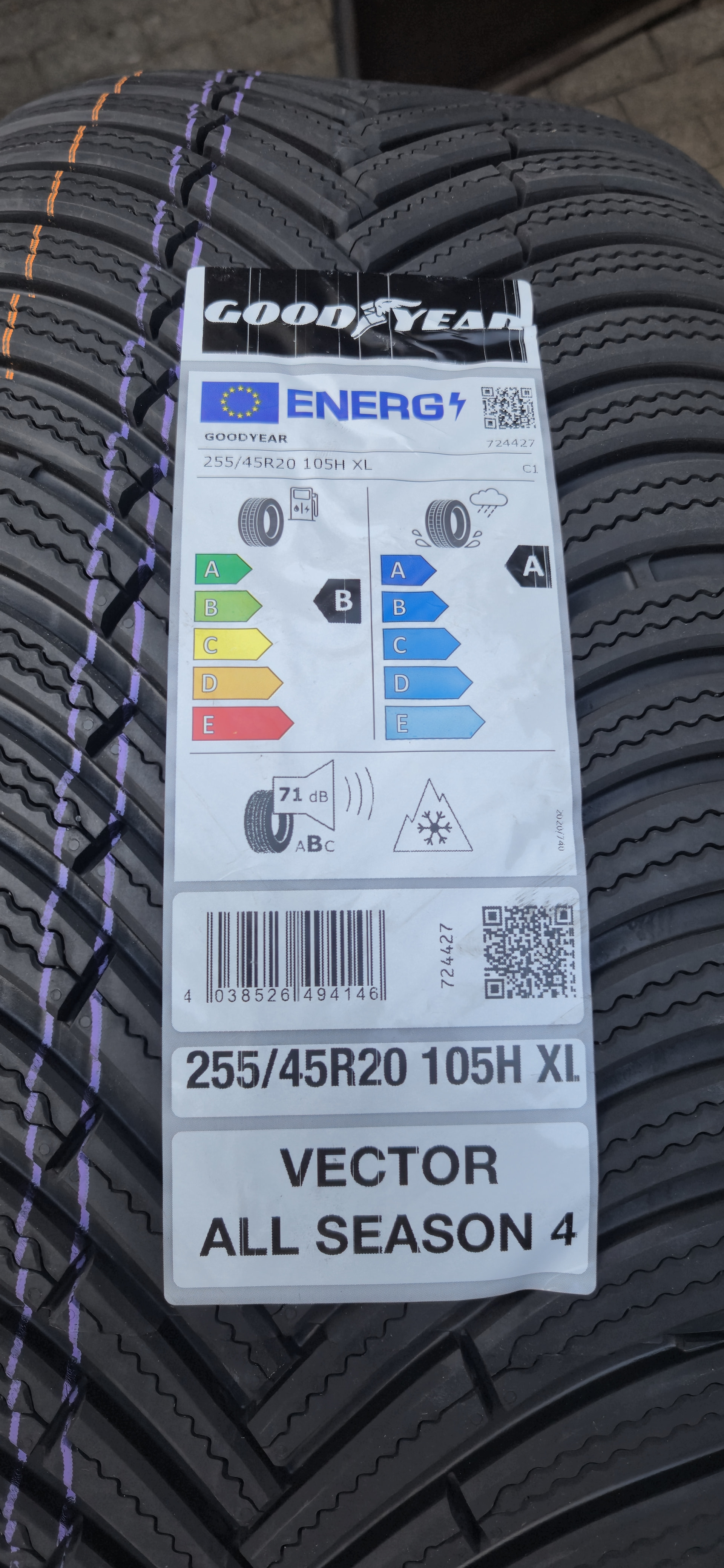

Gemäss Reifenlabel so laut wie die (relativ lauten) Original-Sommerreifen

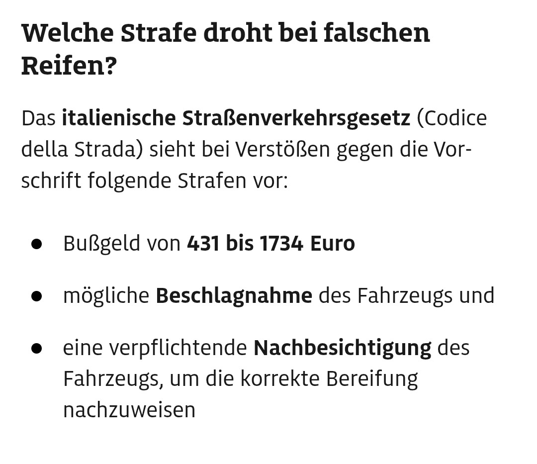

Hier mal ein passender Artikel zum Thema GJR im Sommer in Italien. Da wir gern dorthin verreisen, wurde da beim GJR meinerseits genau drauf geachtet.

Für alle, die nicht den ganzen Artikel lesen wollen, hier die „Quintessenz“:
