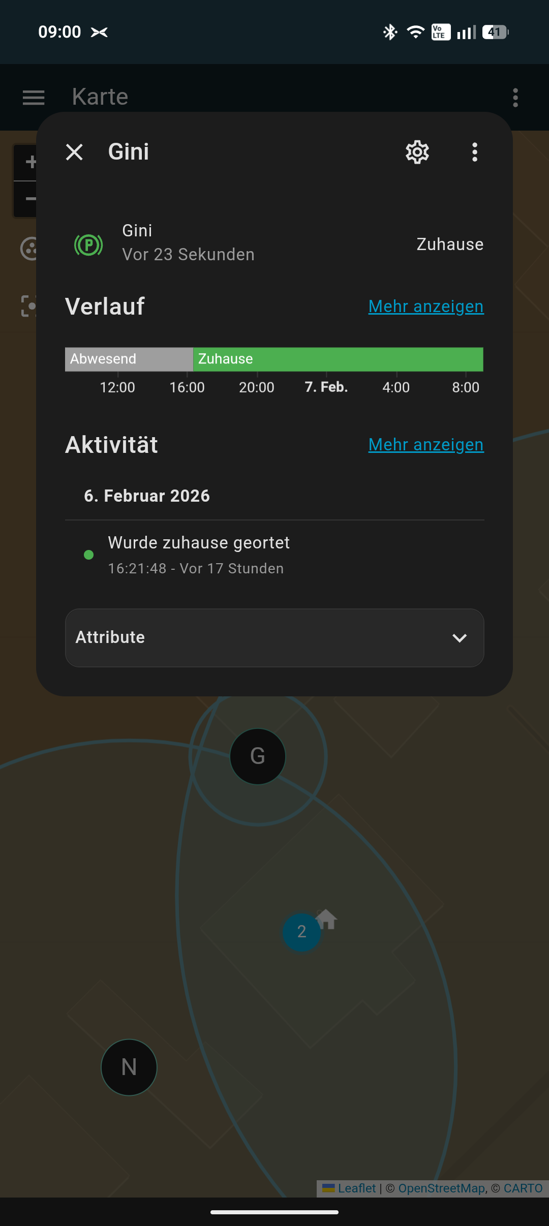

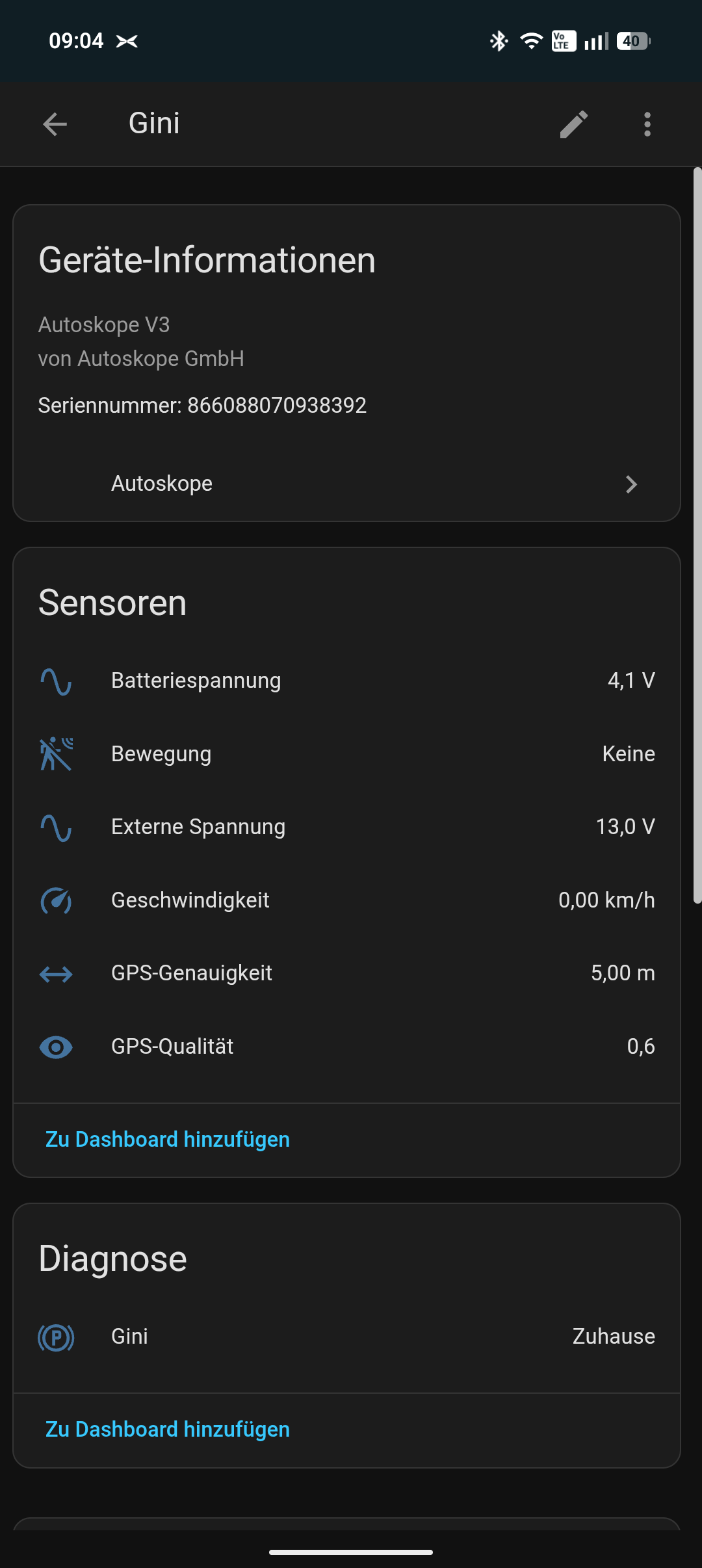

Wir haben gerade unsere HomeAssistant Integration fertiggestellt. Da wir uns besonders auf den Diebstahlschutz konzentrieren, verwenden wir bewusst kein OBD. Deshalb ist natürlich kein SOC auslesbar. Aber Positionsbestimmung, Spannungsüberwachung der 12V Batterie, Erschütterungserkennung etc in Verbindung mit den Automationen in HomeAssistant läuft (z.B. öffne Einfahrtstor wenn Home Bereich betreten; entriegelt die Wallbox wenn Fahrzeug Zuhause).

Es integriert unsere Ortungsgeräte die per Mobilfunk (NB-IoT, Cat.M1) und LoRaWAN die Daten weltweit übermitteln. KM Stand errechnen wir auf Basis der gefahrenen Strecken bei uns im Portal. https://shop.autoskope.de/
