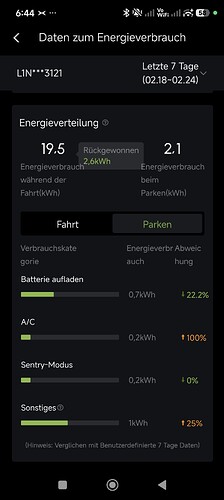

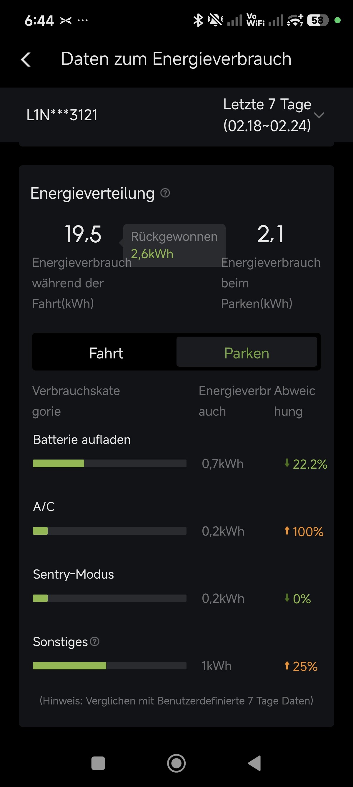

Hallo, das habe ich an einem Tag, immer zwischen 2,1 und 2,6 kWh. Es ist nichts an (XGuard etc.) und ob ich die App viel oder wenig nutze, macht nicht wirklich einen Unterschied.
Ich hab auch mit dem Kundendienst von meinem Autohaus telefoniert und der meinte, es ist normal bei niedrigen Temperaturen es kann auch mehr sein.

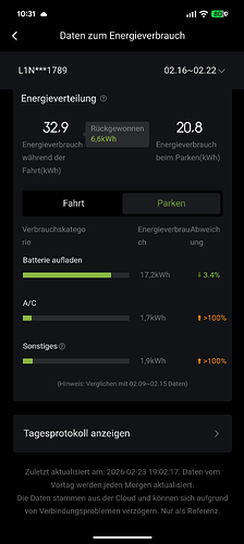

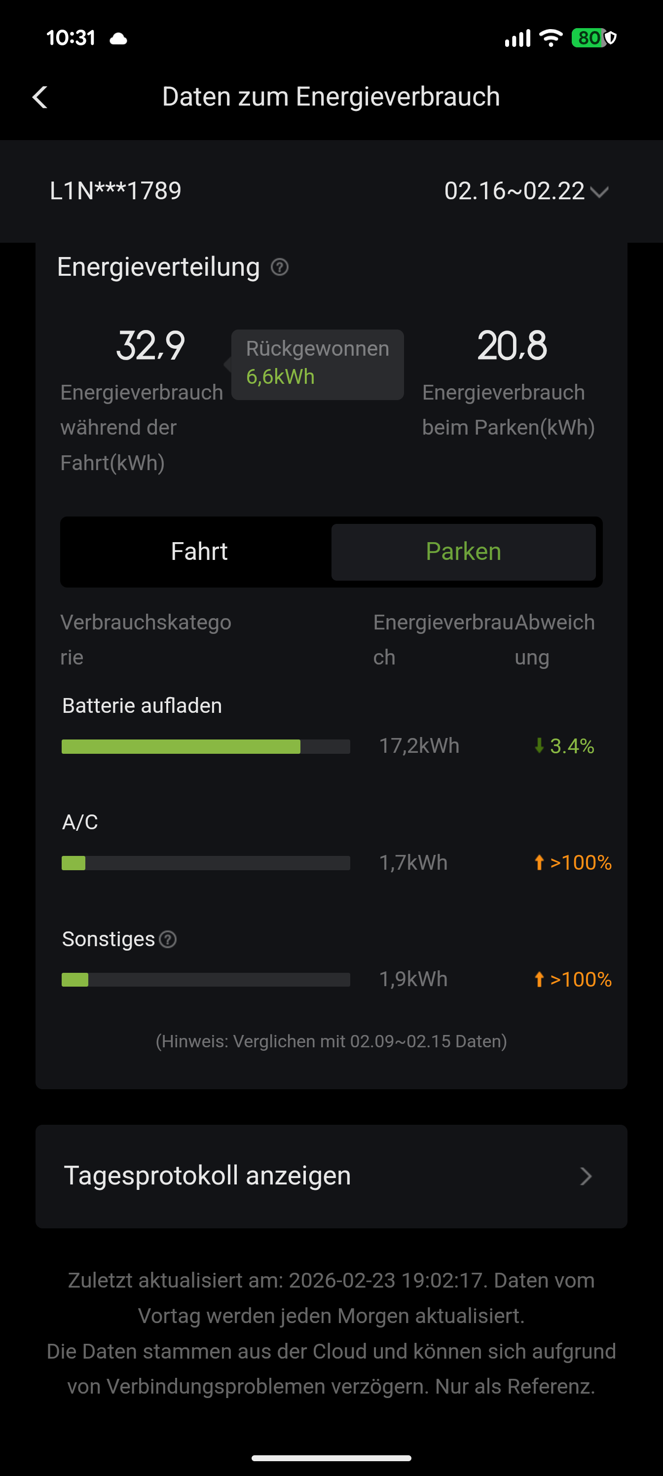

Hier mal meine letzten 7 Tage.
Wahnsinn, das bedeutet ja im Umkehrschluss das die 12 Volt Batterie im Schnitt bei dir circa vier mal am Tag komplett ent- und wieder aufgeladen wird…
Natürlich ist das normal, dass der HV-Akku in 4 Wochen nahezu komplett entleert wird, weil die 12V-Batterie die Spannung nicht halten kann.
