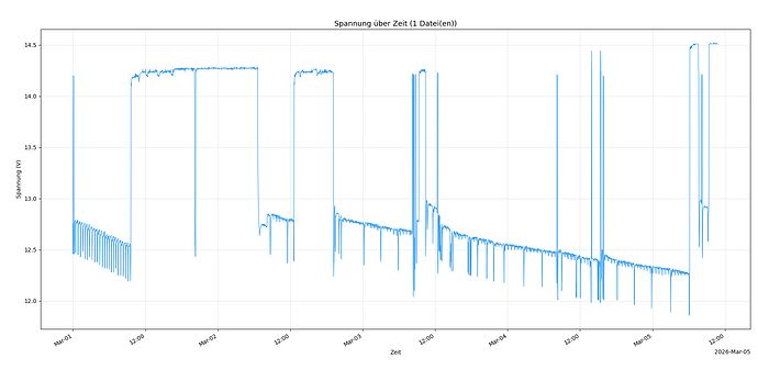

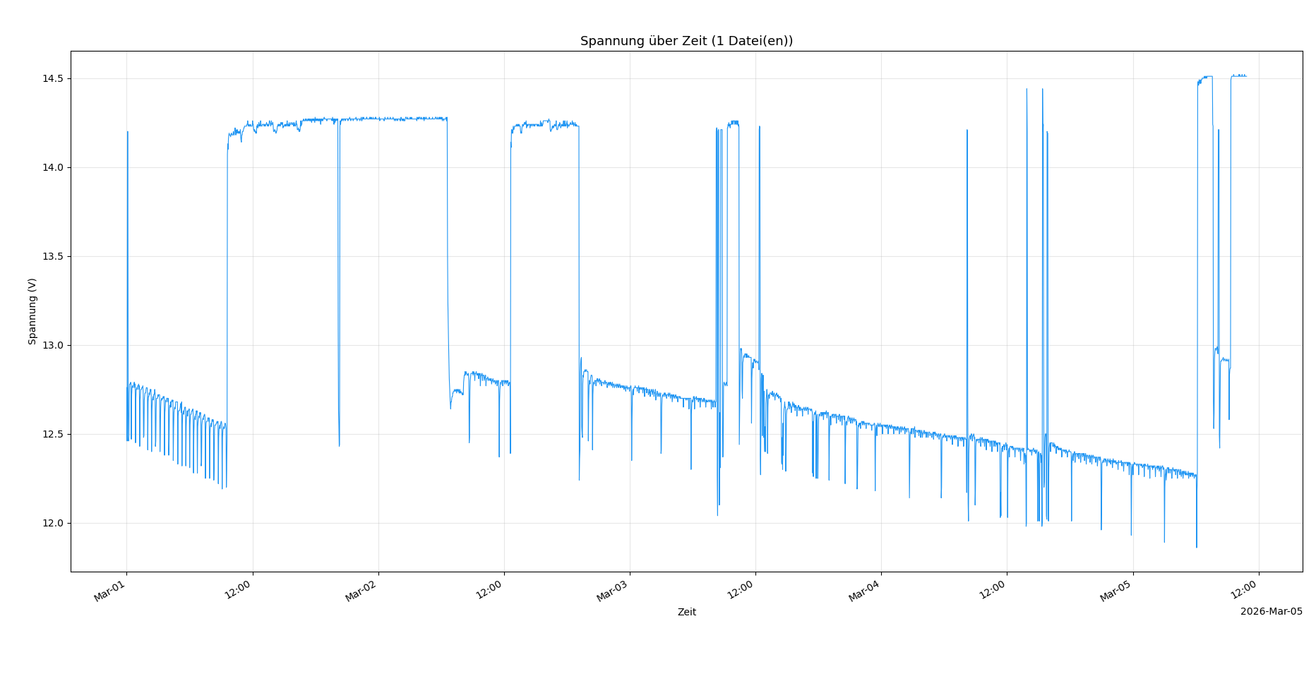

Hier mal eine Auswertung der 12V-Spannung über 5 Tage. Man sieht schön, dass immer wieder nachgeladen wird. Gestern abend habe ich mal den Ladestecker eingesteckt, und auch dann wird die 12V-Batterie noch nachgeladen.
Da sieht man aber recht schön das hier irgendwas kräftig am Akku nuckelt…
In der Regelmäßigkeit der Spitzen würde ich hier schon einen konstanten Verbraucher vermuten, sei es irgendeine Synchronisation oder ähnliches was ständig die Batterie belastet…
Hat das mit dem Wlan mal jemand verifizieren können?
Vor allem die lange Ladung mit dem kleinen Aussetzer vom 01.03. ~10 Uhr bis 02.03. ~06:30 Uhr.
Also gut sieht das nicht aus.
Am 1.3. war ich mehrfach unterwegs. Da geht es immer auf 14V. In der Nacht habe ich das Fahrzeug geladen.
Ich habe jetzt ein Ctek angeschlossen.
Da säuft er vom Haus und nicht aus der Hochvoltbatterie..
Die Lösung kann das auch nicht sein !:roll_eyes::face_with_raised_eyebrow:

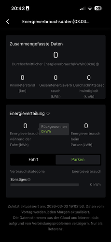

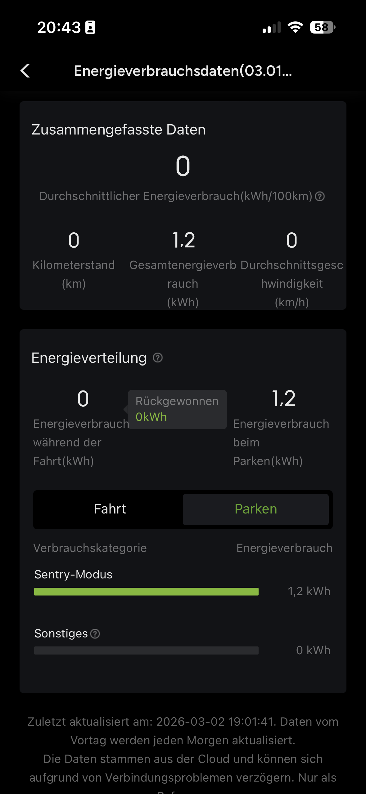

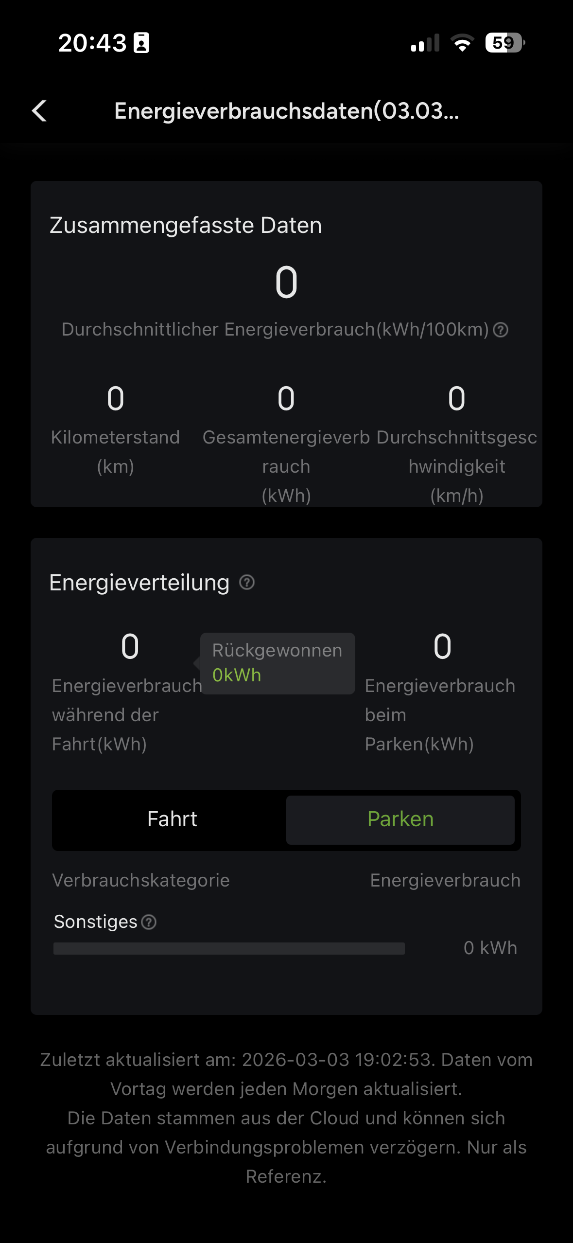

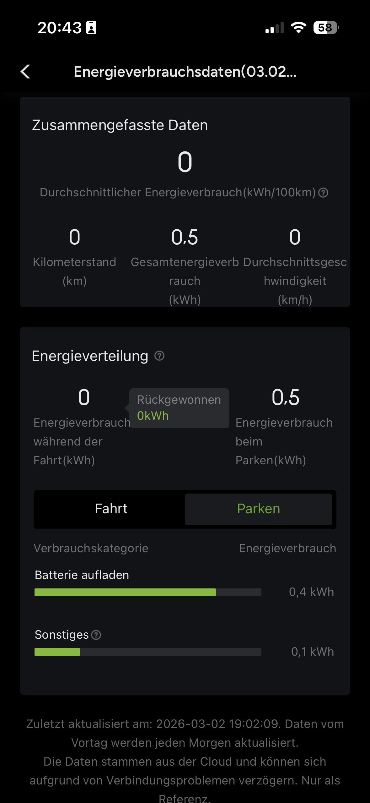

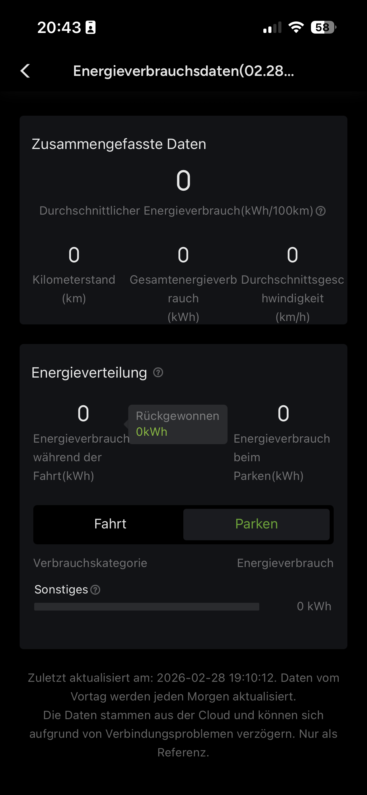

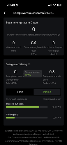

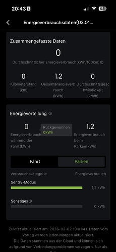

Die letzten 4 Tage ….bewusst bei einem Ladestand von 40% gehalten….
Ein Tag hatte ich die Fahrzeugkonditionierung an und am anderen Tag den Sentry-Modus…. ; die Fahrzeugkonditionierung hat gewaltig Strom gefressen….wird aber auch separat ausgeworfen….. ohne nachzuladen… und ohne an die Wallbox anzuschließen….
Ein paar Mal habe ich den Wagen aus der App synchronisiert…. In Zeiträumen ohne Synchronisierung ist der Verbrauch definitiv bei „0“. …. Es laufend keine Xcombos….
