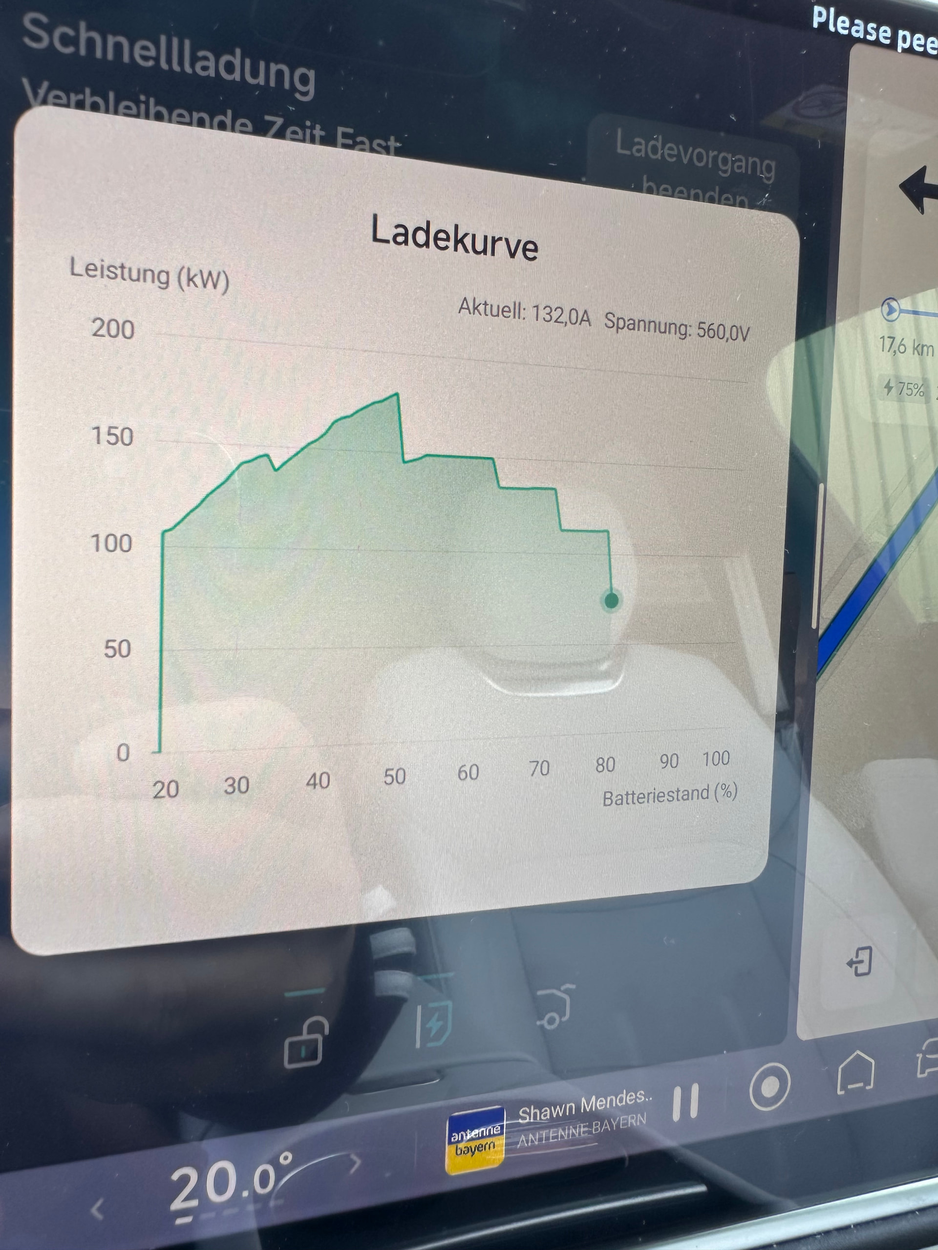

Einmal war ich an einem 360kWh Lader, mit 4km Anfahrt also kaum Vorkonditioniert und ca. 16 Grad, die Ladekurve:
