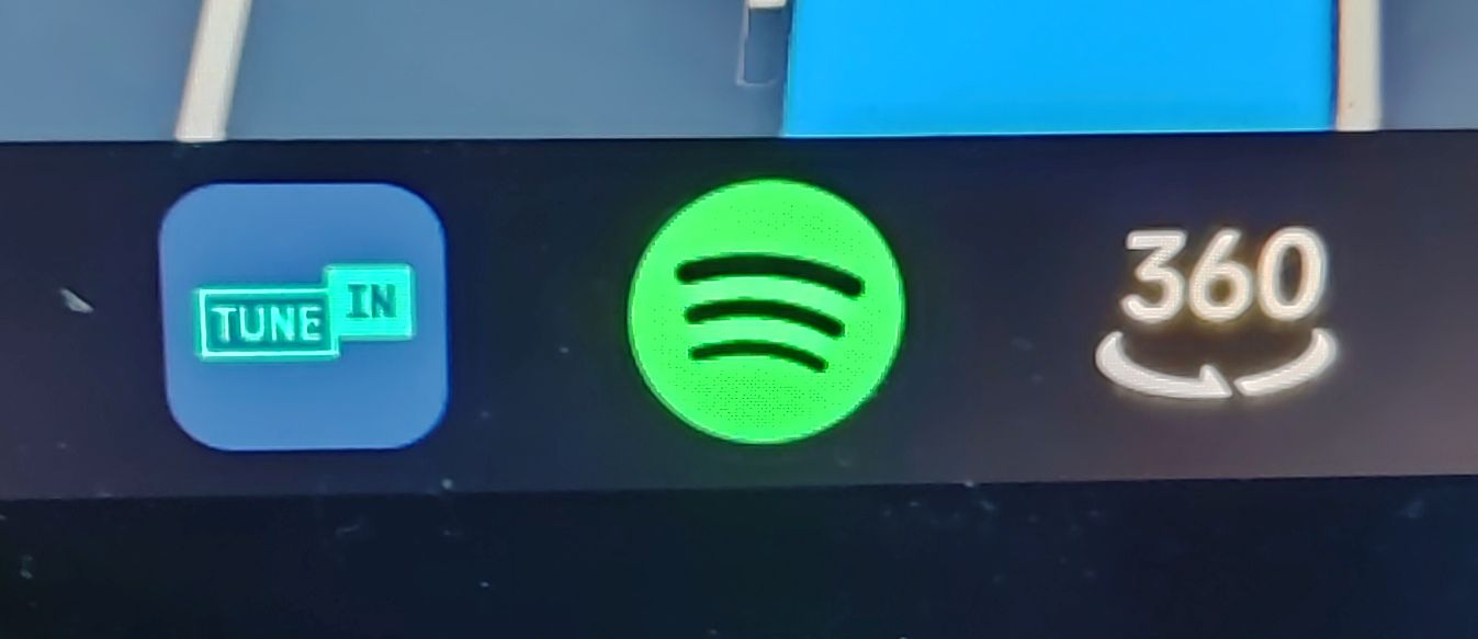

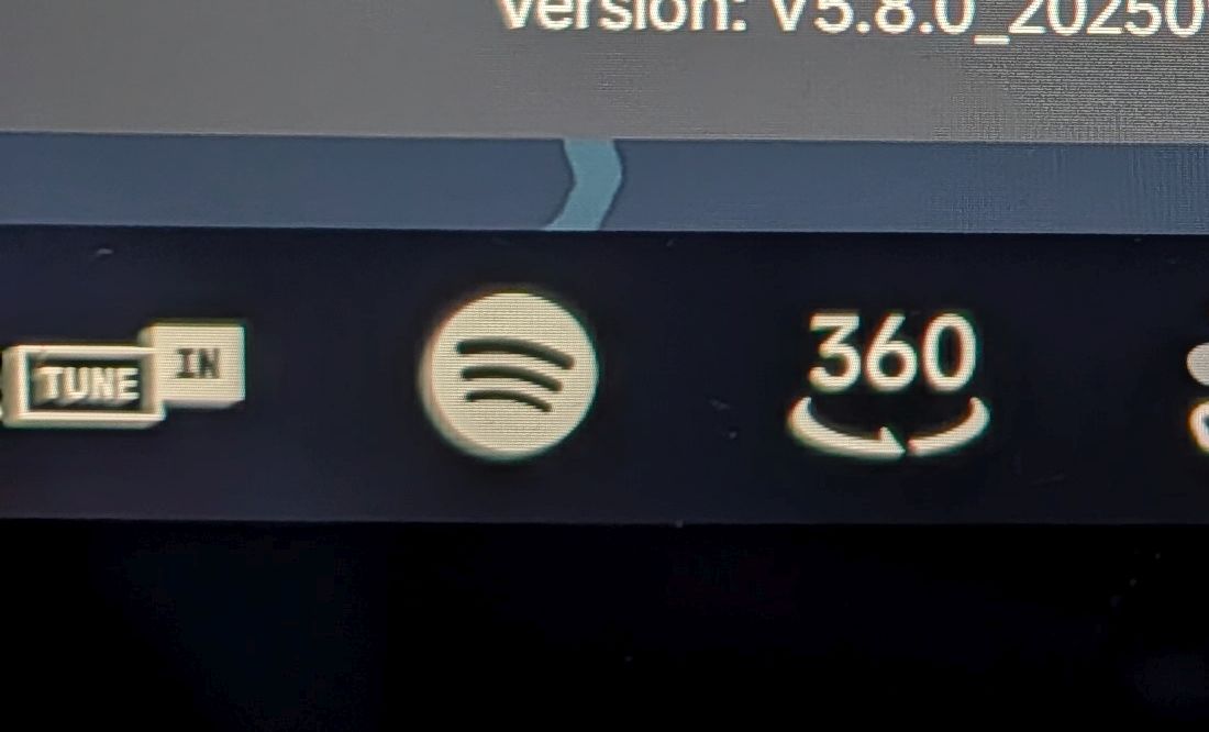

In unregelmäßigen Abständen ändert sich das Layout der Statusleiste von farbig auf schwarz/weiß.
Ich habe noch kein Muster erkennen können. Hat vielleicht jemand eine Lösung?
Also ich hab da noch nie was Farbiges wahrgenommen… muss ich mal bewusst drauf achten.
Ist bei mir von Anfang an so, immer mal ein Icon plörtzlich anders.. seltsam es ist. Nachforschen wir müssen!
Bei mir war eine Zeit lang das Musik Icon dauerhaft blau. Dass es wechselt, habe ich noch nicht wahrgenommen.
Was nicht farbig ist einfach mal aus der Leiste rausnehmen, speichern und neu hinzufügen. Das hilft meist!
Vielleicht farbig aktiv und grau inaktiv oder noch ohne lte verbindung ??
Dann würde es ja während der Fahrt die Farne wechseln, wenn eine Verbindung besteht.
Beim G9 vFL war es bei mir grau, im FL nun bunt
