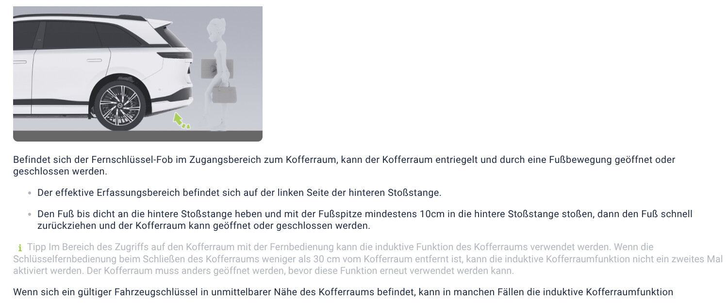

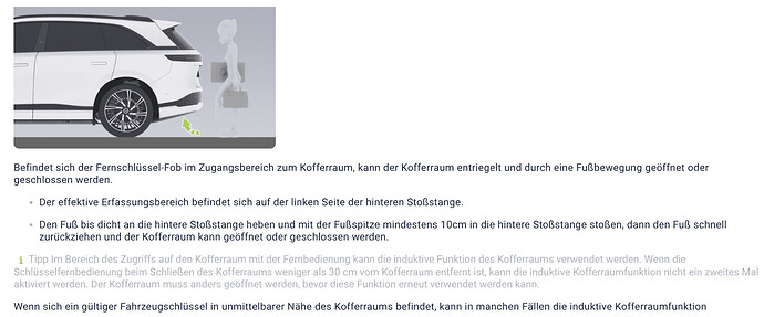

Eine sensorgesteuerte Heckklappe bedeutet doch eigentlich, dass man sie mit einem Fußkick unter den Stoßfänger öffnen kann, oder? Funktioniert dieses Feature bei irgendjemandem von euch eigentlich zuverlässig? Gibt es da vielleicht einen besonderen Trick? Bei mir hat`s noch nicht ein einziges Mal funktioniert..:sweat_smile:
Wenn du einen G6 hast kann der das eh nicht
Wenn Dein Auto es hat, muss der Schlüssel bei Dir sein, soweit ich weiß.
müsste aber bei nem G6 mittels kameras und einer bestimmten erkennbaren bewegung mittels update nachgereicht werden können
Dafür fehlt dem G6 die Sensorik im Bereich des hinteren Stoßfängers, die eine Bewegung des Fußes erkennen könnte, um die Heckklappe zu öffnen. Lässt sich zumindest in Verbindung mit iPhone und/oder Apple Watch mit einem Kurzbefehl realisieren.

Hab ich versucht. Also auch nur mit Schlüssel, ohne Iphone. Und umgekehrt. Erfolgsquote null. Eingeschaltet ist es jedenfalls..
Funktioniert es denn bei irgendeinem G9 Besitzer?
Hast du ein 24er Modell, oder den 25er?
Der 24er hat es nicht.
25er. Juli 26 produziert
dann links unten sollte das funktionieren
Also links neben der Mitte? Oder ganz links?

Juchuu.. es funktioniert :slightly_smiling_face: THX

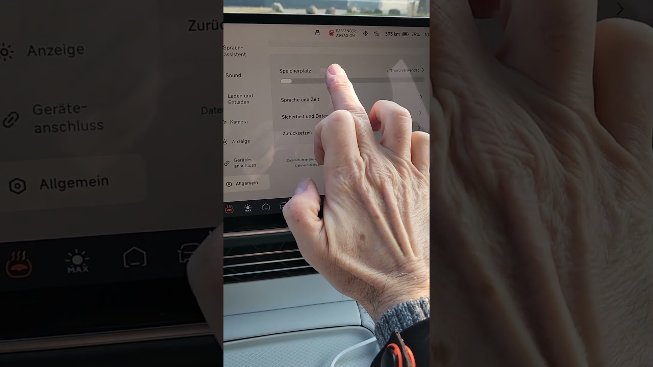

Ich habe gestern iiiirgendwo ein Video gesehen, bei dem ein User das Problem hatte, dass er keine Apps (Youtube, Spotify, XGuard… der "App"Button zu den Einstellung zb funktionierte) mehr starten konnte.
War das hier irgendwo? Oder in der Fb-Gruppe
Ich such jetzt seit ner Stunde rum.
Hatte das Problem gestern auch, dann kam aber „was dazwischen“ und ich such jetzt ne Lösung.
Probier mal den Cache zu löschen.
