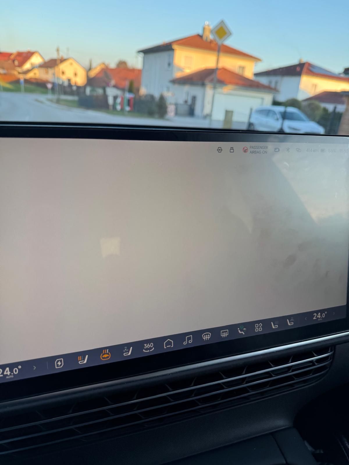

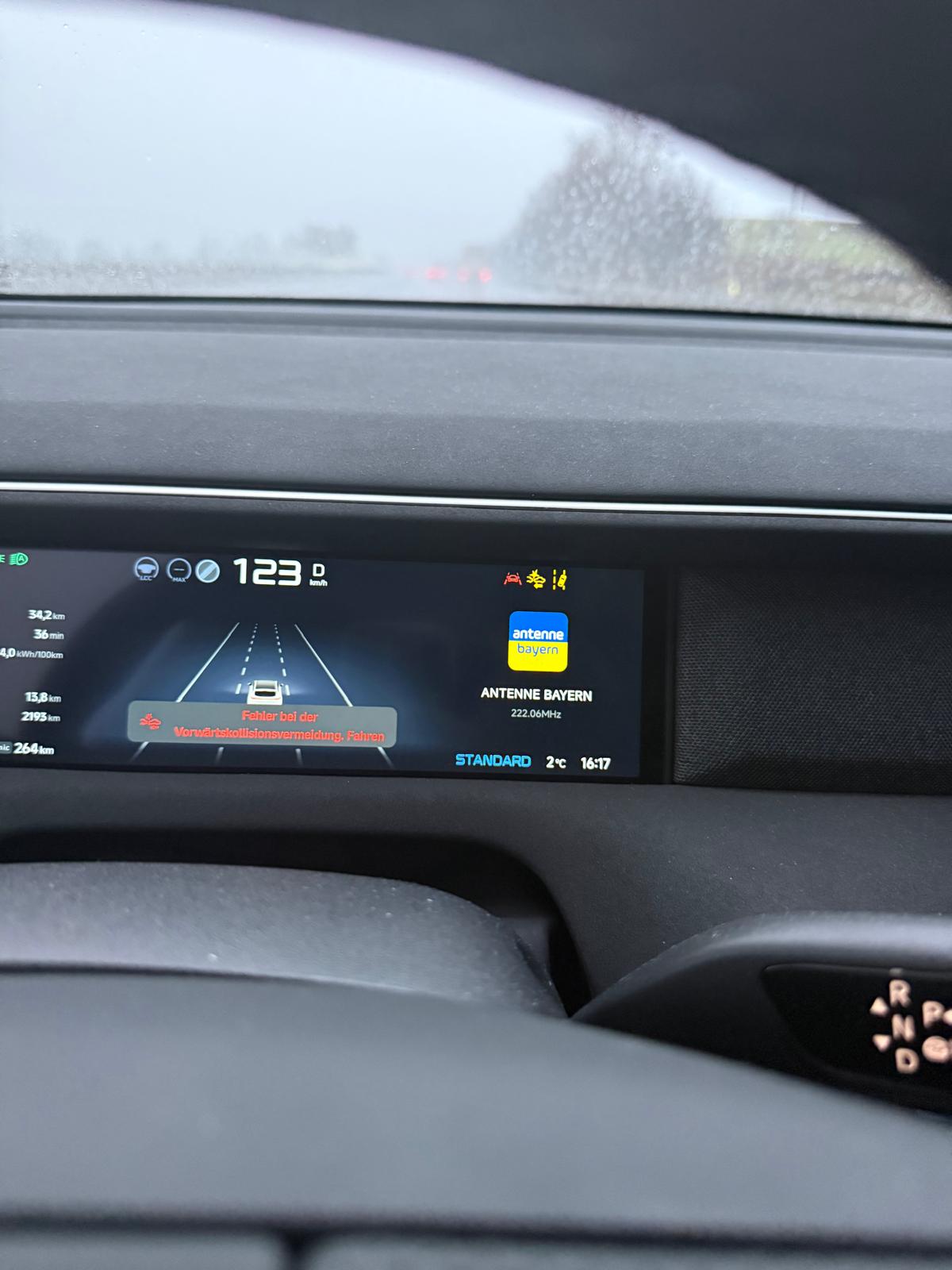

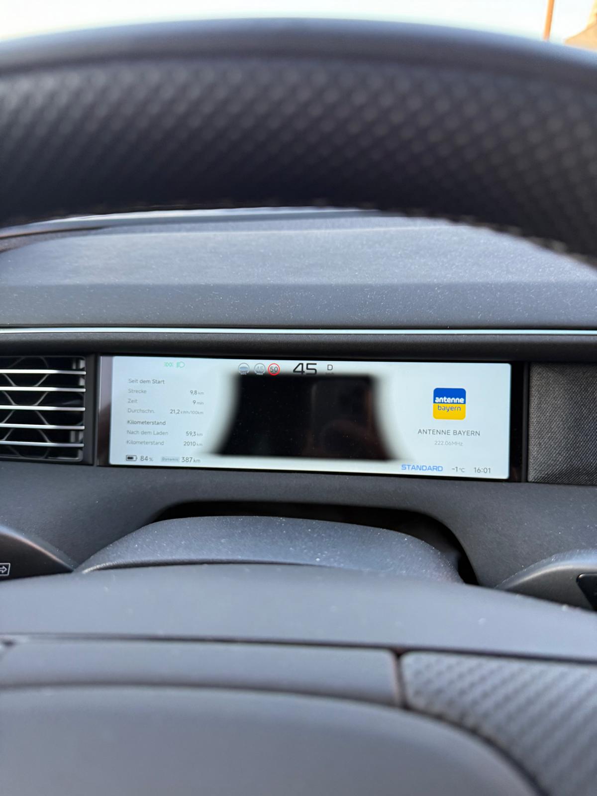

Der bekannte Fehler war leider wieder da. Die Displays waren erneut schwarz, die Assistenzsysteme sind ausgefallen und während der Fahrt sind die Bildschirme einfach eingefroren. Teilweise war das Display sogar komplett weiß. Ich habe ein paar Bilder gemacht, weil es mittlerweile fast wirkt, als würde das Auto jeden Tag eine neue Farbe ausprobieren.

Laut Werkstatt hat Xpeng einen Fehler in der Software entdeckt. Ich gehe stark davon aus, dass dieser Fehler mit den schwarzen, eingefrorenen oder weißen Displays vermutlich mehrere Fahrzeuge betrifft. Ein Techniker von Xpeng wurde zugeschaltet und hat im System etwas angepasst. Seitdem läuft alles stabil.
Ich hoffe jetzt, dass diese Korrektur im nächsten Update fest enthalten ist und nicht wieder überschrieben wird. Bei Software weiss man ja nie genau, was am Ende drin bleibt.
Was genau gemacht wurde, konnte mir die Werkstatt nicht sagen. Mein Tipp an alle mit ähnlichen Problemen: Fahrt in die Werkstatt. Solche Symptome sind nicht normal, egal ob schwarze Displays, weiße Displays, eingefrorene Anzeigen oder falsche Werte beim Laden. Also am Ball bleiben hilft und evtl. auch etwas “Druck”. Grüße :slight_smile:
