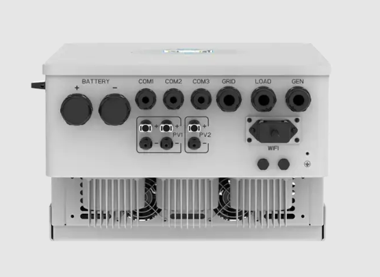

699€ - Der kann das z.B.: Deye 5 kW Hybrid Wechselrichter SUN-5K-SG03LP1 - 10 Jahre Garantie
und da kann V2L an den GEN Eingang angeschlossen werden. :winking_face_with_tongue:
Das Teil, dann 8 PV-Module und einen 10-kWh-Akku + Auto V2L und man ist tagelang autark. Nice!

Ich hab den 12kw Hybrid von Deye und der kann definitiv Insel
Also wenn du den hast, will ich dir nicht widersprechen. Auf weecoo.de finde ich jedenfalls keine Info dazu.
Hast du die Beschreibung gelesen? Da steht: VDE-AR-N 4105
Wenn das Bild auf der Seite korrekt ist, dann sollte er es können, sonst macht der GEN(erator) Anschluss keinen Sinn. Ist halt auch eine 48V Kiste, bin ich kein Fan von, aber funktioniert schon.
