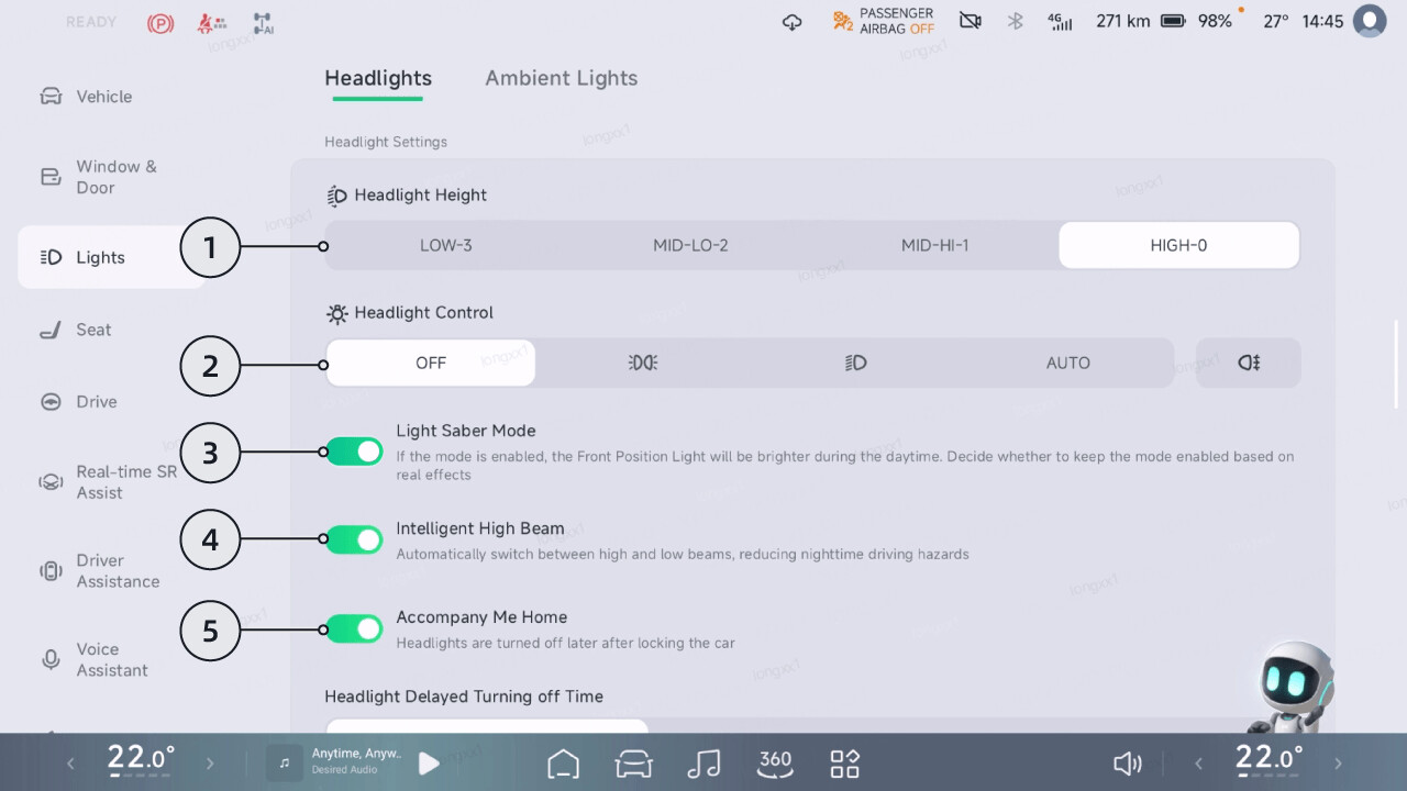

Die Scheinwerfer, werden ganz sicherlich getauscht. Sind auch nicht Matrixfähig, selbst per Software Update nicht möglich.
Die Scheinwerfer haben eine manuelle Höhenverstellung. Damit ist sämtliche Matrix Funktionalität ausgeschlossen. Gleichzeitig, wenn ins Auto geladen wird oder die Anhängerkupplung genutzt wird, muss das Licht manuell in der Höhe angepasst werden.
Was mich übrigens wundert. Denn soweit mir bekannt brauchen LED Scheinwerfer ab einer bestimmten Leuchtstärke eine automatische Leuchtweitenregulierung.
Das ist richtig, aber die Leistung ist soweit, dass der Hersteller ees nicht benötigt. Du kannst auch von Osram in einen Polo oder Dacia LED nachrüsten und bedienst diese weiterhin manuell.
Die automatische Regelung ist Pflicht, wenn die Leistung über 2000Lm geht. Da brauchst du auch eine Scheinwerfer Reinigungsanlage. Bis 1500 Lumen brauchst du keine automatische Regelung, aber die meisten Hersteller verbauen dies.
