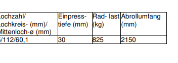

Ich hatte mich jetzt für die R3 Wheels R3H06 in 20" interessiert.
Nun steht dort in den Auflagen für die Reifen folgendes.
K2b Die Radabdeckung an Achse 2 ist durch Ausstellen der Heckschürze und des Kotflügels oder durch Anbau von dauerhaft befestigten Karosserieteilen im Bereich 0° bis 50° hinter Radmitte herzustellen. Die gesamte Breite der Rad-/Reifenkombination muss, unter Beachtung des maximal möglichen Betriebsmaßes des Reifens (1,04-fache der Nennbreite des Reifens), in dem oben genannten Bereich abgedeckt sein.
Bedeutet doch übersetzt, ich muss die Kotflügel verbreitern oder?
Dann würden die wohl raufallen. :sweat_smile:
Welche Maße haben denn die Felgen?
Original sind 8,5 x 20 ET47. Selbst eine 9 x 20 ET40 kommt nur 13mm weiter raus - und bei den riesigen Radhäusern wäre da noch genug Platz. Aber wenn es leider im Gutachten steht, will der TÜV-Prüfer das sehen.
steht nicht auch dort eine Vorstellung beim TÜV ist erforderlich?
Wo siehst du das genau, in der ABE die ich mir angesehen habe, steht nichts dergleichen. Habe Sie über Felgenoutlet angesehen
Ich habe den Vermerk K2b nur bei der Carmani Ludwig in 19 Zoll gefunden und das auch nur bei 2 Reifengrößen.
TTG R3H06-8520.pdf (707,4 KB)
Seite 2 bei P7+.
Komisch, bei Felgenoutlet steht eine ABE mit derselben Nummer, jedoch für G6 und P7+, dort ist keine Rede von K2b
