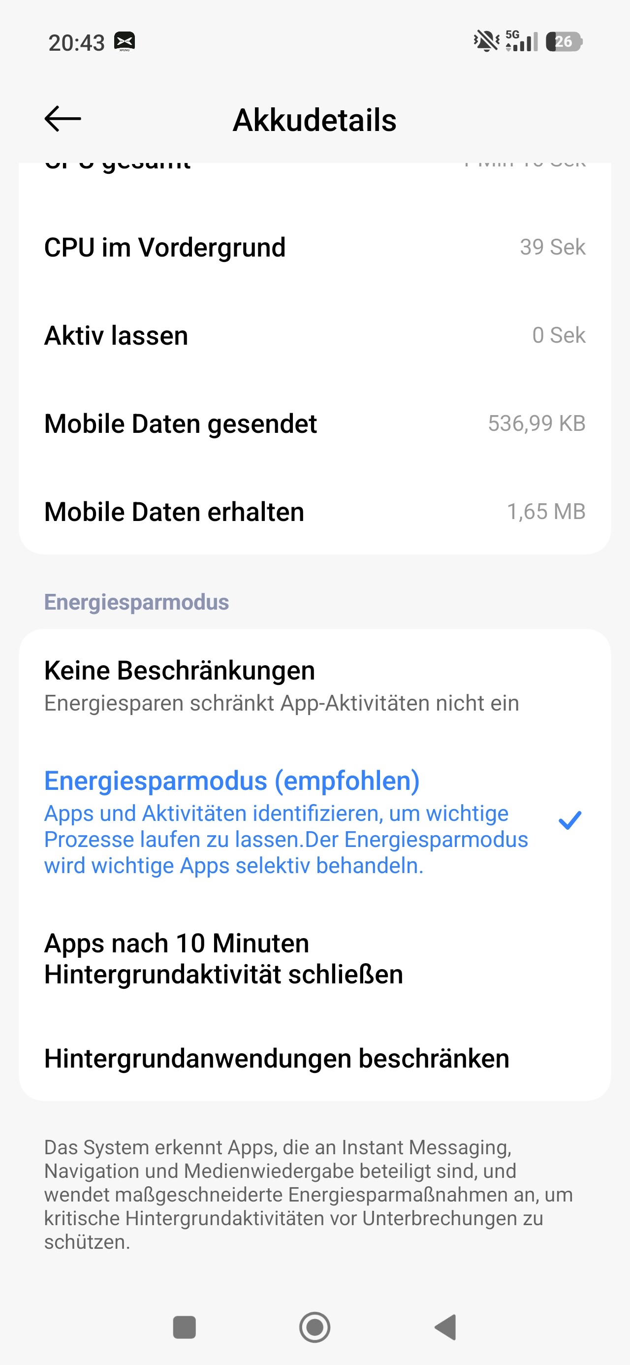

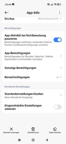

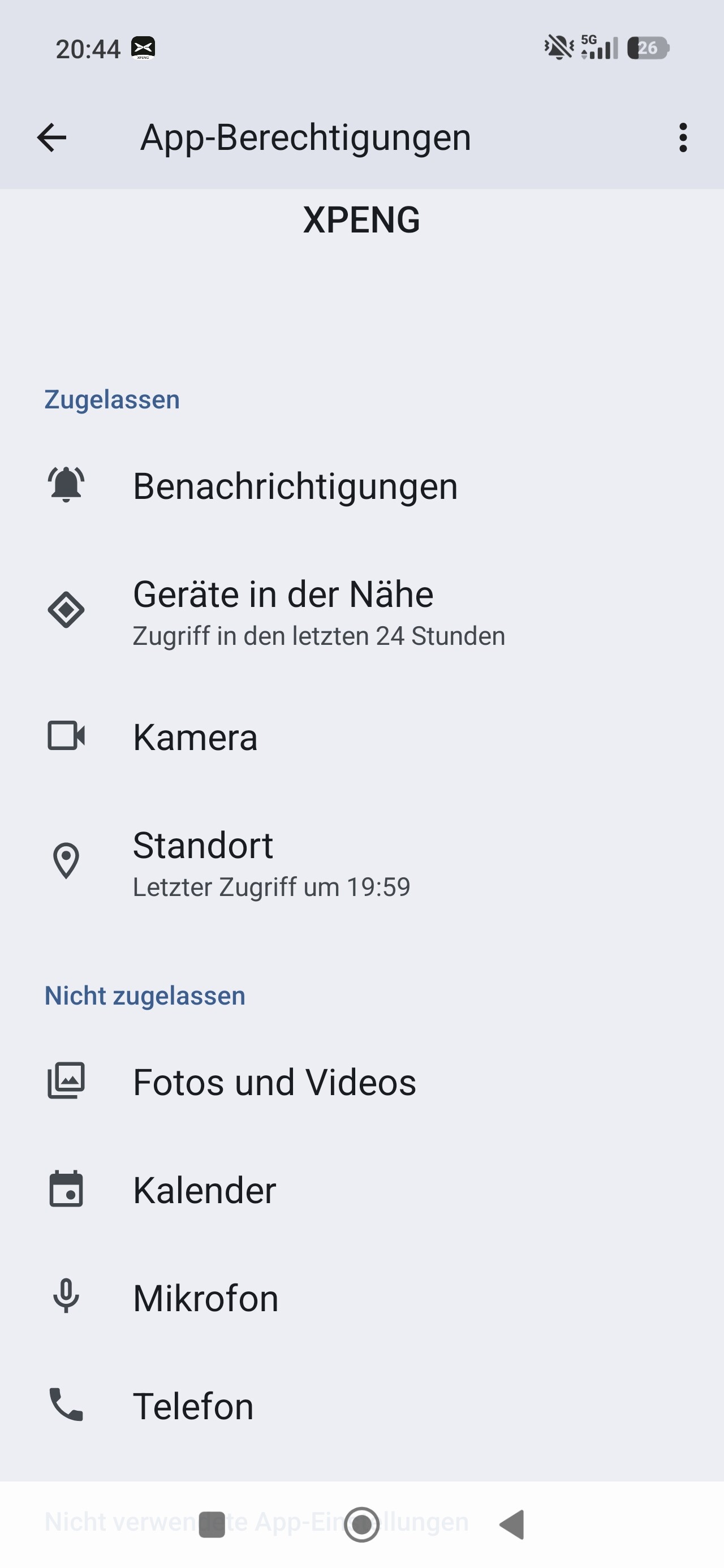

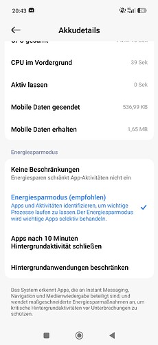

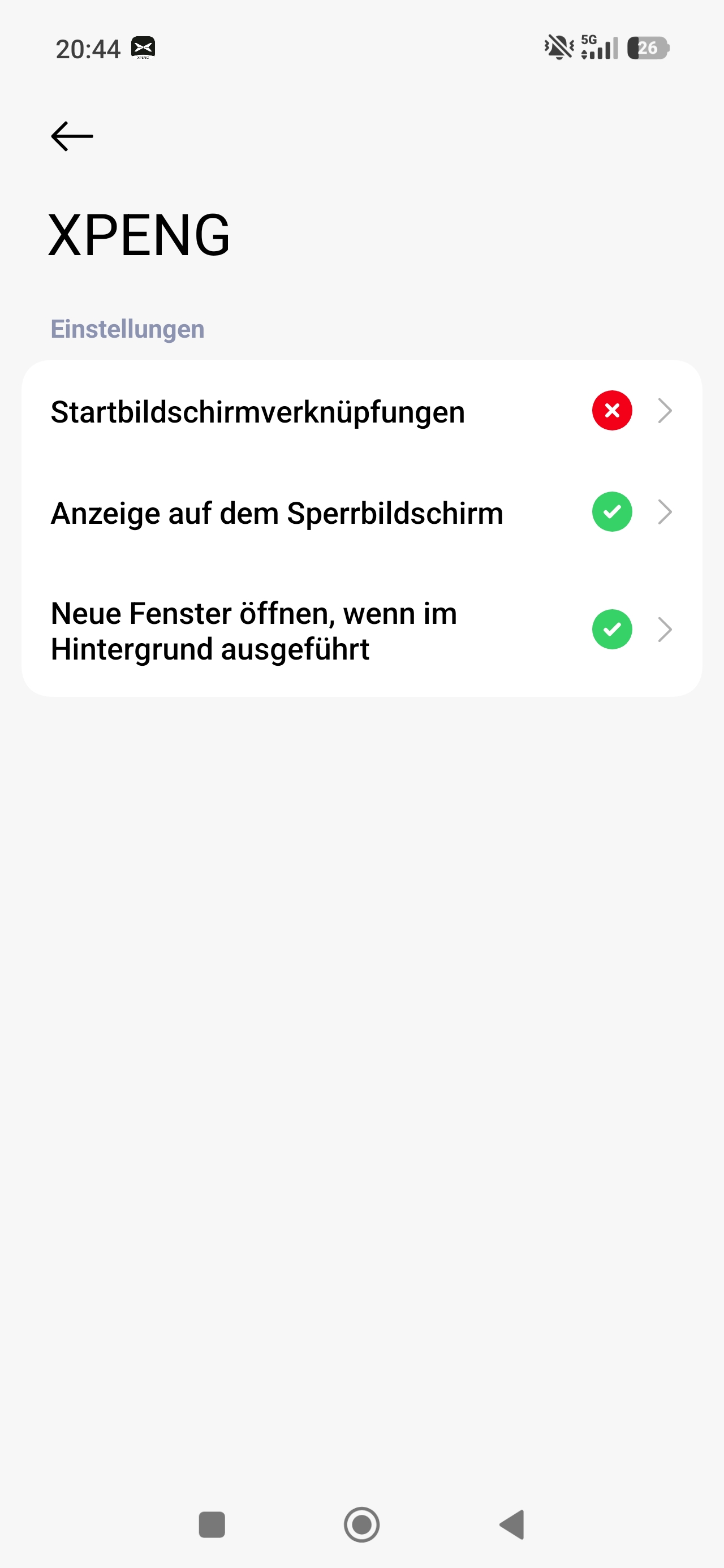

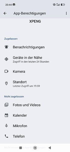

Hab vorhin mal das Handy als Schlüssel benutzt und hat so semi funktioniert :sweat_smile: Bluetooth war eingeschaltet und hab es auch mit dem Handy kalibriert.
Muss ich noch irgendwelche Berechtigungen korrigieren??
Auf jeden Fall den Energiesparmodus deaktivieren.
Wenn du nah genug am Auto stehst müsste der Befehl eigentlich über bluetooth laufen nicht über die Mobilfunkverbindung.
