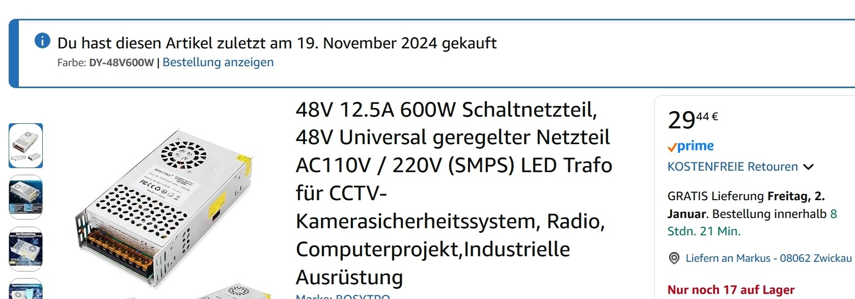

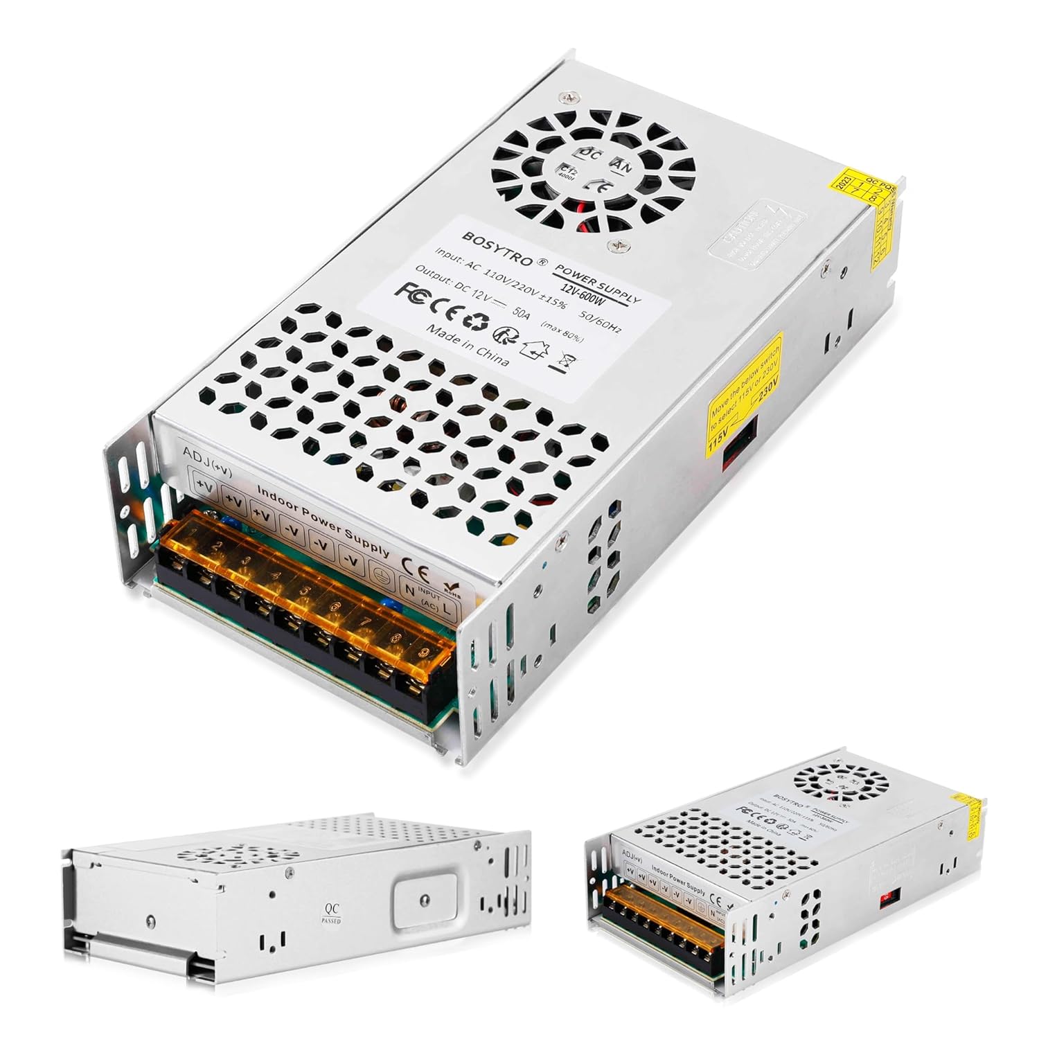

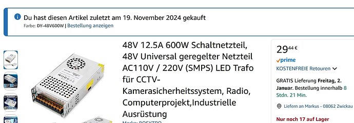

Bei meiner Bestellung des Schaltnetzteils stand tatsächlich 48V drin (die haben wahrscheinlich später V und A vertauscht???):
… wollte nur vermeiden, daß es hier jemand mit den verlinkten 12V versucht ….

Und ich sehe gerade, dass bei der Umwandlung des Links jetzt hier im Forum wieder 12V 50A steht.

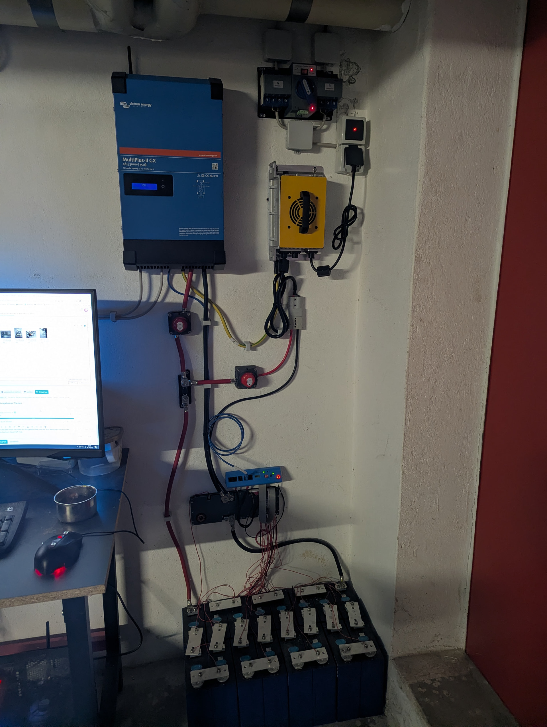

Hier der aktuelle Stand nachdem ich festgestellt habe das der Auto Wechselrichter keine NF Netzteile (Victron) dauerhaft mag.
Habe diesmal für das HF 48V Ladegerät mir vorher eine Entstörkurvenbeschreibung senden lassen - Siehe da: Geht.

Der Wagen hat die abgegebene Leistung nach ca. 1,5h von ~1600W bis auf 300W nach 3h runtergeregelt.
Und der Victron hat einen dröhneneden Lärm gemacht. Hatte sogar zwischendurch einen Victron Trenntrafo dazwischen, nur um rauszufinden das der halt auch mit Kupfer arbeitet.
