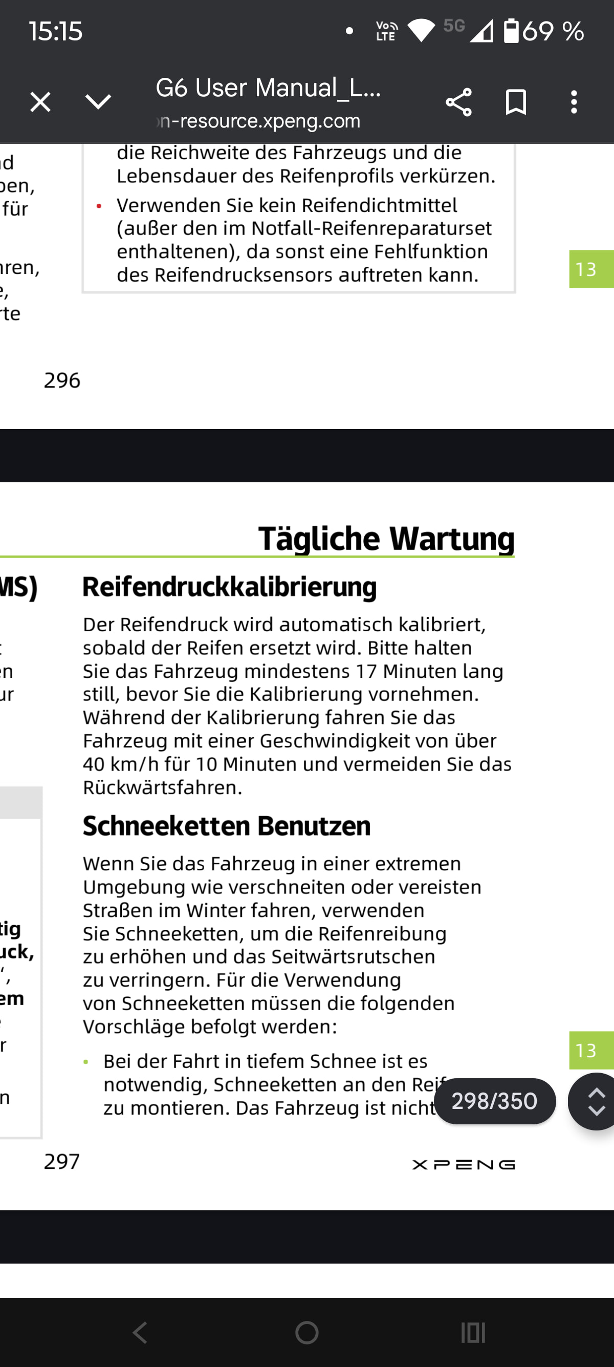

Unter der Voraussetzung, dass auf den neuen TPMS- Sensoren das richtige Protokoll aufgespielt ist, kalibriert sich das System von alleine, siehe Auszug aus der Betriebsanleitung:

Wenn die RDKs auf den G6 vorprogrammiert sind , lernt das Auto das selber an. Wie schon gesagt ,bei mir ca 50km bis zur Erkennung.
