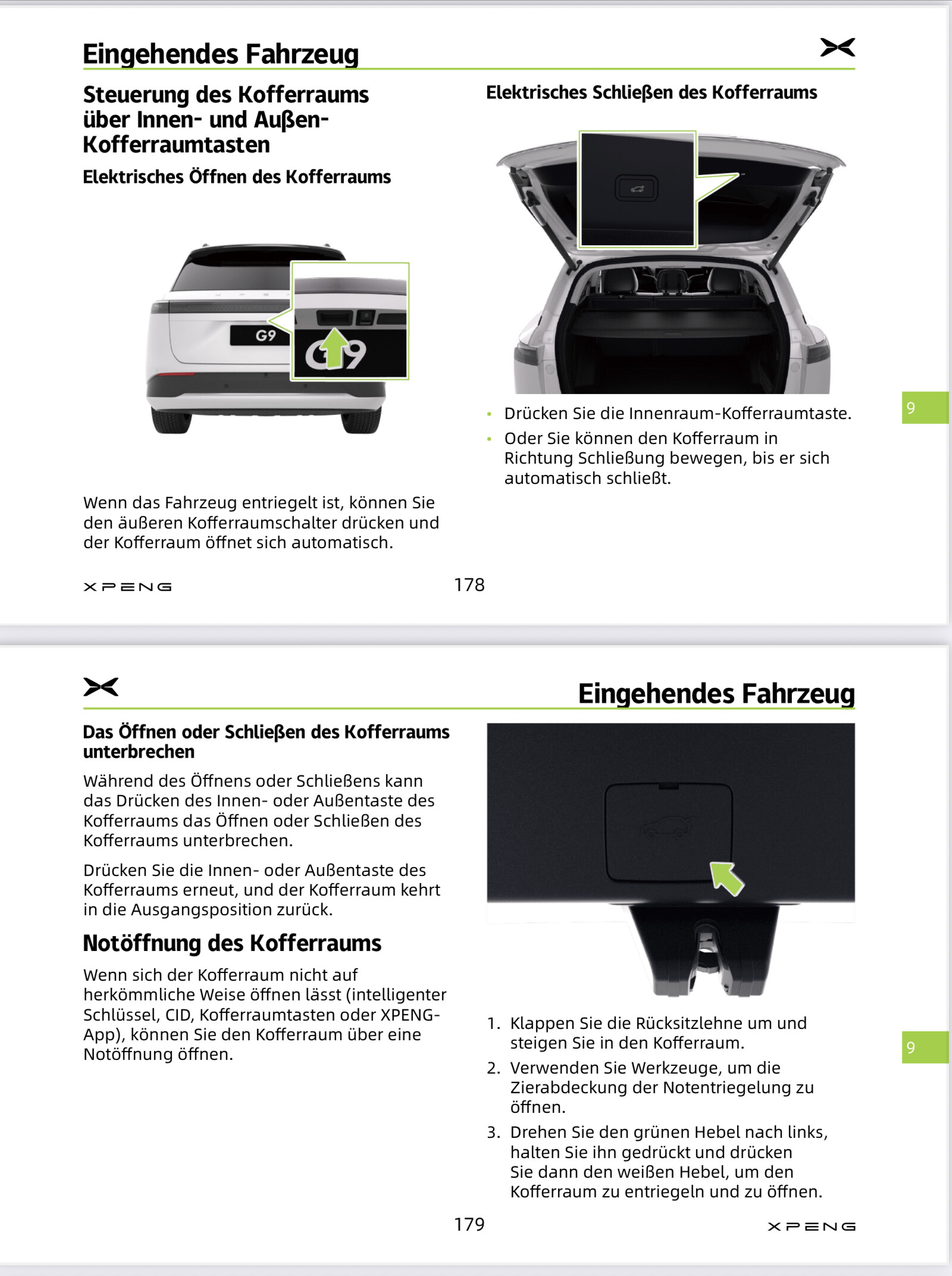

Auf der englischsprachigen Seite gibt es die… aber nur auf englisch…
Gibt auch einen eigenen thread dazu:
