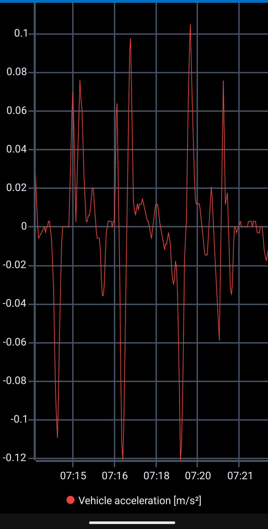

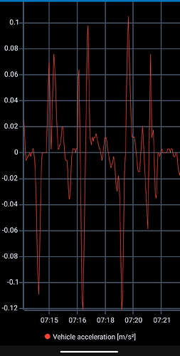

Lt. CarScanner Diagrammen (ob jetzt Beschleunigungssensor im Telefon oder Auto weiß ich nicht), sehe ich bei mir maximale Verzögerungen von nur 0,12m/s². Demnach müssten die Leuchten nie an sein :smiley:

Habe noch einen Eintrag mit 0,16m/s² gefunden, aber das ist ja weit weg der „Vorgaben“.

So, getestet.
In der App steht die Einheit g, im Diagramm, weshalb auch immer, m/s².
Somit komme ich auf 1,57m/s², was ich so jetzt während der Fahrt sehen konnte (0,16g als maximale Bremsbeschleunigung).
