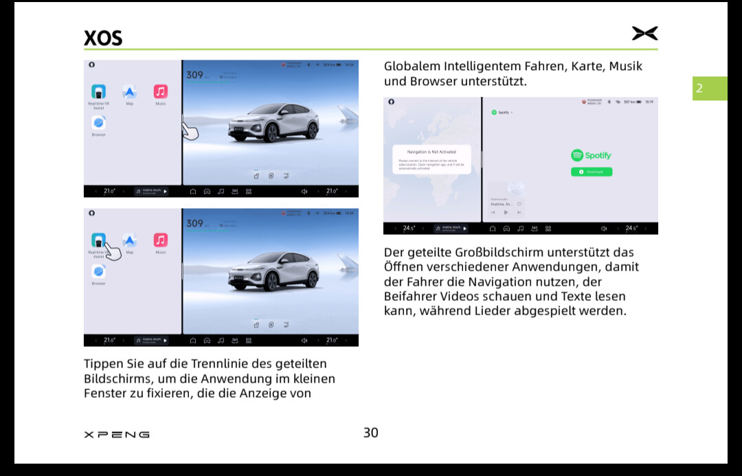

Ein Overlay, oder auch Picture in Picture, gibt es für das Radio nicht.
Was du machen kannst ist, die „intelligente Anzeige“ umzuschalten.
Optionen sind „intelligente Anzeige“, Medien, Browser und Navi.
Kann ich mal versuchen, ist dann aber immernoch ein zu großer Bereich für die Anzeige von Radio usw.
Da wäre ein PiP schon schöner. Oder das man den Touchscreen mehr individualisieren kann als nur die 1/3 zu 2/3 Einteilung.
Wäre was für ein FR bei einem möglichen Update des Infotainment.

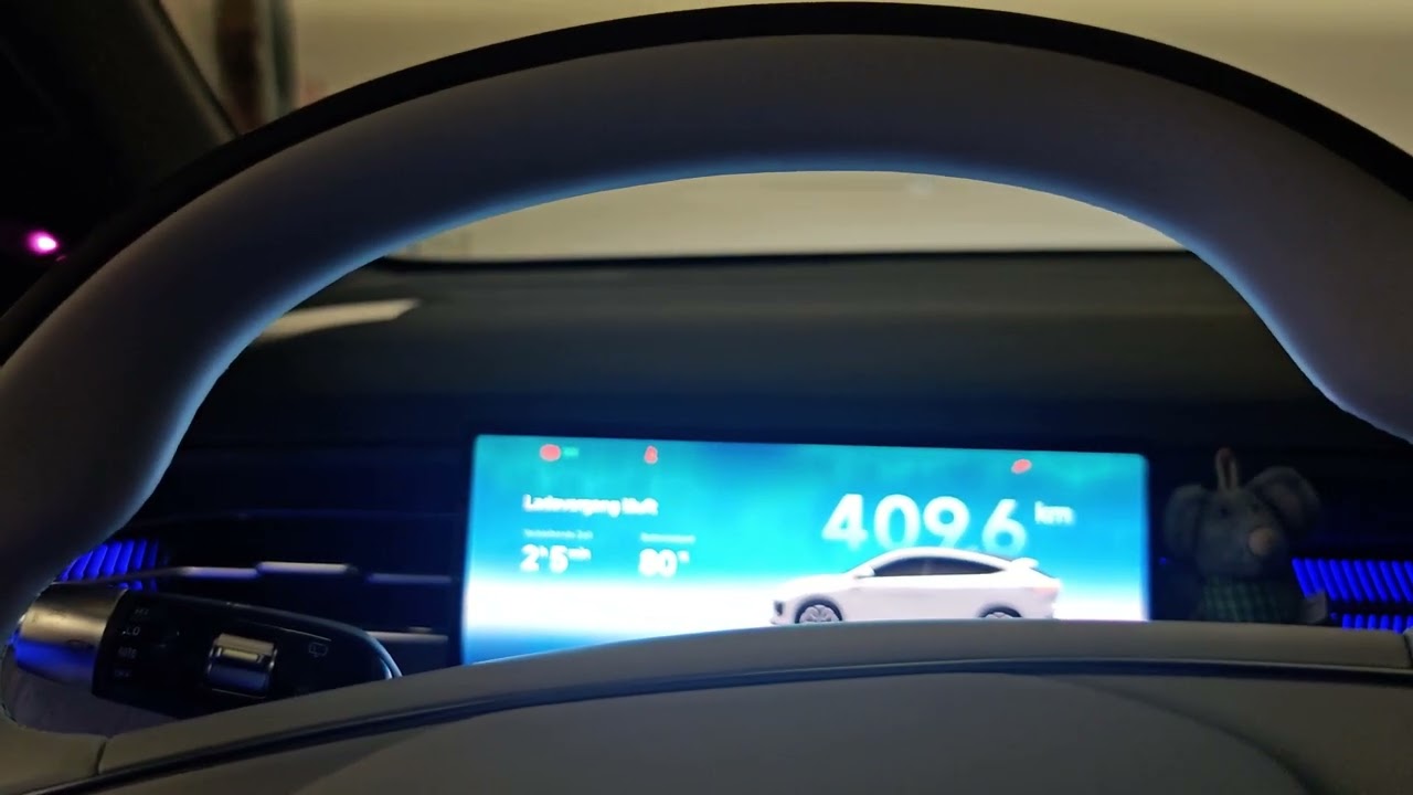

Funktioniert leider nicht. Nicht einmal “Batterietemperatur jetzt halten”. Bei Temperatur… wird es als synchronisiere die Innenaraumtemperatur verstanden, und Batterietemperatur jetzt halten wird gar nicht erkannt.
Ich hab mich leider zu früh gefreut…
Hat jemand noch eine Idee für die Batterievorkonditionierung?

Bei Temperatur Jetzt halten sagt die freundliche Computerstimme, sie habe die Temperatur im Wagen synchronisiert.heizsymbole über dem Akku wurde nicht angezeigt.
