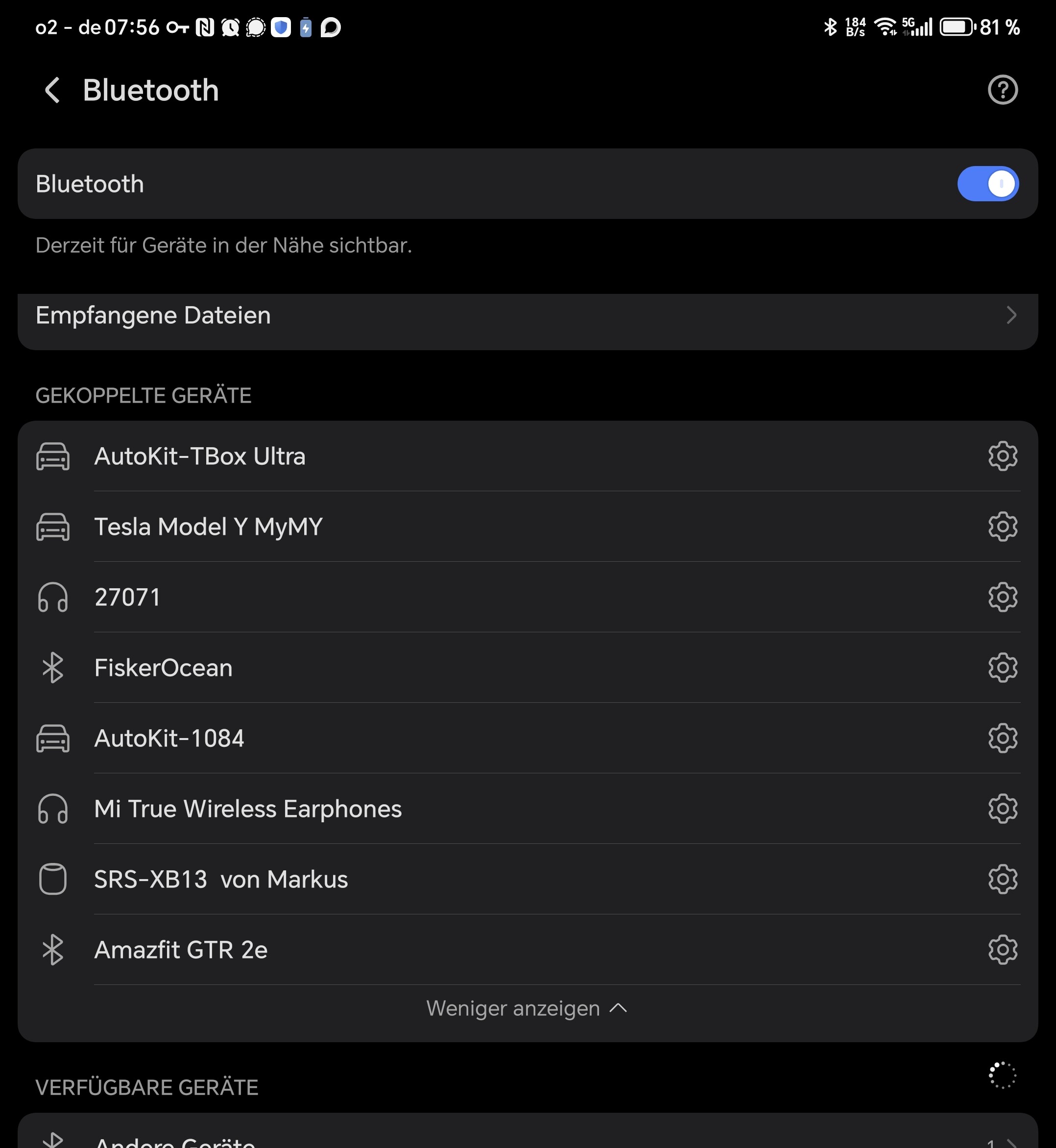

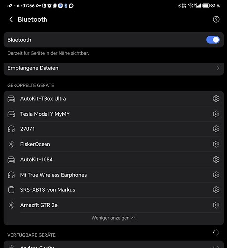

Herzlichen Dank für die wie immer ultraschnelle Antwort! Ich würde das vorsichtig bezweifeln wollen: Heute früh (Fahrzeug in der Garage und die ganze Nacht über abgeschlossen) hat sich das Handy mit der Carlinkit-Box verbunden (Bluetooth) und wollte den Sound eines Youtube Videos über die TBox abspielen. Wenn die stromlos wäre, dann würde keine Verbindung zustande kommen. Sofern sich das nicht einstellen lässt, würde ich wohl ein USB-Kabel mit Schalter kaufen.
Eventuell hat dein Handy den Wagen da schon geweckt?
Halte ich für unwahrscheinlich, weil ich das Handy aktuell gar nicht per Bluetooth verbunden habe (wegen der Installation der TBox). Es erfolgt daher auch keine automatische Türöffnung etc.
Der Problematik, dass nur entweder dieBox oder das Handy mit dem XPeng verbunden sein kann, wollte ich mich erst heute im Laufe des Tages widmen.
Aktuell ist nur die Box mit dem XPeng verbunden und das Handy wiederum per BT mit der Box. So konnte ich gestern wenigstens telefonieren. Also sollte das Handy das Auto eigentlich nicht aufgeweckt haben können. Ich beobachte das nochmal und stecke nachher einen Spannungsprüferdongle dazwischen.
