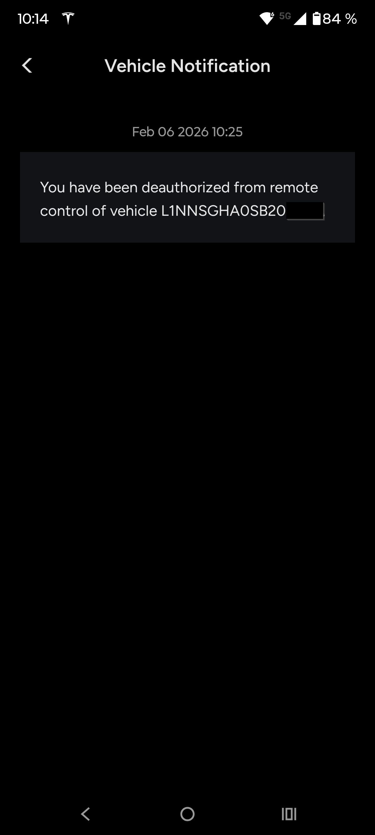

Ich habe gerade mit der Xpeng App (Android) rumgespielt und dabei folgendes gefunden:
Bedeutet das, das mir jetzt eine VIN zugewiesen wurde, diese war kurz aktiv und wurde dann wieder deaktiviert?
Und kommt der nun aus Graz oder China, das war die 11. Stelle der VIN?
Habe es gefunden, kommt dann wohl aus Guangzhou.
Hast Du eine Probefahrt gemacht?
Ja klar, aber da hatte ich noch keine App installiert und mein Phone war auch nicht mit dem Auto verbunden.
Da das Datum der 06.02.2026 ist, gehe ich davon aus das der Händler die VIN mit meinem Konto verbunden hat und sie anschließend wieder entfernt hat???
Das ist eine Möglichkeit, ich hätte jetzt allerdings den Probefahrtswagen in Verdacht.
