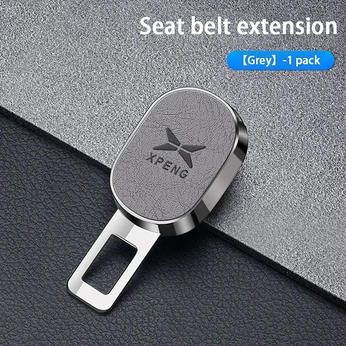

Weiß jemand, ob sich das Gebimmel, dass eine Person auf der Rückbank angeblich nicht angeschnallt sei, ausschalten lässt? Der Hund ist nur an einem Gurt angeschnallt, und wenn er sich etwas in die Mitte bewegt bimmelt es sofort los.
Kann man nicht einfach die die Gurte in die Schlösser klicken?
Es gibt Dummies für die Gurtschlösser, dann ist Ruhe.
@LegeinEi @Chriz Danke. Ich hatte auf eine softwareseitige Lösung gehofft, aber dann hol ich mir morgen mal so ein Ding.
Leider nein, da es wohl vorgeschrieben ist.
