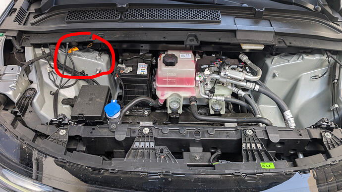

Ich habe gerade die Verkleidung unter der vorderen Haube abgenommen und mache gleich eine Testfahrt um zu hören ob das Geräusch sich verändert.

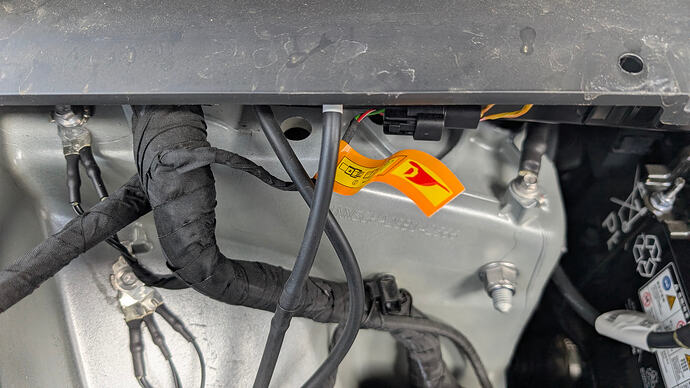

Dabei ist mir folgendes aufgefallen:
Warum ist das nicht so angeordnet, dass es Rettungskräfte sehen können?
Ist aber ein anderes Thema
Muss ganz dumm fragen: Was ist das?
Es gibt doch 'ne Rettungskarte vom G6, sollte das den Rettungskräften nicht reichen?
Rettungskarte.pdf (1,3 MB)
