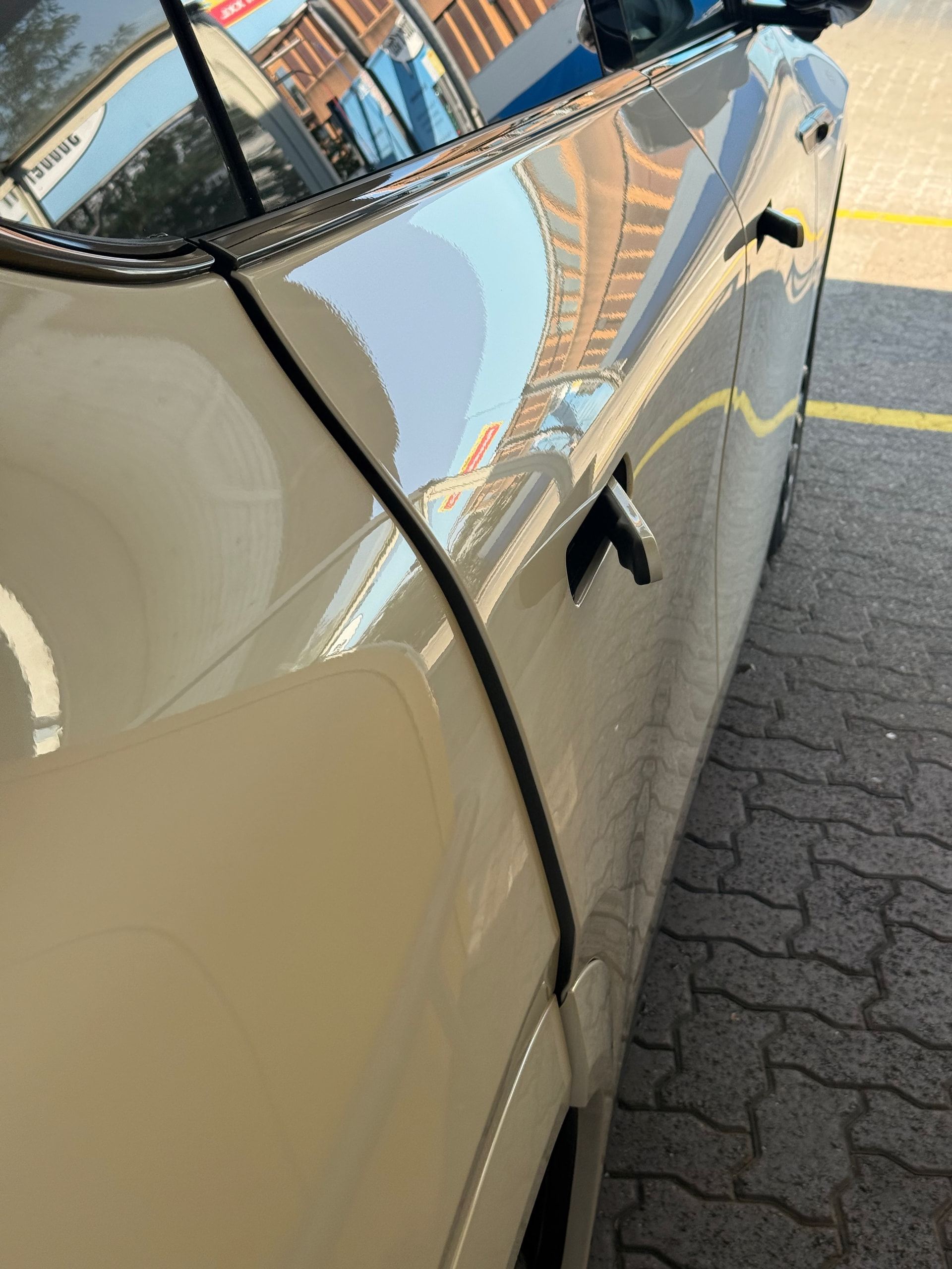

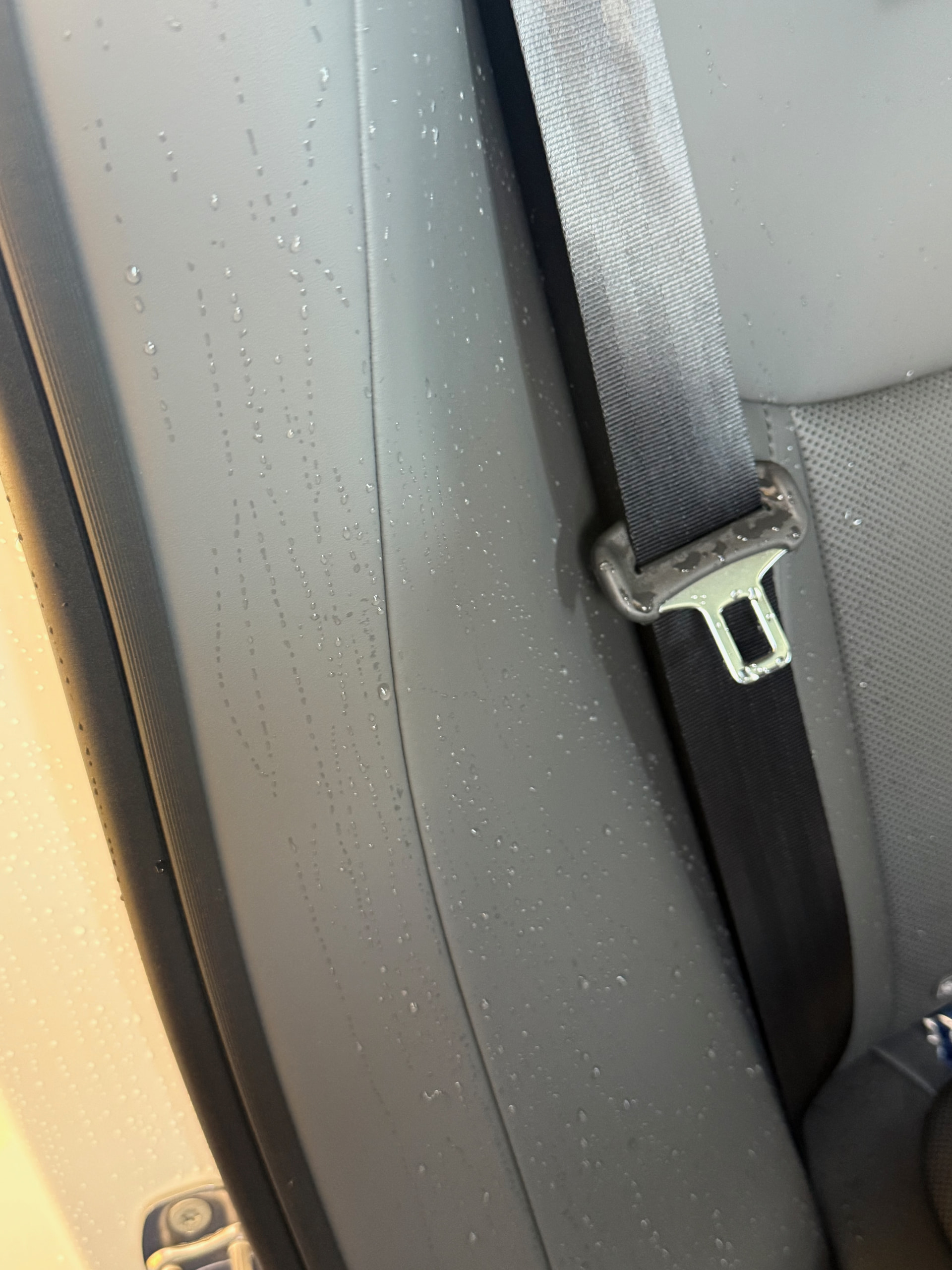

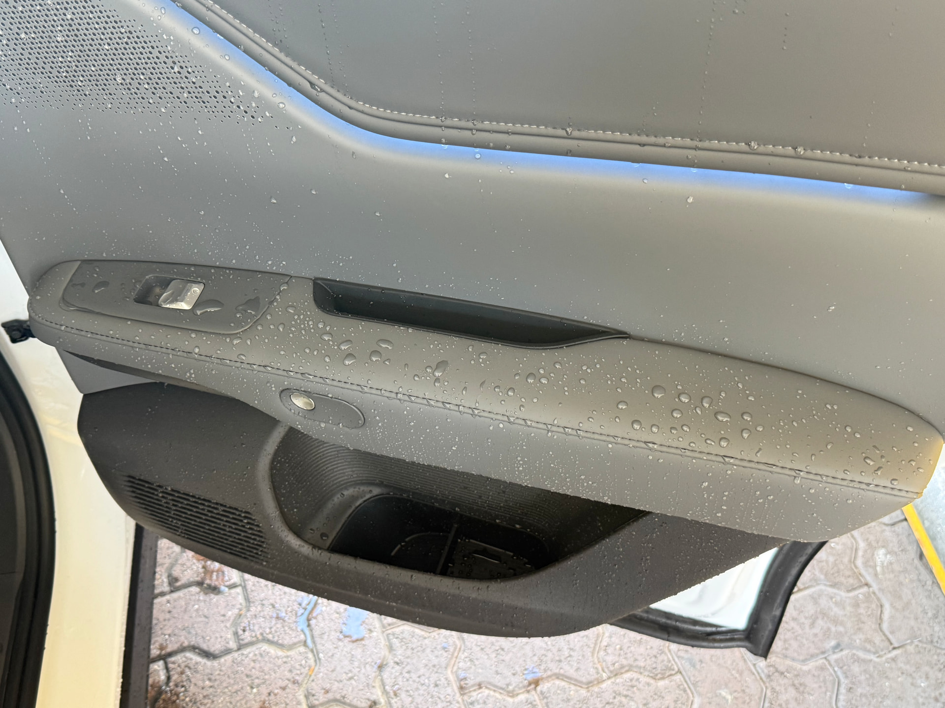

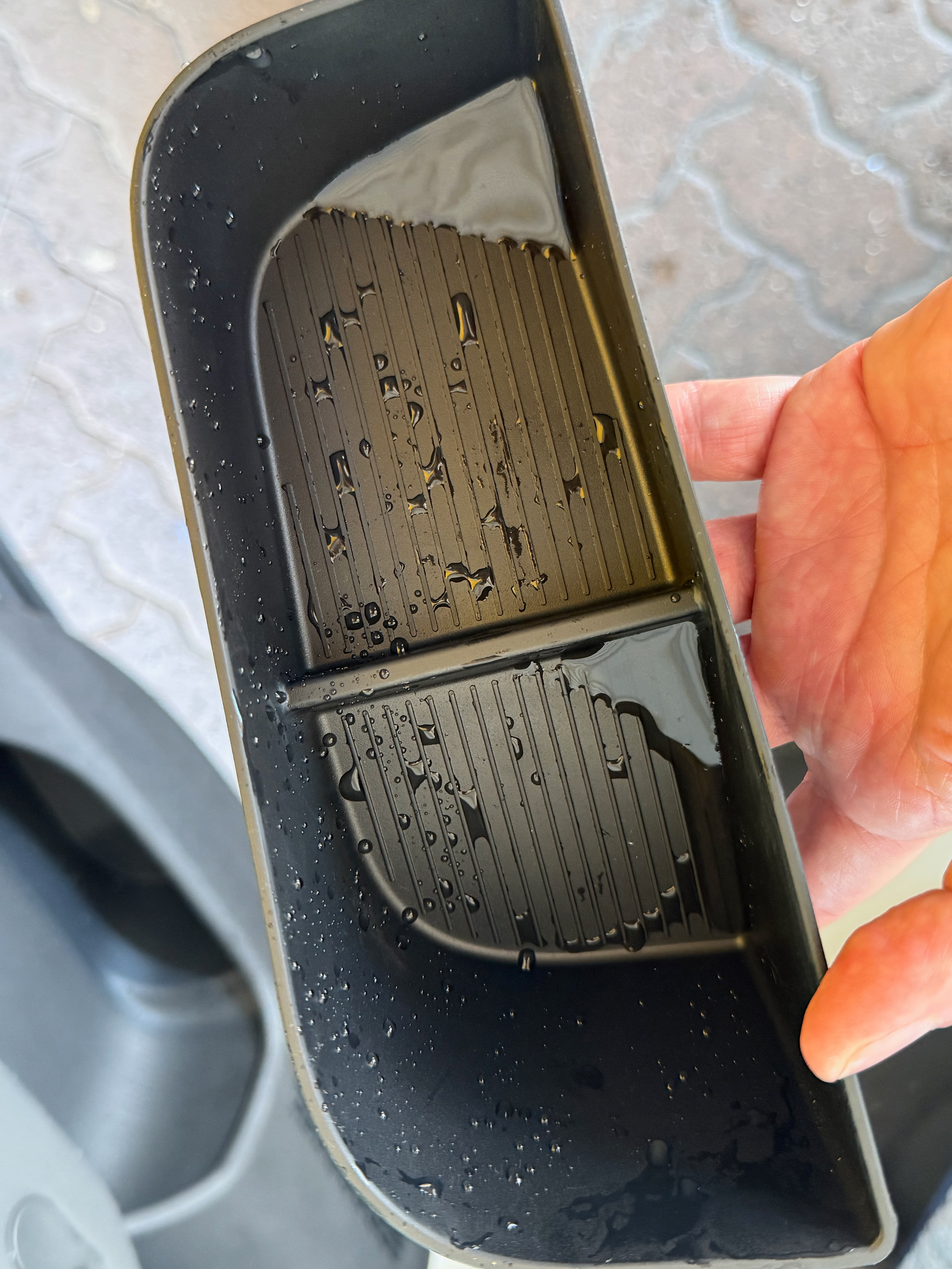

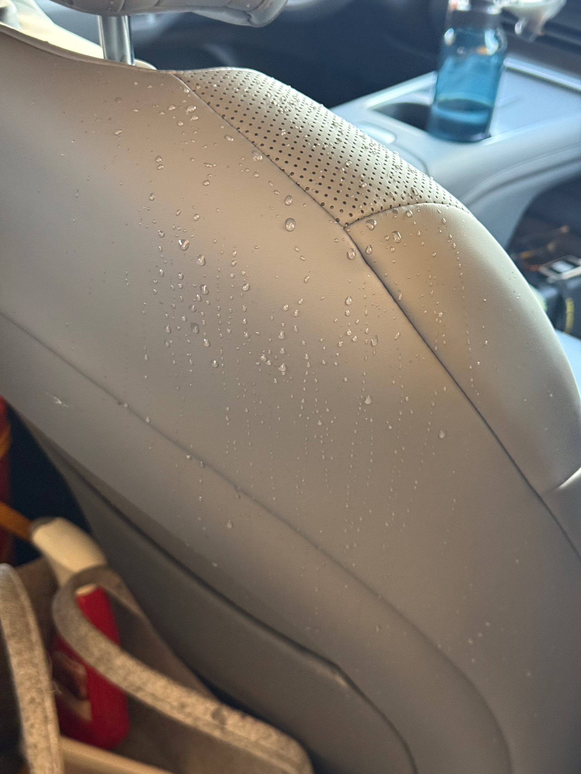

Eben durch die Waschstrasse. Die Bürsten öffneten erst per Sensorschalter die Fahrertür, danach die hintere rechte Tür. der Spalt wäre nicht das Problem, ginge nicht auch noch automatisch das Fenster ein paar Zentimeter nach unten. Das Ergebnis: ordentlich viel Wasser im Auto und in der Türablage.
Shit happens, kein Drama, solange dem Auto nichts passiert ist. Ich hatte vorher schnell auf ChatGPT nachgeschaut, wie man den Leerlauf reinsetzt.
Die Tür geht etwas auf - aber eben auch das Fenster, das wird etwas runtergelassen, automatisch. Und da kommt das Wasser hauptsächlich rein.
