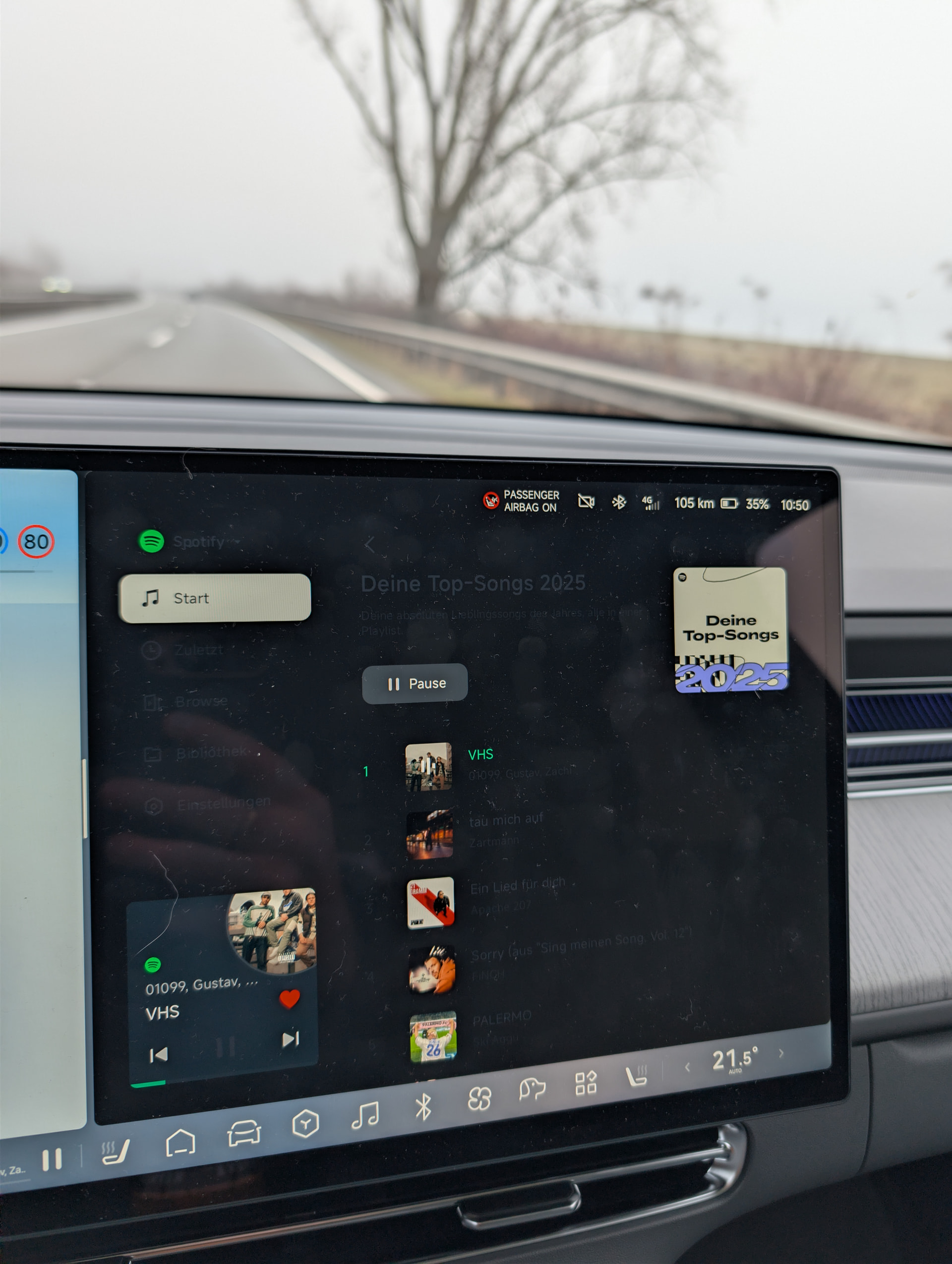

Dieser Bug hier geht mir am meisten auf den Sender :grinning_face_with_smiling_eyes:
Irgendwie bekommt es die Spotify App nicht hin vernünftig zwischen hell und dunkel Modus zu wechseln und dann kommt der so ein Quatsch bei raus, was die Bedienung praktisch unmöglich macht. Hin und her switchen. Zwischen den verschiedenen Musik Apps bringt nichts. Meistens ist es nach dem das Auto mal eine Weile gestanden hat die wieder weg, habe noch kein Muster gefunden.
Strange! Hab ich noch nie gehabt und wenn ich fahre läuft immer Spotify. Wie sehen denn deine Einstellungen für Tag/Nacht Wechsel aus?:thinking:
Gehe mal in das Anzeigemenu, stelle von „Automatisch“ auf „Dunkel“ und dann wieder auf „Automatisch“.
Ich hatte das in letzter Zeit ab und zu mit dem Navi
Leider habe ich das wirklich regelmäßig. Einstellung stehen auf automatisch.
Das funktioniert beim Navi in der Tat. Da hatte ich das auch schon einmal. In der Spotify App bringt das allerdings auch nichts
Hast du es mal mit nem Reset versucht? Mute & Mikro ein paar Sekunden am Lenkrad gedrückt halten.
